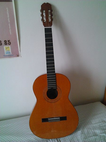

Je viens de récupérer une guitare classique Admira modèle Sonia qui partait à Emmaüs.
J'ai trouvé assez peu d'info sur le net sur cette guitare. Le son de ces guitares semble assez apprécié par leur propriétaire.
J'ai envoyé un mail au luthier pour glaner quelques informations supplémentaires sans succès.
Pour les essences...je dirais corps acajou (ou plaqué acajou), table en épicéa.
Le chevalet et la touche peint en noir, c'est très bof comme effet.
Le barrage est en 3 brins avec un renfort de chevalet assez conséquent qui semble dépasser un peu de part et d'autre.
Les filets sont en bois (lequel ?) ce qui n'est pas désagréable.
Le son de ces guitares semble apprécié par leur propriétaire.

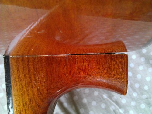

Le plus grave. Le manche se fait la malle.
Il ne s'agit pas d'un montage à l'espagnol vue le problème. J'ai l'impression qu'il y a juste un tenon droit.
J'hésitais entre couper la touche à la 12ème et tenter de décoller le manche à la vapeur ou carrément scier le manche à ras et refaire un collage avec un nouveau tenon.
Vous auriez une suggestion à me faire?
Merci

Essaye déjà de le recoller ce talon avant d'aller tout péter !! :D

Tes photos sont minus, mais le filet il a des airs de wengé.

Meeck,
J'ai essayé de rapprocher le talon à la main... :baleze:
Hé non, pas réussi.
Je peux aussi tenter avec une vis genre tire-fond en plus petit :?:
Enrico,
J'ai fais gaffe à ne pas mettre de trop grosses photos dans le post de peur me faire engueller :mrgreen:
Mais ç'est vrai que là c'est un peu juste (j'ai doublé la taille)
Pas mal pour le wengé, c'est une bonne proposition :app:

Si le talon ne veut rien savoir , il faut le persuader comme tu le pourra ; essaye la vapeur pour commencer
Dneis
Messages : 208
Enregistré le : sam. 9 déc. 2006 18:14
Localisation : Grenoble
Re: Restauration guitare Admira modèle Sonia
Message par Dneis »
yep, je vais tenter d'y aller en douceur :mrgreen:
