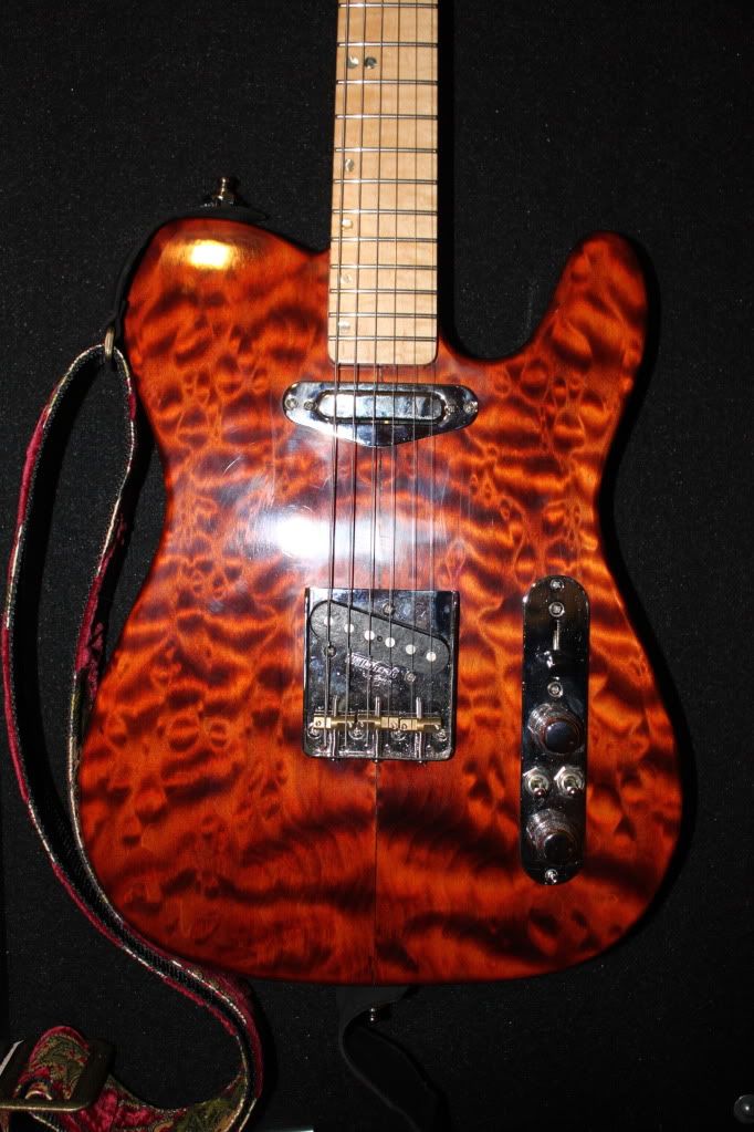

Pour la table qui m'a semblé sympathique :
Je ne me fait pas d'illusion sur l’accastillage et les micros, c'est avant tout la lutherie qui

C'est en effet la table qui m'a fait choisir ce kit parmi tous les autres, et c'est première chose que j'ai contrôlée à l'ouverture
du colis. Je n'ai pas été déçu :app:
Ayant lu les problèmes d’incompatibilité entre les produits, j'ai choisi des vernis de même technologie et fais un test sur une
chute avant de tenter le vernis incolore sur le vernis teinté bleu de la table.
On évite les erreurs en profitant du retour d'expérience des autres sur le forum. :old:
