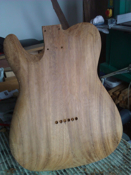

Je reviens sur une telecaster réalisée il y a 1an et 1/2... déjà.
Je vais devoir la jouer et j'ai un problème de taille: le poids :mrgreen:
Le corps est en iroko, ouche! c'est lourd :aie:
La table en séquoia ne pèse quasi rien.
Plutôt que de me faire une tendinite à l'épaule, j'ai décidé de taper dans le gras de la bête.
Avant ça ressemblait à ça:
et ça:
Après quelques heures de travail à la wastringue, à la râpe, au racloir, ça tend vers ça:
Qu'est-ce que vous en pensez? Ca vous parait proportionné? Ca vous choque pas ?
Sur le bas de la gratte je ne peux pas trop manger à cause de la cavité de la plaque de contrôle.
J'ai aussi la prise jack à gérer.
J'ai pensais mettre un filet noir sur la tranche (ça aurait été mieux d'y penser avant) pour souligner le bord du chanfrein?? J'avais fait un marquage au feutre noir en repère et ça rendait bien.
Où sinon arrondir aussi la table jusqu'au joint?
Une petite dernière pour la route: J'ai songé à faire une teinte blanche pour atténuer l'effet meuble de grand-mère de l'iroko.
Oui, non?
Merci pour vos avis éclairés :linux:

Ça doit même être plus confortable :D
Si le poids te convient maintenant, je ne toucherai plus à rien si ce n'est la finition à te retaper bien sûr
Messages : 14911
Re: A votre avis?
Tu as pesé avant / après?
Perso ça ne me choque pas du tout ... j'aurais même poussé le vice en arrondissant intégralement le dos ... ou presque :mrgreen:
Mais, tu peux encore gagner en épaisseur non?

C'est un peu la façon dont ibanez a plus ou moins transformé la strat, ça donne les séries S sabre ,dont je suis fan car légère, confortable et d'un design :linux:
Messages : 16497
Re: A votre avis?
C'est marrant, j'aurais gardé le dos "mastoc" de la télé, en évidant le corps au max par l'arrière et en ajoutant un dos ensuite.

Peut être un vernis translucide cherry (rouge cerise), ça pourrait faire sympa, en tout cas ça ferait plus SG donc peut être un peu moins vaisselier de grand mère :)
Pour le blanc, pourquoi pas, bon je suis pas sûr du résultat avec la plaque en perloïde blanche, ou peut être un cérusé blanc.
sinon, hors sujet, écrivez perloide sans tréma sur le I et regarder ce que le correcteur vous propose :mrgreen:

Sinon, si tu nous avais demandé avant j'aurais plutôt procédé comme l'a dit Pedro, comme une thinline "à l'envers"

Pedro a écrit :C'est marrant, j'aurais gardé le dos "mastoc" de la télé, en évidant le corps au max par l'arrière et en ajoutant un dos ensuite.
Oui, j'aurais fait exactement pareil que toi... Peut-être avec un bois comme celui de la table ou en iroko comme le corps avec un filet en plaquage wengé ou autre.
Mais bon, ça doit être confortable comme ça.

C'est vrai que l'idée de refaire un fond ne m'a pas traversé l'esprit du tout. J'y aurais surement gagné en temps de réalisation. :triste:
Vous pensiez refaire un surfaçage par exemple puis évider le corps avant de recoller un fond?
Maintenant ça n'est plus jouable car je suis arrivé très bas sur les côtés.
Donc, j'suis plus pour l'idée de garder la forme comme ça en fignolant les choses, moins avec l'idée de bomber le fond car le chanfrein n'est pas symétrique.
Pour le fond blanc, j'ai du mal à me rendre compte si ça va jurer avec le pick-guard. J'ai une teinte rouge, je vais peut-etre faire un essai avec ça.
Ce qui est sur c'est que je ne referais pas du huilé-ciré sur un bois foncé comme ça... j'ai trop l'impression de voir les meubles de feu ma grand-mère.
Ca fait un peu trop madeleine de Proust :mrgreen:
Et, merci pour les retours :beer:

Le fond blanc, je le sens pas !!
Par contre la forme que tu as donnée est très réussie je trouve.
Pourquoi pas marquer le veinage avec une teinte qui tranche (violet, noir) ?

Pas mal l'idée du violet. J'ai du noir, mais pour le coup, on a l'impression d'avoir de l'ébène et je suis pas sur que l'on voit encore le veinage.
J'peux faire un essai tu me diras. Ca ne coûte qu'un coup de ponçage au pire :viking:

Justement, le but du jeu est de marquer le veinage, tu passes du noir et tu ponces après pour mettre une teinte plus claire :)

tu peux peu être gagner encore un peu de poids en évident au max sous le pickguard ?!
en plus ça ferai chambre de résonance :twisted:
Re: A votre avis?
j'allais dire la même chose, ç'aurait été plus significatif pour le poids et aurait eu moins d'impact sur le look. Mais ton choix peut être sympa aussi, il faut la voir une fois remontée...

Evider sous le pickguard, c'est en quelque sorte attaquer la poutre centrale de la télé.....pas bon ça, non ??
C'est marrant, je me demande si tout ça ne va pas se terminer par un nouveau corps thinline en fraké !!??
.....Non, Denis, je rigole.
Fais tes tests de coloris.
Tu sais, le veinage blanc peut être intéressant aussi (comme un cérusé, quoi.

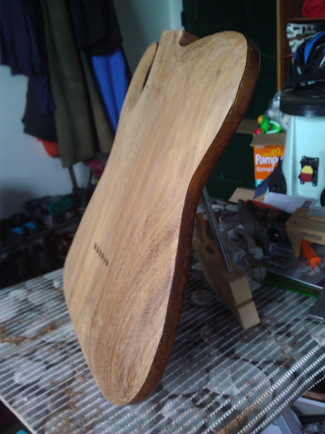

j'ai continué la cure d’amincissement.
Je pense qu'il est temps pour moi de fabriquer un support de racloir...aie les pouces, aie les index :bziou:
Il reste encore du boulot, mais ça fait sympa. Dommage que le fil ne soit pas dans l'autre sens, ça aurait renforcé le côté BUMP :)

Et au niveau de la table, tu la laisse plate ?
Tu galbe un peu les bords ?
......réponse C : tu n'en sais encore rien !! :mrgreen:
