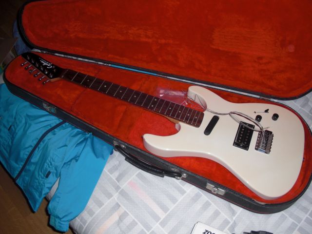

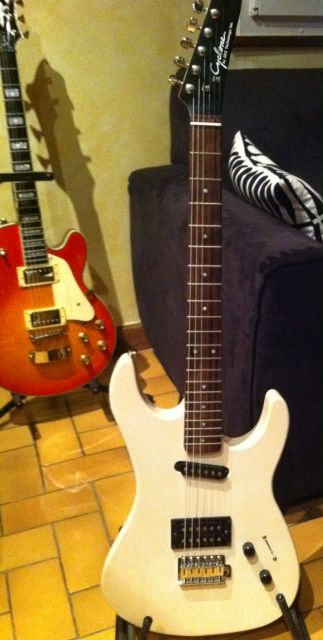

je possède depuis 15 ans maintenant une guitare à laquelle je suis assez attaché. Il s'agit d'une guitare électrique "Cyclone" fabriquée par EKS au japon. Le manche est super, elle sonne vraiment bien et j'y ai fait quelques améliorations, notamment sur l'électronique:
- micro double au format simple pour le manche
- mécaniques à bain d'huile
- cablage blindé.
- installation d'un push-pull
Bref ca envoie bien, j'ai fait quelques concerts avec, quand je l'ai eue elle n'était pas neuve mais avait fait de la scène aussi.
Elle a donc un peu vieilli, mais je souhaite encore m'en servir.... et le problème c'est que les frettes des 4 premières cases sont usées, avez vous un conseil à me donner pour les remplacer?
J'ai beaucoup d'appréhension quand à leur dépose, j'ai peur que la touche éclate.
c'est exactement ce modèle là
je l'ai payée trois fois rien à l'époque, mais ce fut une bonne surprise!
Faisons pelle de tout bois :mad:
