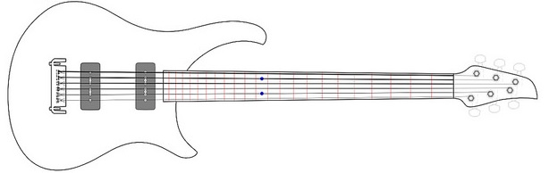

Regarde, la distance sillet - 24-me frette = 1/2 diapason + 1/4 diapason = 28/2 + 28/4 = 14 + 7 = 21 ;)

Il nous manque les cotes mais ça peut te donner une idée
(récupéré sur onlybass, propriété de Dolganoff, droits réservés :mrgreen: )

Oui mais le truss rod ne démarre pas au sillet (je ne compte pas l'écrou) et ne fini pas à la 24ème vu qu'il y a un talon. Sur mon projet, j'ai pris un truss rod qui doit faire dans les 16"/17" de long (je sais plus exactement), et j'suis large. Le talon remonte peut être un peu plus haut que sur ton projet, cela dit, mais pas énormément.
