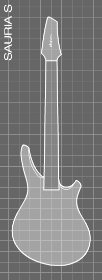

Mon projet tel que l'avais en tête pour commencer :
L'idée est de faire une guitare locale, artisanale, en essayant d'utiliser des ressources proches : plutôt françaises voire départementales ou régionales, à défaut européennes (quand on a le choix). Ça commence par les bois, et ça tombe bien, c'est la philosophie aussi de mon Maître d'Apprentissage de n'utiliser que des bois locaux : on a ce qu'il faut chez nous !
Le seul bémol et que ça peut coûter plus cher (mais pas obligatoirement sur tout) et qu'il faudra donc éventuellement compter un supplément. Dans certains cas (les micros par exemple, c'est beaucoup moins gênant car ça peut toujours se changer plus tard).
Elle n'est pas encore baptisée. Mais ça c'était avant, maintenant, elle s'appelle Sanka 1. :linux:
- Forme inspirée de la Waghorn Sauria S utilisée par Alex Hutchins http://www.waghornguitars.com/electric/sauria-s.php
L'avantage pour un newbie comme moi c'est qu'ils montrent les formes de corps sur des fonds à carreaux.
- Corps creux sans ouïe, essence(s) à définir mais il ne serait pas étonnant que du noyer soit présent
- Poutre centrale
- Manche dont l'essence est à définir, boulonné (jonction à la 17ème case)
- Diapason PRS 625 mm / 25"
- Frette 0 (42 mm au sillet)
- 24 cases (56 mm à la 24 ème case)
- Essence de la Touche à définir
- Tête perso ajourée
- Mécaniques 3+3 à définir
- Chevalet TOM Gibson Japan, cordier home made en alu (idée du vibrato abandonnée)
- Micros boutiques français à définir
- Finition naturelle

:warning: Elle est un peu grosse la tête? Elle me paraît plus élégante sur ton dessin original
36seb
Messages : 7716
Localisation : Issoudun
Re: Sanka 1 : Premier projet de 36seb
Message par 36seb »
Oui... et non :mrgreen:
Sur le dessin original de Waghorn, c'est leur tête, pas la mienne.
Je l'ai un peu retouchée même si ça reste très proche.
Et puis surtout c'est un essai pour valider certains choix et m'entrainer.
C'est fait sur une chute de chêne qui est plus courte que le definitif, il y a peut être de l'illusion d'optique là dedans. :wink:
Bon aussi, la tête va être ajourée, donc ça allègera l'impression mastoc qu'elle donne actuellement.
Tout ça reste à valider, d'où l'essai. :wink:
