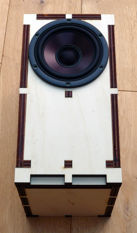

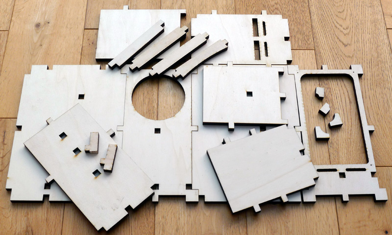

L'ébensiterie :
Comme toujours chez Damengo, on fourni un plan, et zou, on a un truc en kit presque fini :mrgreen:
Alors non, ce n'est pas estampillé "Lutherie Amateur" puisque ça sera recouvert d'un placage.
Montage à blanc pour voir si tout va bien ... et se rendre compte qu'il y a 2 petites boulettes
Le renfort qui va de la face avant à la cloison n'est pas bien aligné, mais ce n'est pas critique dans le cas, puisque c'est un renfort.
La face avant se retrouve avec deux découpent qui ne devraient pas exister ... pas dramatique non plus.
La "plate" a un petit module utilisable en façade (ou ailleurs) pour l'allumage et le contrôle du volume.
Dans mon cas, ça ne m'est pas utile mais j'avais prévu la petite plaque de plexi au cas où.
La particularité de cette photo, c'est le dégagement à l'arrière du HP pour que l'air en mouvement s'échappe bien et ne soit pas perturbée ce qui aurait pour conséquence de modifier un peu la réponse en fréquence du HP dans le medium ... Un peu de lecture pour kineveu
Collage et caisses finies
La finition avec placage hêtre et poirier teinté noir
Et le placement en situation
