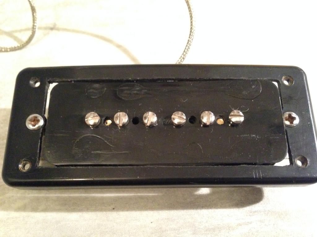

Ma première difficulté est d'intégrer les P90 dans le corps.

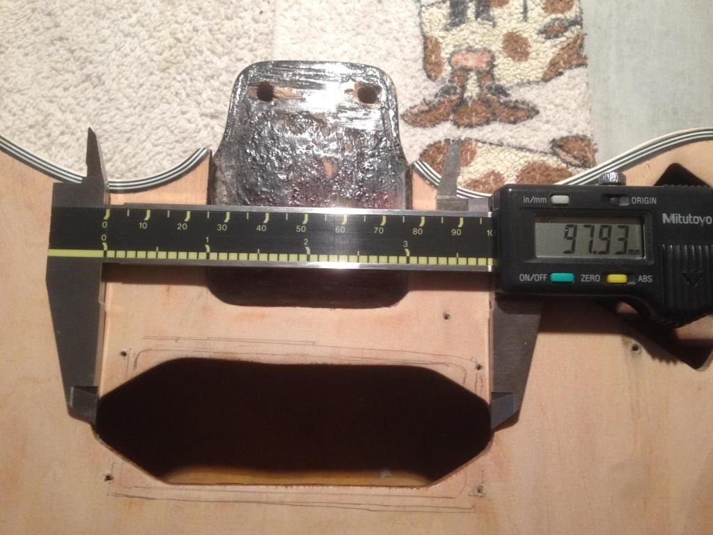

C'est un corps entièrement creux et les seuls P-90 pas hors de prix que j'ai trouvé ne sont pas des "dog ear il va donc me falloir ruser ..
Les micros originaux était montés dans des caches micros et une fois les cotes prises il se trouve que les P-90 entrent dans les caches micro une fois les capots des P-90 retirés.
Mon idée est de fabriquer une platine sous les P-90 et de la monter comme des humbuckers

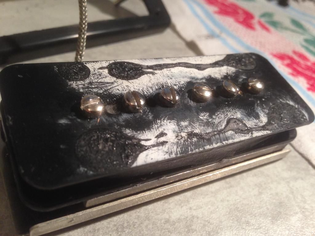

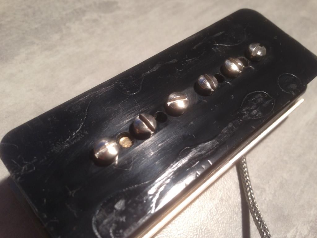

Première mauvaise surprise en retirant le capot du 2eme P-90 :xfiles:
de la cyano (encore !) sur le dessus du micro. Ca a fait fondre le plastique bref difficile à rattraper.
J'ai utilisé une lame de rasoir pour gratter ce que je pouvais, puis passage avec du papier verre 600 puis 1000 puis à la dremel avec de la patte à polir
C'est loin d'être parfait mais la colle a littéralement creusé le plastique donc pas possibilité de faire mieux.
J'ai mis l'éclairage de manière à ce que vous voyez les défauts .. c'est bien moins flagrant en réalité .. :?

Messages : 15839
Re: Restauration hollow electric Hikari
Mais de toute façon il y a un capot qui vient par dessus donc ça ne verra pas ?

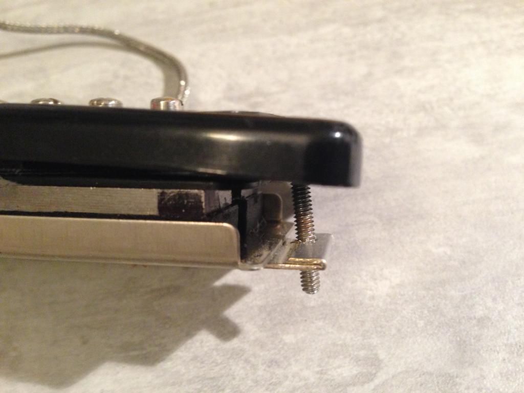

Du coup J'ai fabriqué des platines pour mettre sous les P90
ça ressemble à ça une fois monté
Vu du dessous la platine est vissée dans le P-90
Note : la platine est en laiton donc pas d'influence sur le champ magnétique du micro.
Mais c'est clair que des capot pour des P-90 ça serait le bonheur .. mais pas encore trouvé sur la toile :(
Il y a aura un ressort entre le capot micro retaillé et la platine, comme un montage de humbucker.
Qu 'en pensez vous ?
Moche ou autres j’accueille vos critiques constructives avec plaisir n'hésitez pas ! :)

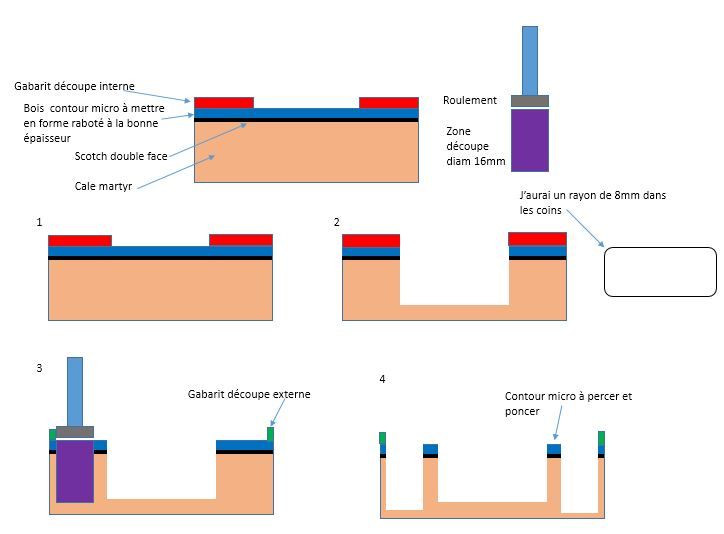

Je pense donc que je vais refaire des capots en bois suivant le tuto de steve2a
Je me suit fait un petit schéma de la méthode à utiliser histoire d'être sur d'avoir bien compris .. vous pouvez me dire si je suis passé à coté de qq chose ?
Je suis en train de faire les plans, je les mettrait en ligne une fois vérifiés.

Et voilà les plans .. à utiliser avec une fraise à copier diam 16 avec roulement à copier au même diamètre
https://www.dropbox.com/s/jzxflq2mxec55 ... .docx?dl=0

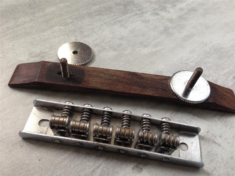

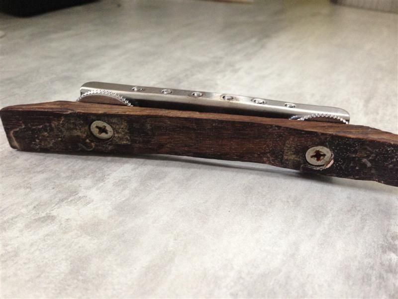

La guitare d'origine est équipée d'un chevalet flottant à rouleaux.
J'ai un jeu un peu bourrin sur les bords et j'ai déjà une guitare de même type avec chevalet flottant (une silvertone 1478 pour info)
Il m'arrive de faire bouger / glisser le chevalet de cette dernière en jouant (notamment lors de bends) J'imagine qu'il va m'arriver la même chose sur celle ci .. :?
En fouillant un peu sur la toile j'ai trouvé ceci .. sur la même silvertone que moi comme quoi le monde est petit
http://www.southaustinguitarrepair.com/ ... -and-setup
Le gars remplace le chevalet flottant par un chevalet à rouleau ressemblant à peu de chose près à celui que j'ai.
Il usine une plaque qui d'un coté est fixé sur la table d'harmonie de la gratte et qui de l'autre laisse dépasser les 2 vis de réglage du chevalet.
Ca me parait un peu chaud à réaliser mais du coup je me pose la question de faisabilité de transformer mon chevalet flottant en chevalet fixe ..
Le corps de ma guitare est creux, c'est du contre plaqué 3 plys (le terme est un peu barbare mais point d'autre ne me viens à l'esprit pour le moment ..) épaisseur 4.5mm et il ya une âme sous la zone où se pose le chevalet
Bêtement en démontant mon chevalet je me suis dis que j'avais suffisamment de place pour percer le chevalet à l'extérieur de la vis de réglage de hauteur et prendre le chevalet et la table en sandwich (voir première photo ci dessous
Ca me ferai un chevalet avec 4 gros trous assez proche et certains plutôt proches ... c'est plutôt bof au niveau robustesse chevalet dans le temps (fissures dans le chevalet .. :? )
J'ai également un 2eme problème avec le chevalet d'origine qui est que les vis de réglage de hauteur ne sont pas solidaires du chevalet. Quand j'essaye de régler la hauteur du chevalet à l'aide des mollettes les vis tournent avec les molettes bref le réglage n'est pas vraiment pratique (voir 2eme photo ci dessous).
Une simple goute de cyano sur le tête de vis suffirait-elle ? ça me parait pas génial comme solution.
Bref rien de décidé pour l'instant sur ce sujet mais si quelqu’un avait déjà rencontré ce problème .. son expérience me sera surement utile !
