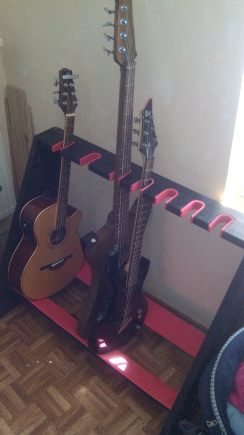

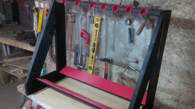

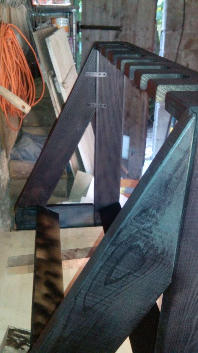

Un petit post pour vous montrer une réalisation pour mes guitares présentes et futures.
D'abord les photos
Pour la partie dimensions logiquement ça devrait le faire
J'ai utilisé pour ma part pour le dessus et les cotés des chutes de lames de terrasses d'une épaisseur supérieur à mon plan de départ.
Des chutes de parquet flottant assez épais pour le support bas
Bombe noire pour la peinture ( c'est ce qui m'a couté le plus cher) et mousse de vieux tapis décathlon :D collé à la Loctite

Bien joué, il est joli.
Méfiance avec les mousses, on ne sait jamais trop de quoi elle sont constitué et ça peut réagir avec les vernis cellulo (et pas que cellulo d'ailleurs). Le plus sûr est de les doubler avec un simple tissus de coton.
