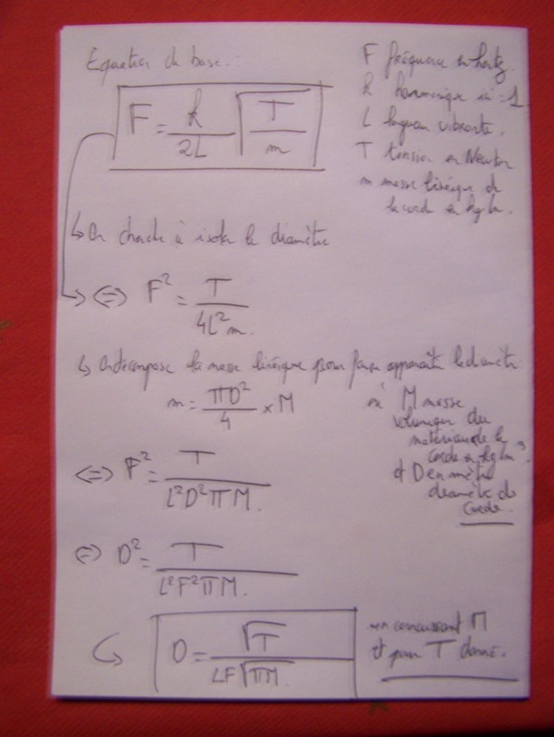

Tiens, dis moi si tu comprends :
T'as une expression du diamètre de la corde en fonction de données. J'ai pas vérifié les dimensions mais ça doit être homogène.
Dans ton cas :
Mi3 : F=330 hertz
Mi4 : F=660 hertz
La4 : F=880 hertz
Longueur vibrante : L=0,730 mètre
Par exemple pour ton mi3, tu peux poser une tension de 10 kg, donc 100 Newton, ça me parait pas débile vu le diapason.
Il te reste à trouver la masse volumique du matériau des cordes que tu comptes mettre (ça peut se mesurer ou alors tu dois pouvoir trouver ça sur le net)
Dans ton cas :
Mi3 : F=330 hertz
Mi4 : F=660 hertz
La4 : F=880 hertz

Merci Fingersonfire pour ta réponse aussi rapide et bonjour a tous .
Oui avec ça je me débrouille c'est clair .
Et voir meme je vais essayer de trouver le rapport de proportion de demi ton en demi ton .avec M identique .
Ce qui peut être utile pour la conception d'instrument avec des accordages différents.
Plus qu'a retrouver ma calculatrice bien que je préfère jouer de la gouge .
En tout cas merci encore

bon j'ai trouvé ce que je cherchais
je suis parti sur une base de corde nylon en connaissant la tension et le diamètre pour trouver M
Soit 55.80
J ai vérifié sur ma gratte et les dimensions corresponde bien que la tension et le diamètre augmentent vers les aiguës (histoire de ne pas avoir de cordes trop fine sous les doigts .
Bref je me suis cogné qq calculs en demi ton et il existe bien un rapport qui est de environ 1.059 par demi ton pour une longueur , un matériau et une tension identique .
Je vais donc pouvoir choisir mes cordes de façon équilibrée .
J'espere que cela pourra servir a d'autre
merci encore
