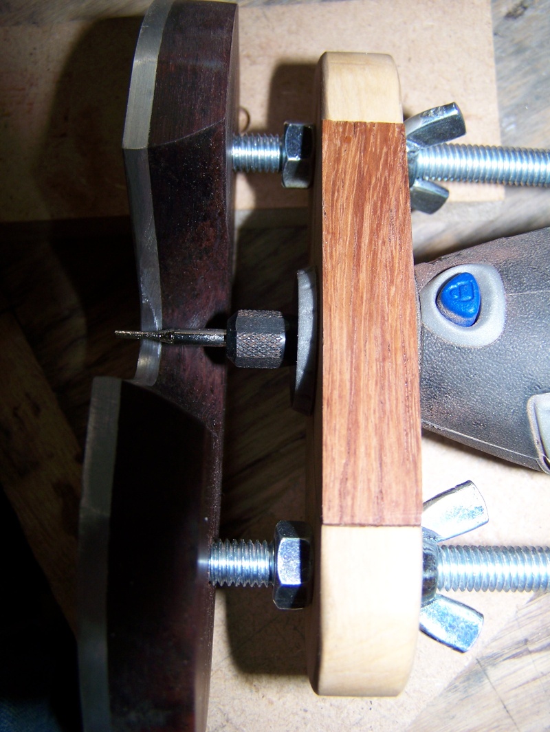

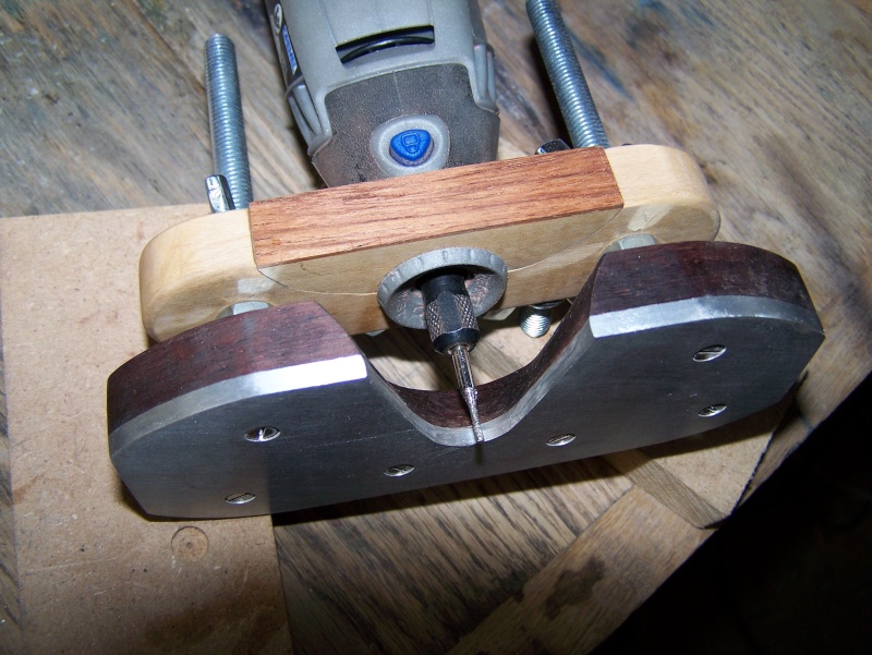

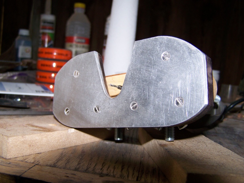

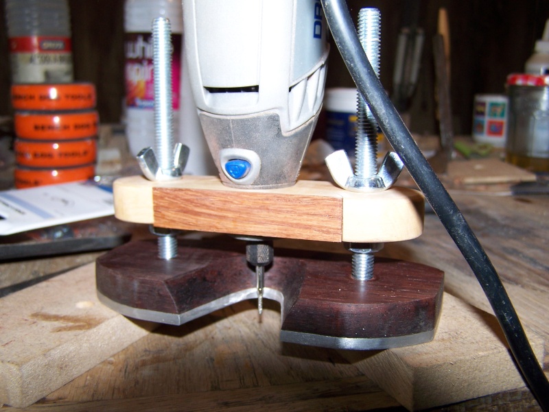

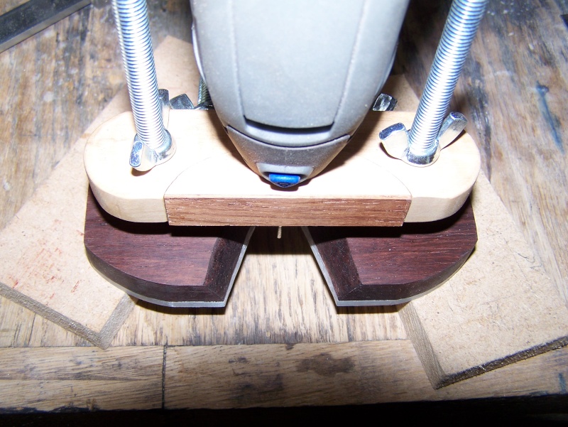

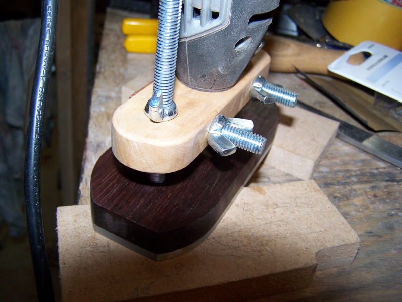

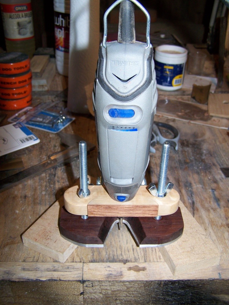

Alors voilà quand j'ai vu Junah faire son embase Dremel pour sa LP, ça m'a donné envie de faire la mienne vu que j'en ai pas :green:
Voilà la bestiole, alu, poirier, le fameux bois mystérieux, et quincaille M8 :linux:
Je suis content de moi :linux:
Si vous avez des questions sur la fabrication, n'hésitez pas :wink:
Je bricolerai un compas dessus, et un outil amovible avec roulement pour faire des feuillures :beer:

Super sympa! Tu t'y es pris comment pour assurer l'équerrage des vis? La colonne a suffit? La colle pour le bois/alu, t'as pris quoi, de la néoprène?
FingersOnFire
Par râthatton ! ®
Messages : 6596
Localisation : Nomandie !
Re: Embase de défonçage pour Dremel
Message par FingersOnFire »
babosen a écrit :Tu t'y es pris comment pour assurer l'équerrage des vis? La colonne a suffit?
Alors l'embase est percée à la colonne effectivement, j'ai ensuite défoncé l'empreinte de la tête hexagonale de la vis, je lai enfilé, serré le papillon de l'autre côté et ça se met d'équerre tout seul :wink: J'ai ensuite noyé la tête de vis avec de la cyano (avec toujours le papillon de serré). J'ai juste quelques dixièmes de faux parallélisme entre les deux colonnes :beer: Et c'est le même principe pour le système de serrage du Dremel.
babosen a écrit :La colle pour le bois/alu, t'as pris quoi, de la néoprène?
C'est pas collé, juste vissé dans l'embase bois :wink:

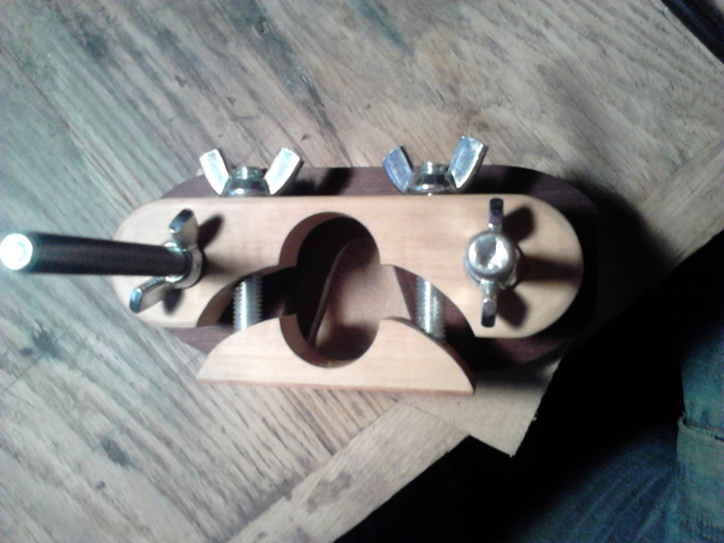

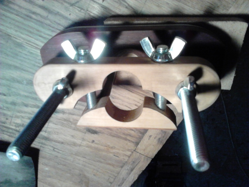

Une photo du système d'attache ouvert serait sympa. :beer:
(ça s'ouvre devant ?)

36seb a écrit : Une photo du système d'attache ouvert serait sympa. :beer:
Voilà voilà :

Mais... tu as fais ça comment (les courbes ?)
FingersOnFire
Par râthatton ! ®
Messages : 6596
Je suis parti d'une seule pièce de poirier, j'ai percé les deux trous pour les colonnes, et le gros central, à peu de chose près au diamètre de mon Dremel. Ensuite j'ai percé les deux trous pour les boulons de pressage, et j'ai finalement passé un coup de scie à chantourner en passant par le trou central pour sortir le morceau de serrage, qui est mobile, du coup l'épaisseur du trait de scie est suffisante pour un bon serrage :beer:
