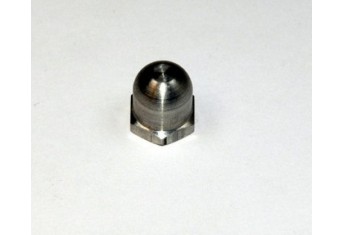

Mouais... j'ai un peu peur de bricoler des roulements pour la défonceuse.
Et je travaille pas le métal pour faire ça, en bois c'est trop sujet à bouger.
Ceci dit quand on voit ce qu'à fait Steve2A, ça semble plus abordable : http://www.lutherie-amateur.com/Forum/v ... 60#p547639
Sinon avec un système de cale qui passe au dessus de la fraise.
C'est plus compliqué à régler mais ça me semble plus sur.
Je ne trouve plus sur quel sujet on avait ça avec un "écrou fermé plein arrondi au bout"
ça quoi :green: Image
