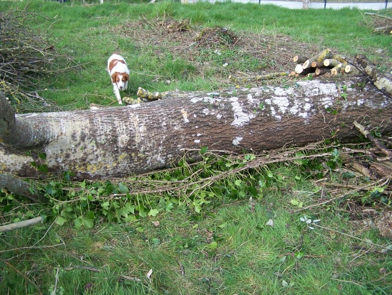

Salut les lutheurs fous. J'ai l'occasion de récupérer un gros fût de tremble, c'est un peuplier, "populus tremula". Là comme ça je le débiterai pas en plateaux, mais il fait 3 mètres de long, 70 de diamètre au pieds, droit comme un I et pas un seul noeud.

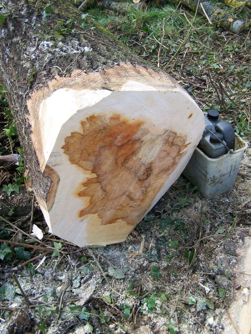

Et puis il y a ça qui semble intéressant :
Du coup, le doute m'habite, ça pourrait faire des trucs bariolés bien sympa. Quelqu'un a des retours sur ce bois une fois sec ?

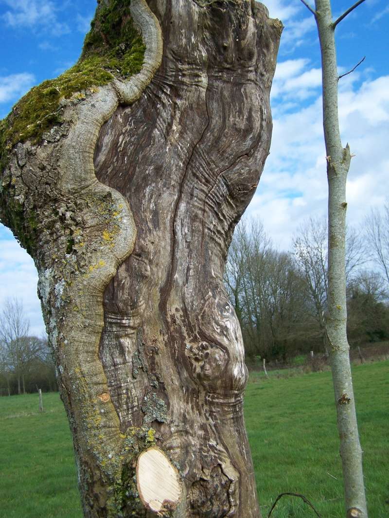

Sinon, je suis tombé sur un érable sans écorce d'un côté, avec des belles ondes de compression :app:

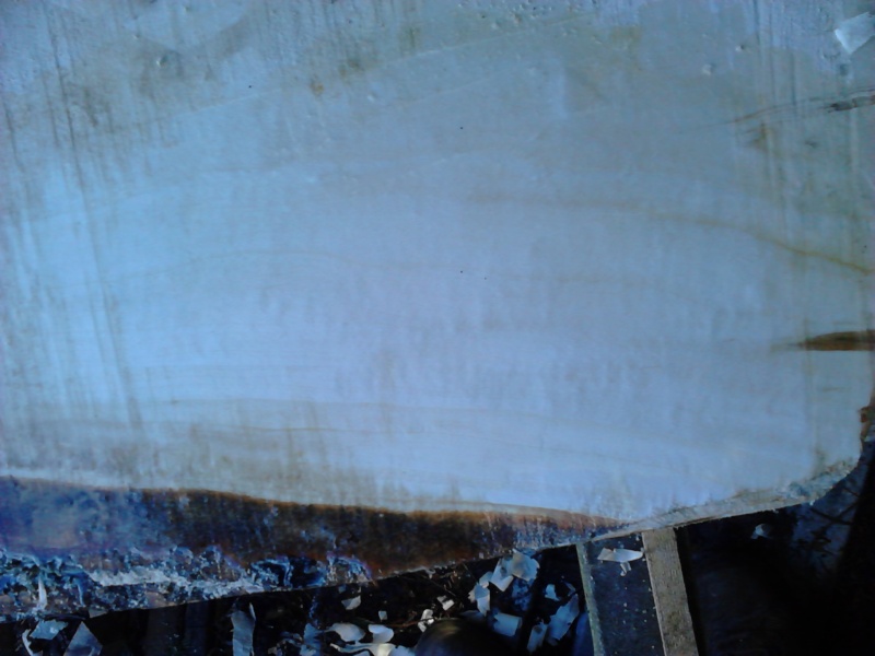

Edith me dit que je ne sais pas s'il est figuré, c'est tellement blanc qu'on ne voit pas grand chose.

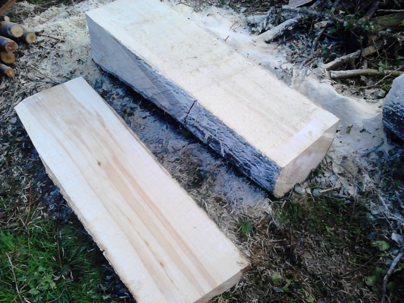

Un poil bariolé. Et avec les traditionnelles petites figures du peuplier :app:
Bon par contre j'ai sorti du plateau de.... 110mm... pour aller plus vite. Ca pèse 3 ânes morts.

Yep à la gruminette, elle en avait à ras la tronche la tronço, et le peuplier vert ça se tronçonne pas bien du tout dans le fil :|Très mou et gorgé de flotte. C'est pour ça que je l'ai débité en gros plateau, dans la ruban ça va aller tout seul pour refendre des avivés de 20 de large.
