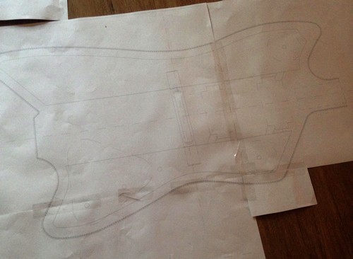

On part d'un plan chiné sur le net :

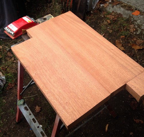

On colle l'acajou avec un ptit rajout pour le cul ( alors oui on m'a fait remarqué que coller le bois de cette facon n'était pas judicieux, que c'était beaucoup plus sensible ... mais bon tant pis je n'avais pas le choix j'aurai du commander un plus grand bloc, première erreur!)

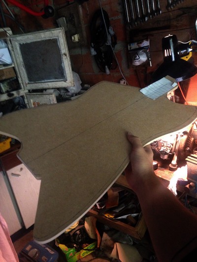

On modifie le plan en fonction des cotes que m'a gentillement donné un possesseur de thunderbird ;) , puis fabrication du gabarit :

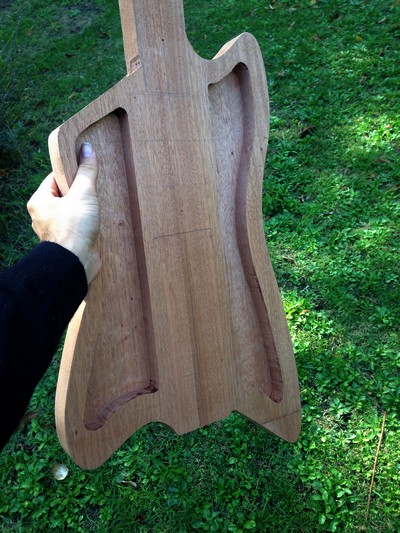

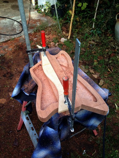

Elle aura une table érable, donc on va l'alléger au max :
Bon pour le chambered j'ai pas de gabarit, ce fut à la main + défonceuse !

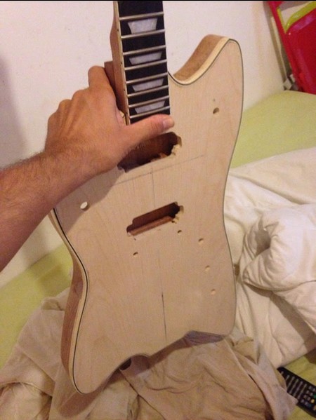

Il m'a bien fallu au moins 2 jours non stop afin de terminer le corps.
J'ai passé beaucoup de temps à rechercher les fraises adéquates pour ma défonceuse ( j'en ai une avec queue de 6, la plupart sont en queue de 8 .. Un enfer !).
Les plus durs à trouver sont les fraises à roulement pour le binding ...
En tout cas, ca change la vie le gabarit + fraise à effleurer ... on gagne un temps fou ! J'ai quand même fait quelques petites erreurs, notamment un coup de fraise dans le bois, rattrapé avec du mastic à bois. ( je n'ai pas de photos).
Moi qui penchais pour une finition naturelle pour le dos ... Du coup je vais devoir passer au opaque ...

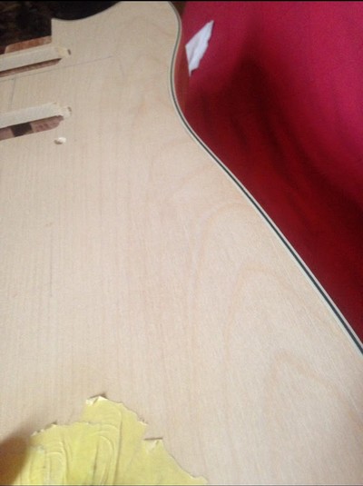

Concernant le binding, j'avais prévu dans faire un plus large que sur celles standards, un peu comme sur les les paul custom. J'adore cet effet.
J'ai donc collé 3 filets à l''acétone. J'ai ensuite chauffé le tout au sèche cheveux et je lui ai fait épouser la forme de la guitare. Malheureusement je n'avais pas assez chauffé à un endroit et le plastic a cédé.
Le rattrapage se voit un peu ... mais bon il faut vraiment y prêter attention .
Après poncage :

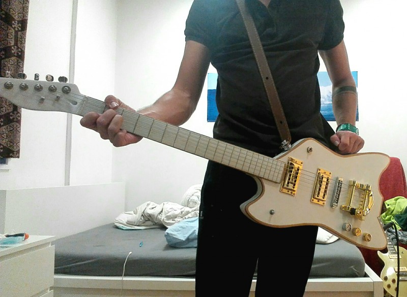

Petit montage à blanc :

vu ou se trouve le strap lock, elle doit salement pencher du nez cette gratte.
Et il faut bannir le mastic et la pâte à bois quand on parle de lutherie :explose:

Jaha a écrit :vu ou se trouve le strap lock, elle doit salement pencher du nez cette gratte.
Pas spécialement... J'ai la même config sur la Framus Style. Elle ne pique pas du nez, c'est juste que le corps est à l'ouest et qu'il faut que je tende le bras pour atteindre la première case :malade:

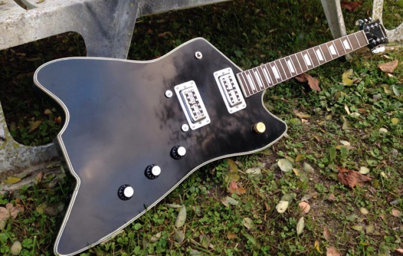

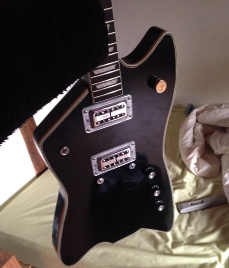

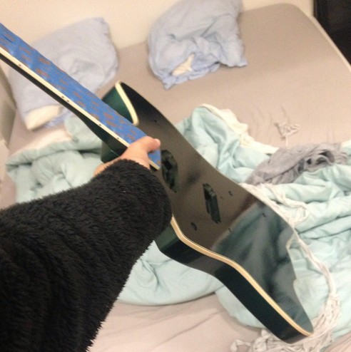

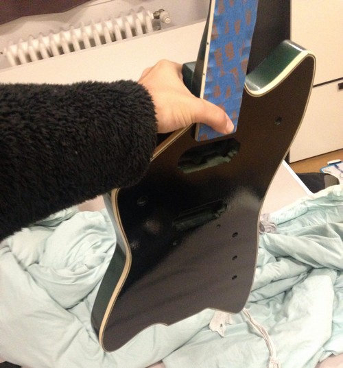

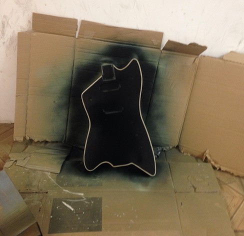

Etape peinture :
Et là catastrophe ... La finition black ... c'est vraiment horrible à travailler .
Pour le vernis j'ai utilisé le spraymax 2k qui est un vernis polyuréthane en bombe avec durcisseur intégré, c'est un très bon vernis que j'ai déjà utilisé.
J'ai passé deux couches (comme conseillé sur la notice).
Il faudrait, d'après plusieurs avis que j'ai récolté :
au 600 ->800 ->1000 ->1200 -> 1500 -> 2000 -> 2500 -> 3000 pour avoir un super résultat.
J'ai toujours fonctionné de cette facon : je poncais le vernis à l'eau au 1 000 jusqu'à faire disparaitre la peau d'orange, puis polissage et lustrage.
Malheureusement avec le 1 000 je n'arrivais pas a enlever toute la peau d'orange (surement trop pressé), je suis donc passé au 600 .... Et j'ai transpercé la peinture au niveau d'un binding inférieur ... :kalash: :kalash: :kalash: :kalash:
C'est tout moi ca. Je passe le venis la veille et je ne peux pas attendre pour passer à l'étape suivant.
Après une retouche j'ai repassé du vernis, 3 couches cette fois-ci. La peau d'orange est moindre (surement dû au fait que j'avais déjà poncé les couches précédentes).
Cette fois-ci j'ai attendu 2 semaines (parce que je ne pouvais faire ca entre temps), et j'ai commandé du papier 2000 et 3 000.
Je m'y mets le week end prochain ! Croisons les doigts

Re: Thunderbird Reverse !
Message par Damas »
Pour la finition et en vu d'avoir un effet mirroir, il te faut commencer à 400 et tu double jusqu'à 2000 env après je te conseille du polish 3000 et du Microgloss à la fin.
2 couches c'est un peu light quand même, j'ai utilisé le même vernis pour mon dernier projet, excellent vernis effectivement, tu peux faire du mouillé sur mouillé avec vu à la vitesse où il sèche.
Après pour éviter au max la peau d'orange, pour la table par ex, on m'a toujours conseillé de vernir la table à plat.
Bon courage, c'est pas une partie de plaisir la finition :P
Seedies
Moyen posteur
Messages : 13
Enregistré le : mer. 4 juil. 2007 11:25
Message par Seedies »
Merci de ta réponse !
Du coup , je vais recommencer à partir du 600. Faut -il par contre éliminer toute la peau d'orange dès le 600 ?
Damas
Messages : 3117
Localisation : Tout au sud
Message par Damas »
Non t'es pas obligé mais faut pas qu'il y ait des parties brillantes qui empêcherai à la couche suivante de bien accrocher.

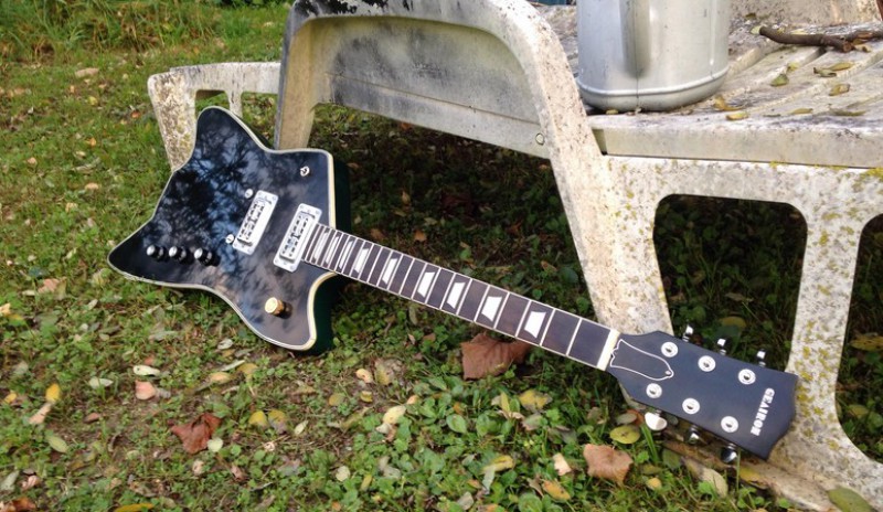

On profite du pont :
En attente du bigsby b7
