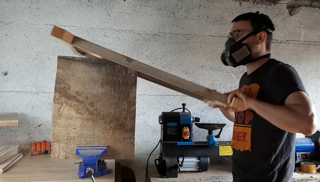

Je me lance dans un nouveau projet, une Telecaster 52 butterscotch blond.
J'avancerai doucement pour celle-ci, pour ne pas faire d'erreur et car pas beaucoup de temps à y consacrer!
Le gabarit du corps est terminé:

Débit du morceau qui servira au corps terminé:
https://www.youtube.com/watch?v=PUK-oeTyMQA&t=7s[/video]
J'ai hate de mettre le corps à l'épaisseur pour voir le dessin du bois.
Vous avez des conseils pour la finition butterscotch blond?
Modifié en dernier par barbak112 le dim. 15 juil. 2018 12:31, modifié 1 fois.

j'ai refends le frêne par petites touches, ça va être très long! mais cela évitera des milliards de copeaux, et je pourrais surement réutiliser la chute.
pour la finition je vais tester une teinte avec de la peinture (gouache) diluée dans de l'eau (ou diluée dans huile de lin + térébenthine) + finition tru oil pour la protection.

T'as un tour aussi ? :yes:

oui en arriere plan pourquoi?

c'est cool mais ça ne réponds pas à ma question! ;)

ps ton plateau est sacrément tuilé ,tu as interet à prendre de la marge au debit en épaisseur et le laisser reposer quelques temps pour voir si il est stable après

pour le plateau je fais un test en refente, j'essayerai aussi avec un autre morceau directement en mettant à l'épaisseur avec une défonceuse. SI ce n'est pas stable, je ferai un corps en 2 morceaux (j'ai 2 Plateaux de frênes assez longs pour pas mal de corps, donc de quoi essayer).
Mais effectivement, il est possible qu'il retuile.
