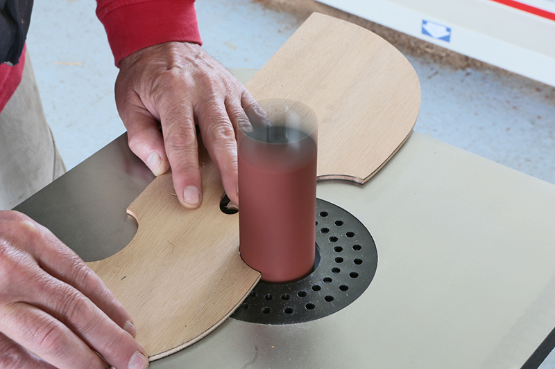

Message par diomedea »
Après le ponçage des faces...
celui des chants en forme rentrantes...
Restait les autres chants...
Pour l'heure ça ne ressemble pas à grand chose, mais ça va venir!
Ce lapidaire recevra des disques velcro de Ø300mm.
A suivre...

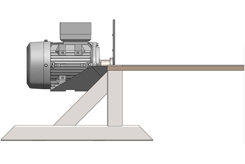

diomedea
Messages : 1340
Re: Mon lapidaire...
Je vois que ça bouge ici!
Alexlyvity a écrit :Très bonne idée que ce lapidaire ! Mais si je peux te donner un conseil : fais le d’au moins Ø500.
Ø300 c’est vraiment vraiment vraiment trop petit. Je sais de quoi je parle : j’ai un Ø300, et j’ai un copain qui a un Ø600. Ce ne sont absolument pas les mêmes outils !
Oui, mais non! Du coup mon moteur ne serait plus assez puissant!
Après il faut savoir que je ne vais l'utiliser que pour faire de la finition de chants bien d'équerres, je ne l'utiliserais pas pour faire du modelage, pour ça j'ai d'autres machines!
Néanmoins, je suis en train de tout redessiner pour incliner le disque et non la table. C'est plus compliqué à fabriquer, mais par la suite plus simple à utiliser...

diomedea a écrit : Néanmoins, je suis en train de tout redessiner pour incliner le disque et non la table. C'est plus compliqué à fabriquer, mais par la suite plus simple à utiliser...
Tiens c'est marrant, je jurerais l'inverse. Peux-tu nous montrer pourquoi stp, je suis bien curieux :beer: .

C'est tout simplement pour des raisons de commodité, il est beaucoup plus facile de faire glisser sa pièce de bois sur une surface horizontale, qu'inclinée à 45°!
Messages : 6656
diomedea a écrit :C'est tout simplement pour des raisons de commodité, il est beaucoup plus facile de faire glisser sa pièce de bois sur une surface horizontale, qu'inclinée à 45°!
Ah oui, un peu comme une scie circulaire sous table...
diomedea
Messages : 1340
C'est exactement ça!
L'agrégat va pivoter sur des secteurs comme sur certaines scies, ça permet de garder constant l'écart entre la table et le disque, quelque soit l'inclinaison.
