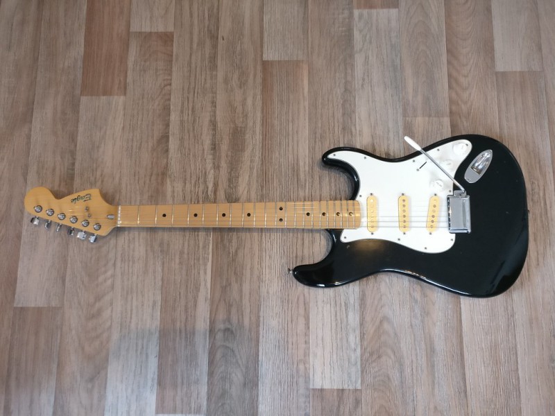

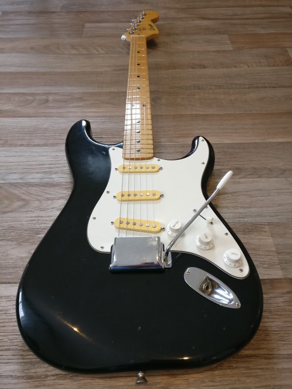

A la recherche d'une petite Strat, je me suis trouvé sur LBC en avril une Eagle MIJ de 1980. Après les premières déceptions à la réception (frettes limites, deux micros sur trois HS, potards qui crachent, vendue pour "excellent état cosmétique et fonctionnel, à peine utilisée" :linux: ), après une petite planif (la première et la dernière...) et le sillet changé, elle sonne et vibre de façon assez incroyable, avec un bon gros verni poly, je me suis donc dit qu'elle serait encore plus terrible avec un joli verni nitro. Bon évidemment, j'ai refait l'électronique au passage...

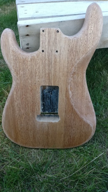

Je l'ai donc poncée et découvert que le corps dans un bois proche d'un acajou !
Avant :
Poncée :

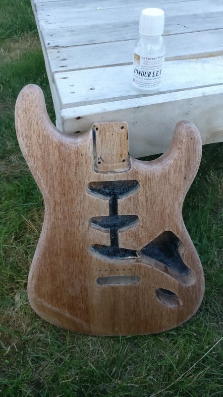

Voilà, 5 couches de fondur bouche pores plus tard (ça fait la bouteille...),

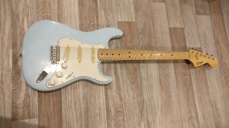

Après peinture verni, ponçage (j'ai poncé la dernière couche au 600, 800, 1000, 1500 et 2000) et polissage, c'est très loin (mais alors très loin) d'être parfait, j'ai fait plein de conneries (en fait je crois que je les ai toutes faites :lol: ) mais c'était la première fois que je faisait ça, maintenant je connais certains pièges à éviter...
Le premier c'est le ponçage : il faut vraiment que ça soit parfait, le moindre petit poc enfoncé ressort à la peinture, alors qu'il est quasi invisible au ponçage... Donc poncer tant que c'est pas parfait en lumière rasante.
Le deuxième c'est le bouche-pores : avec ce type de bois, j'aurais dû prendre un bouche pores en pâte, pas liquide (mais je n'en ai pas trouvé en base nitro) pour vraiment mieux boucher les trous en plus des pores du bois.
Le troisième c'est le ponçage du verni... Faut vraiment y aller mollo, j'ai percé en plusieurs mini endroits.
Enfin bon je suis content malgré tous, j'ai légèrement patiné le verni je ne voulait de toute façons pas de rendu "neuf" ça aurait juré avec le reste, maintenant je ne vais pas vraiment la ménager, elle va se reliquer gentiment et naturellement !

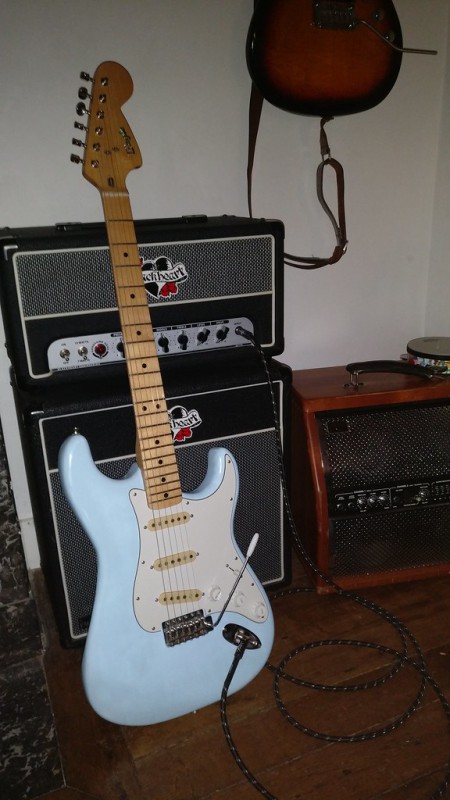

Dans son milieu naturel :)
Côté accastillage, j'ai changé les pontets qui n'étaient vraiment pas terribles, j'ai pris des Gotoh vintage que j'ai retravaillé, ils étaient trop larges, je les ai patiemment poncé de chaque côté en mesurant régulièrement au pied à coulisse, et je les ai légèrement patiné.
Et j'ai aussi changé les mécaniques que l'ancien proprio avait installé, j'ai mis des Gotoh vintage.

Merci ! Oui le bestiau est effectivement anachronique (but who cares ? c'est pas marqué Fender dessus ! :siffle: ), avec le manche touche érable, la tête large avec le bullet et la plaque 3 plis, cette couleur lui donne un petit côté 50's que j'aime bien !
Pour les bombes j'ai utilisé la marque Dartfords il me semble.
