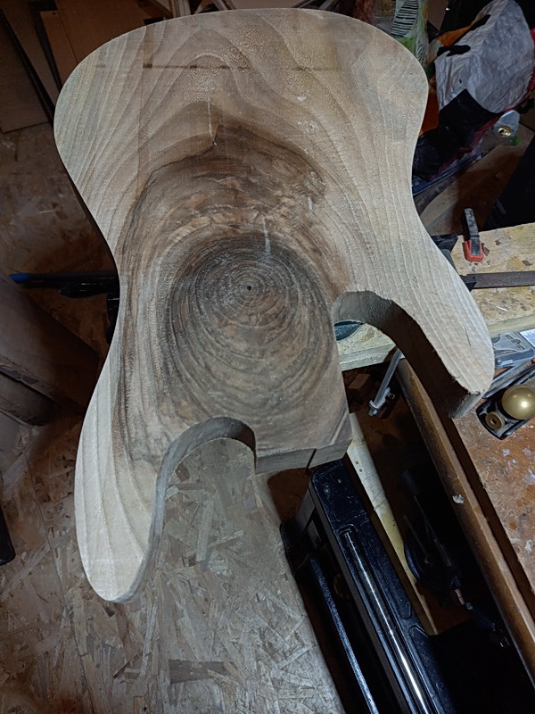

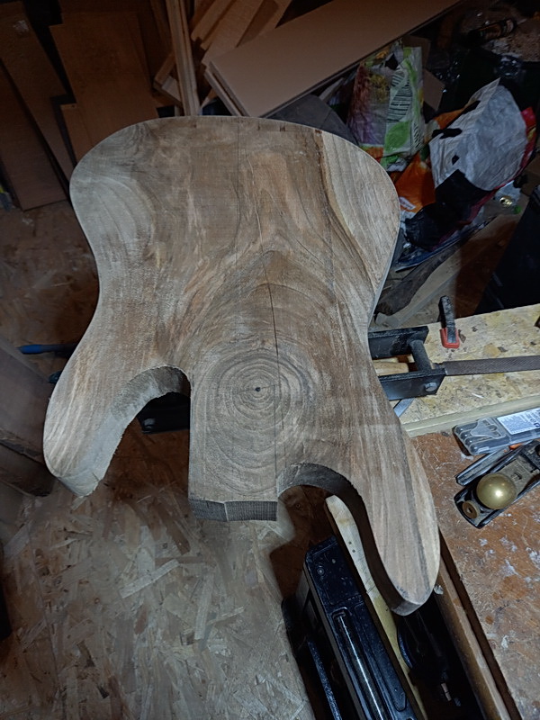

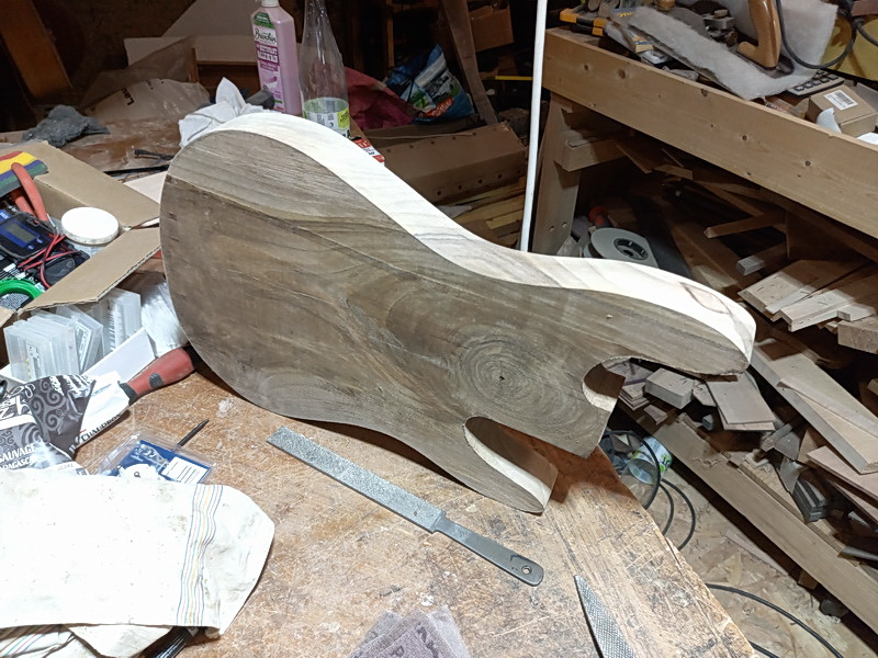

Bon vous savez que je ne manque pas de noyer, donc un petit défi, une fretless pour voir si c'est jouable. Un morceau massif avec un gros nœud au milieu, ce qui est jouable avec le noyer, car c'est stable et cohérent, il est rare de voir tomber les nœuds, en plus c'est joli, et puis ça traînait par là.

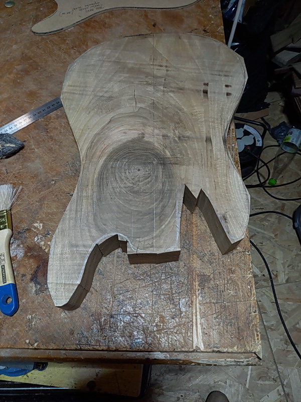

Un petit coup de fraise à copier
Face
Pile

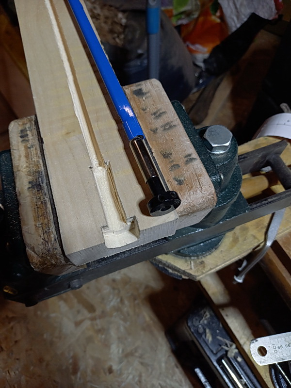

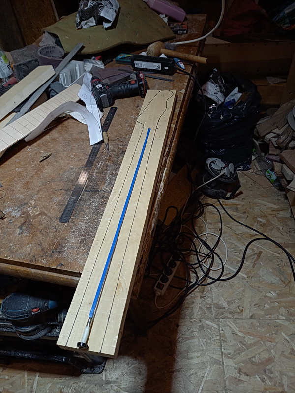

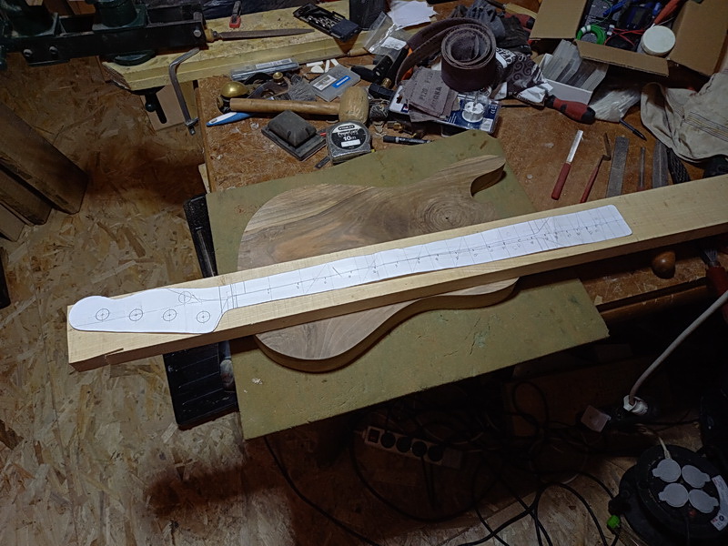

Un bout d'érable du coin sans chichi mais droit de fil

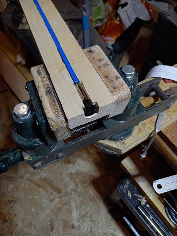

Un truss music man

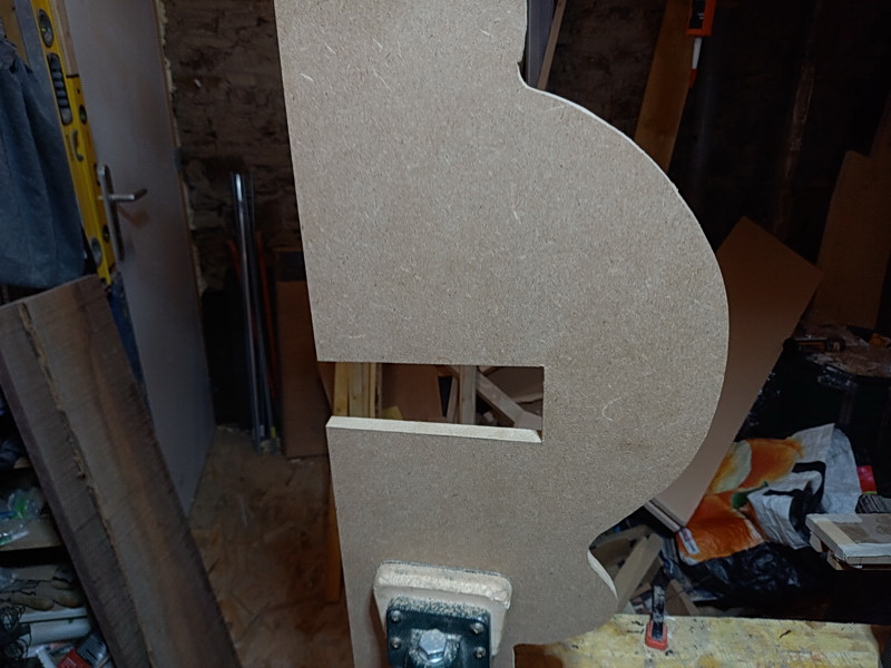

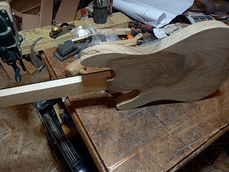

Gabarit du neck pocket

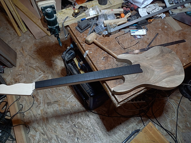

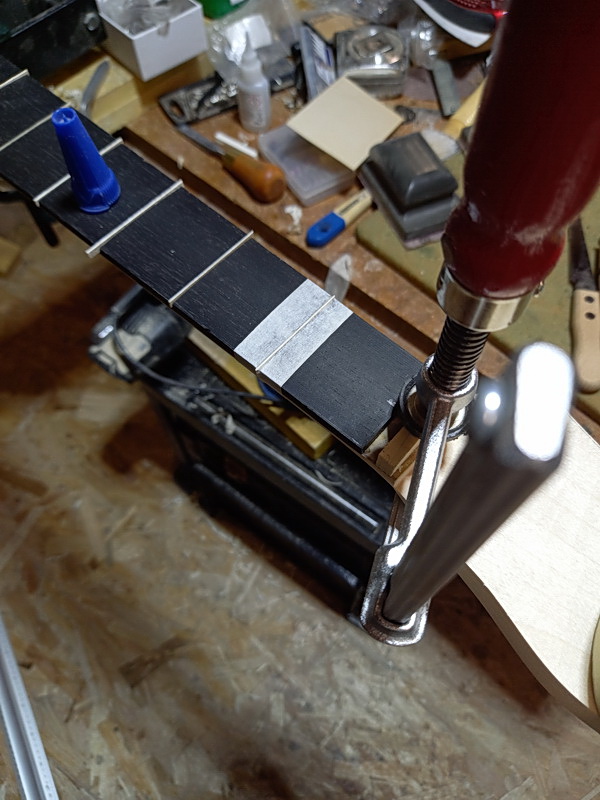

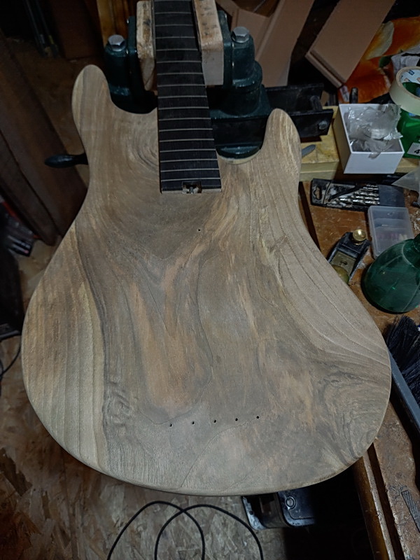

Un petit essai (bon j'ai oublié de vous parler de la touche en ébene, de son diapason de 864 et de la découpe des emplacements des frettes, ce qui est louche pour une fretless, mais vous verrez.......

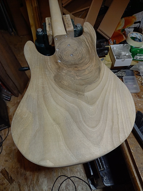

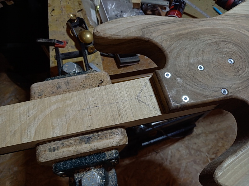

J'ai aussi oublié de vous montrer le fond de la poche à nuque (ou col de chemise ou autres traduction bizarre) mais sachez qu'il est parfait, enfin si je me rappelle bien, c’était pendant le gros crash du forum...........

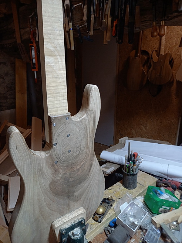

Pile poil
6 vis parce qu'elle le veau bien

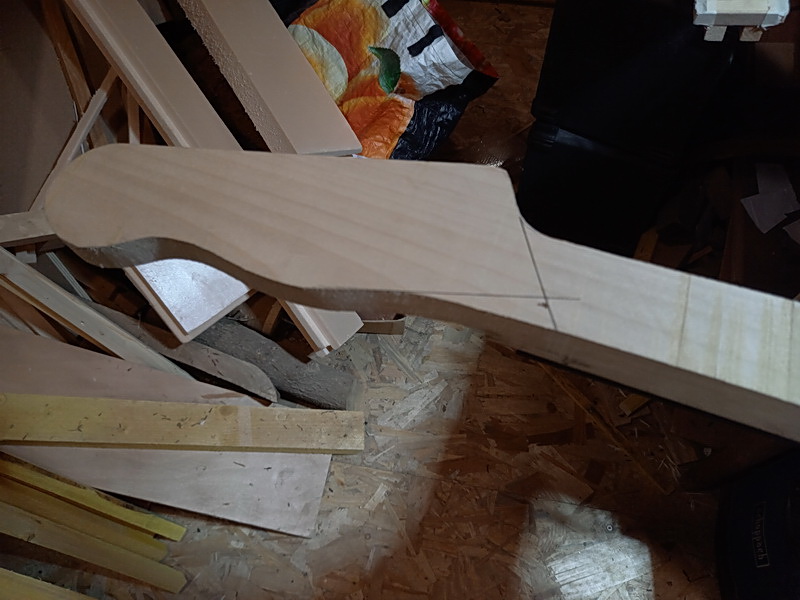

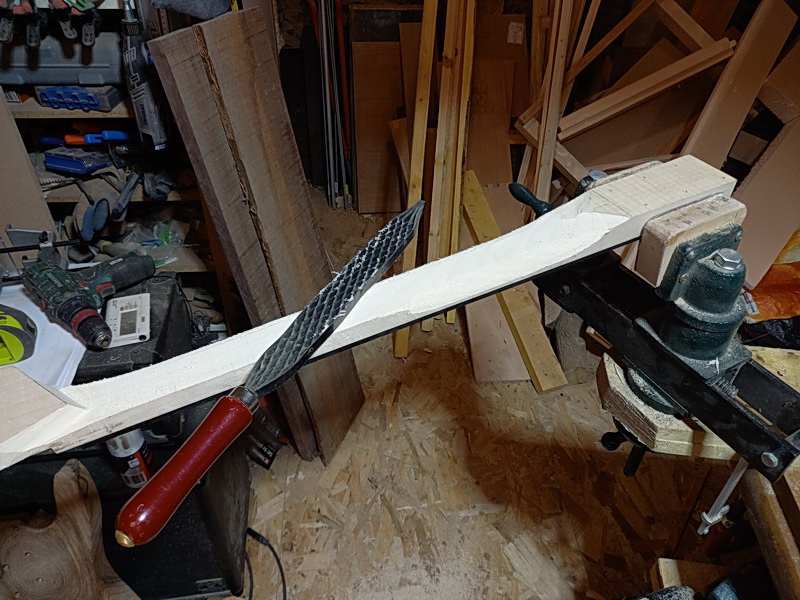

Préparation de la sculpture du manche, la partie que je préfère.
Shinto!
Voila l'explication des emplacements des frettes, c'est que je veux les remplacer par un placage de 0.5mm d'érable qui sera arasé, ce qui me permettra de pouvoir voir (en plus d'entendre) si je suis juste.
En plus si cela ne me plais pas comme façon de jouer, je vire l'érable et je met des frettes.

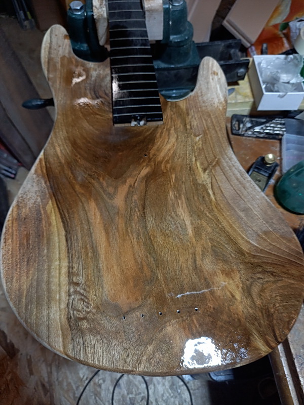

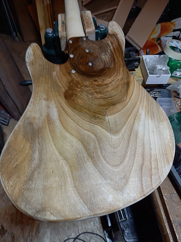

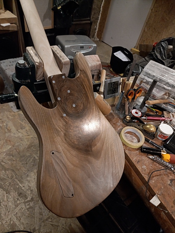

Un peu de wood porn sans et avec mouillage à l'alcool histoire de voir si le bois est beau.
Pile sans
Pile avec (j'ai radiné sur la dose)
Face sans
Face avec et la j'ai renversé la bouteille.

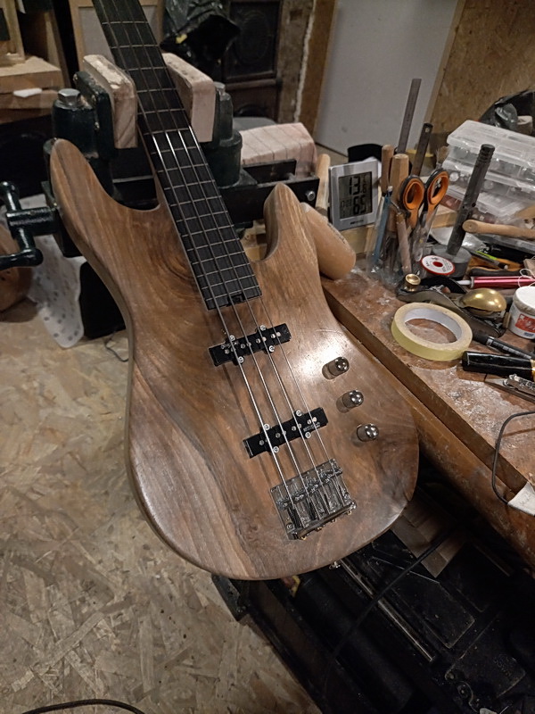

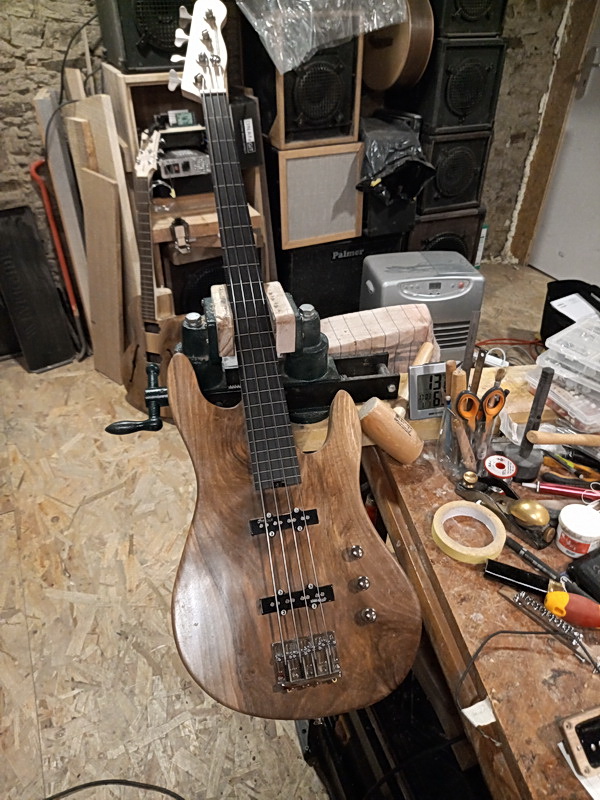

Bon j'ai oublié de photographier pleins d'étapes, mais en fait une solid body sans fioriture ça se réalise à toute vitesse.
Micro de type PB.
Pour ce qui est de la jouabilité et bien, avec des filets plats (cordes plutôt coûteuses) c'est excellent, et même sur la première moitié du manche, facile. Les cases sont tellement vaste qu'il est facile de jouer juste, même en quittant le manche des yeux, plus haut c'est une autre paire de manche, il va falloir bosser.
