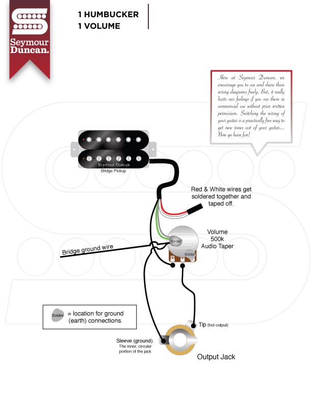

Oui j'ai ceci :
Et voici le diagramme :
Etant donné les couleurs différentes sur le diagramme j'ai besoin d'aide pour confirmer leur origine.
Je vois également cette masse qui part du potentiomètre pour rejoindre le "bridge" j'ai besoin d'explication à ce sujet.

Avec le code couleur de ton micro, tu câbles comme suit
Rouge sur la patte du potard
Noir et blanc ensemble et isolés
Bleu et tresse sur la carcasse du potard.
La masse qui vient du chevalet permet d'éviter le buzz lorsque tu joues.

J'ai mis côte à côte le Seymour et le Ibanez sauf que sur le schéma le Seymour n'a que 4 fils.
Tu parles d'une tresse, sur mon micro il s'agit d'un fil noir plus épais que les autres qui je suppose est blindé, c'est une masse supplémentaire ? Je mettrai une photo quand je serai chez moi.
