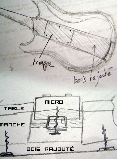

Alors voila, une petite question made in bricoleur du dimanche:
J'ai commander du bois a JGL pour le corps et le manche. Sa bille d'acajou fait 35 mm d'épaisseur, parfait pour le corps, mais trop faible pour le manche puisque je vais faire un manche traversant.
Pour le manche, il me faudrait plutot une épaisseur de plus de 50 mm, l'épaisseur finale du corps.
Mais comme il a peut etre déjà usiner les pièces, j'aurais voulu savoir si cette manip était envisageable?
il s'agit de couper un morceaux du manche pour le coler dessous pour compenser le manque et arriver à la bonne épaisseur. Le trou créé serait occupé par la table, et les morceaux de wenge pour le multipli auront la bonne épaisser (50) (je ne les ai pas encore acheter donc je prendrais la bonne dimension) et les filet d'érable aussi.
