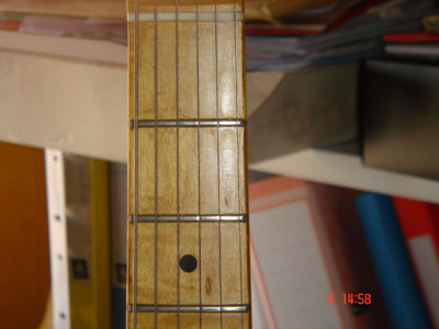

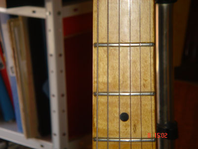

J'ai une vieille Squier Stratocaster (japan) que j'aimerais bien refretter.
Les frettes actuelles sont des jumbo mais ce ne sont pas celles d'origine
car je l'avais déjà faite refretté il y a pas mal de temps. Mais, depuis les frettes se sont usées et la guitare sonne faux a certains endroits.
Pour compliquer les choses le manche est un mapple neck ce qui, aux dires des luthiers, est toujours plus délicat. De plus il y a certains endroits sur la touches (les bords surtout) où le vernis est parti.
Je ne suis pas encore bien sûr de vouloir me lancer dans un refrettage
(je suis newbie en lutherie :cry: ) toutefois, j'ai quelques questions histoire de voir un peu ce qui m'attend :wink: :
- Comment faire pour défretter proprement le manche sachant que c'est un mapple neck ?
- Je voudrais mettre des frettes fines et hautes, est ce que c'est possible
sachant que le manche était auparavant monté avec des jumbo ?
- Y a t-il une technique particulière pour refretter un manche mapple neck ?
- J'aimerais aussi refaire le vernis de la touche mais est ce facilement faisable, quel
vernis dois-je utiliser et comment faire pour être "raccord" avec le reste du manche ?
- Le vernissage doit-il se faire aprés le défrettage ou aprés le refrettage ?
N'ayant jamais defretté/refretté un manche je voulais aussi
savoir si c'etait raisonnable de me lancer là dedans.

J'ai fais 2 gros plans du manche pour donner une idée
plus précise :
