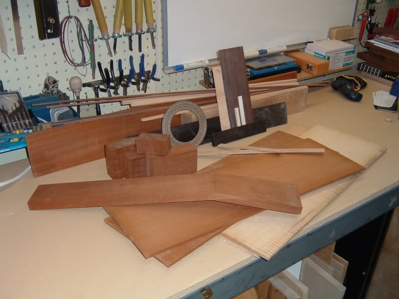

Je vous présente mon projet de guitare classique cordes nylon basé sur le livre "Guitarmaking:Tradition and Technology" de William Cumpiano et Jonathan Natelson. J'ai acheté le bois il y a 6 ans dans le but de faire cette guitare immédiatement, mais ce bois à dû attendre jusqu'à aujourd'hui pour être utilisé. Ce n'est pas plus mal, il est vraiment sec maintenant!! :mrgreen:
Voici les détails: - Table en épinette Sitka
- Côtés, dos et manche en Acajou du Honduras
- Filets en palissandre
- Barrage en peuplier
- Touche et chevalet en ébène
- La rosace à été achetée toute faite
Je mets une petite photo de mon tas de bois où vous verrai le manche commencé. :app:

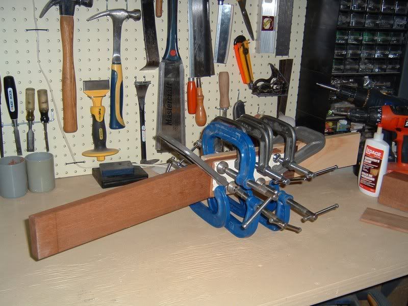

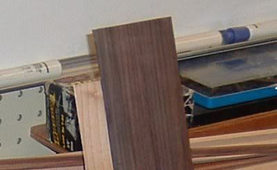

Bon, aujourd'hui, plaquage de tête. J'ai utilisé un plaquage claire et un foncé, mais ne me demandez pas les essences. :sif: Depuis le temps que je les possède, je ne me rappel plus très bien. :oops: Enfin, ça va être joli, c'est le principal.
Demain, collage du talon. Il est déjà prêt et son emplacement est marqué. Je l'aurais bien collé aujourd'hui mais, c'étais compliqué avec la quantité de serre-joint que j'ai utilisé pour coller le plaquage. :shock:

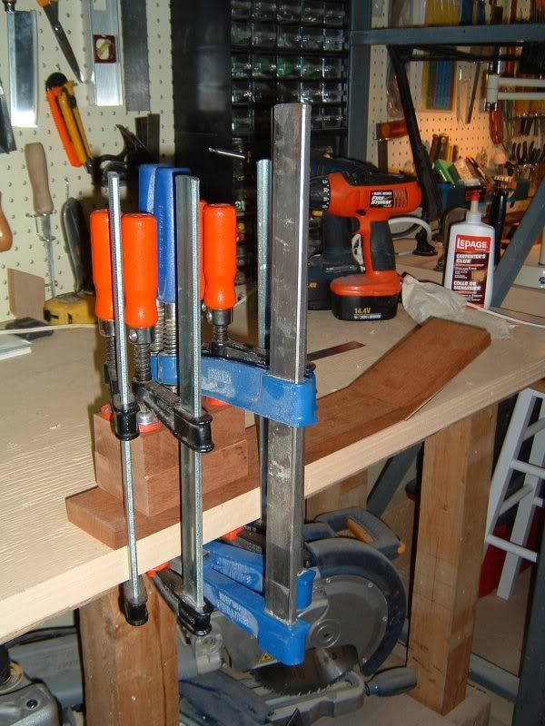

Comme promis, le talon est collé. :mrgreen: Le maniaque aux serres-joints à encore frappé. :twisted: Image
Dans le livre de Cumpiano ils n'utilisent pas de moule pour cintrer les éclisses, mais plutôt un "fer à cintrer". Ce dernier est déjà fabriqué par mes soins depuis longtemps. Pour le montage de la guitare ils se servent d'une base aux dimensions de la guitare. Donc, j'ai commencé la fabrication de cette base.
Prochaine étape, découpe de la tête, du talon et finition de la base.

T'as une photo de ton placage de tête?

Colin, tu as raison c'est une solera . Pour l'acajou, re-raison, coupe sur dosse. Pour le placage de tête, c'est sur la première photo. Je mets un agrandissement. Image
Je me suis mal exprimé. Je voulais voir la tête plaquée, voir ce que ça donnait!
Pour tes placages, le premier est un palissandre des indes, celui de derrière ressemble à de l'orme mais pas sur, on en voit pas grand chose.
