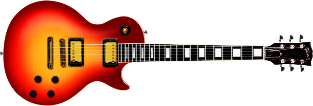

voila une petite simulation :
mais j'ajouterais bien un vibrola (j'ai jamais essayé ce genre de vibrato j'éspère que ça ne se désacorde pas trop.
pour les mécaniques, des grover tulipe ça me branche même si ce n'est pas ça que j'ai mis sur la simu (j'ai mis ce qu'il y avait de disponible)
S'il existe une alternative à l'acajou dans des bois européens ça m'intéresse aussi même si pour celle là je préfère tout de même utiliser les mêmes bois que l'originale.
Let there be rock ! Let there be peace and love for every one.
