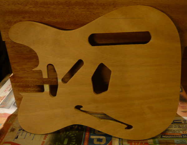

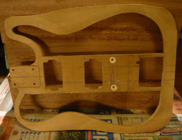

- J'ai fait mes premiers essais de gabarits. C'est pas mal, mais pas parfait. Je vais surement les refaire.

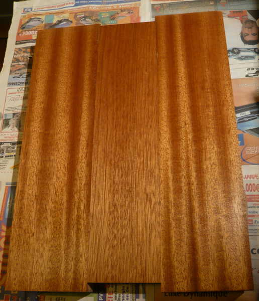

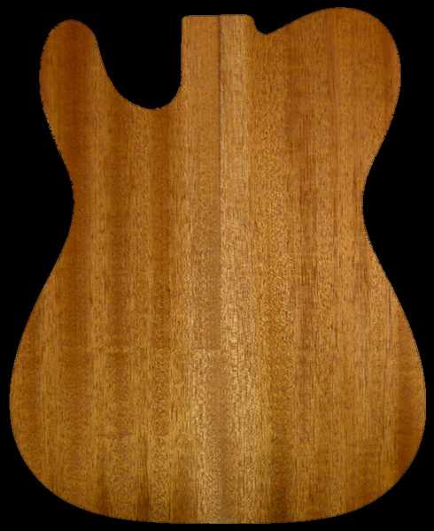

- J'ai préparé deux corps en sipo avec +/- 5 ans de repos : un en 3 pièces, l'autre en 2. Le morceau central du corps en 3 pièces choque un peu, c'est pour ça que j'ai collé le deuxième (qui de toute façon aurait du être collé un jour ou l'autre). Je posterai la photo du corps en 2 pièces ce soir ou demain (edith a ajouté la photo de la deuxième pièce).
