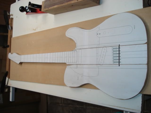

Le plan :Image

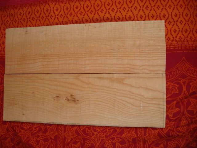

Les difféents placage, ce sera probablement Chêne teinté noir pour les filets du corp et du manche (car il n'est pas spécialement beau), érable ondé pour la tête, et zébrano pour le pickguard :

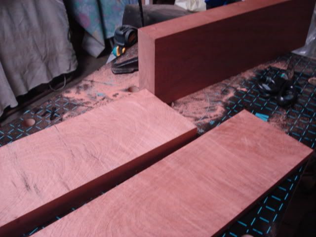

L'érable et le sipo.

Les patrons sur le MDF :
Les deux ailes découpés :
Je gère pas encore super bien la défonceuse :lol: :
Mais après un peu de euh... beaucoup de ponçage, ça va mieux ;) :

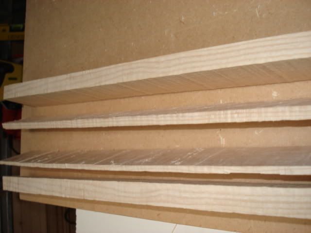

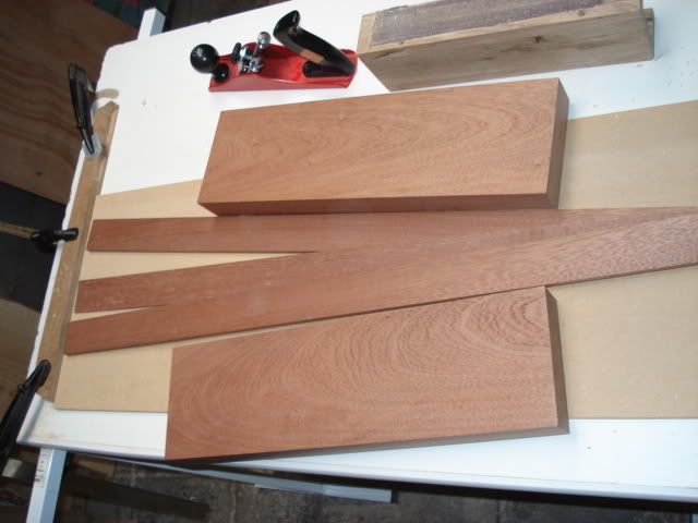

Hier, découpe à la scie sauteuse des plis d'érable du manches (au total : 6). il faut les dégauchir et raboter...
Plis d'érable débités :
Le pli de Sipo :
Maintenant je dois débiter le bois pour les deux "demi-tables" des plateaux bruts et les raboter... :D
Le pli d'Erable un peu raboté :
J'ai une question, comment fait-on pour être sûr de raboter bien parallèle et bien de la même taille partout ??? Je travaille des lattes de 1000 x 50 x entre 5 et 15 mm. Pied à coulisse et on vérifie tout le temps ?

Vue de face avec une table Erable ondé :

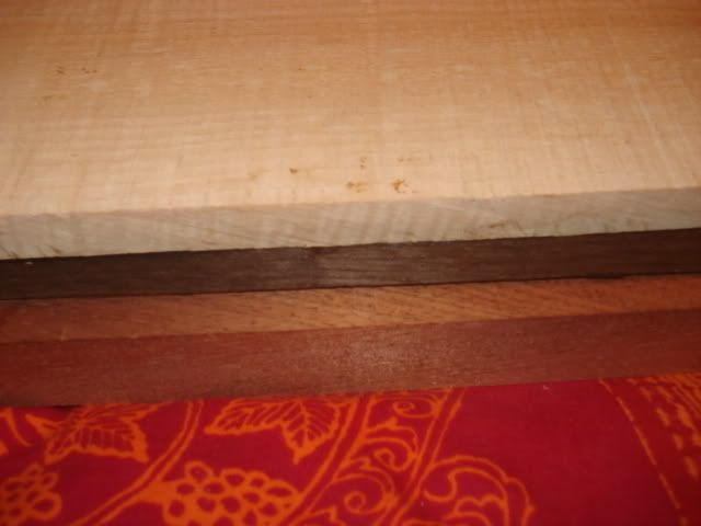

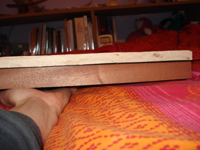

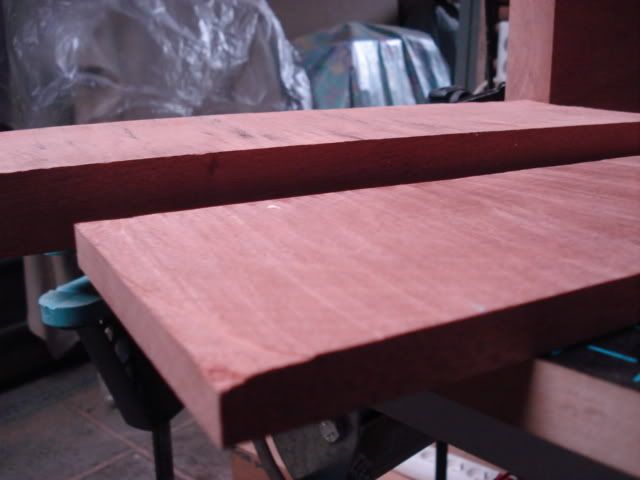

EDITH du 08/10/07

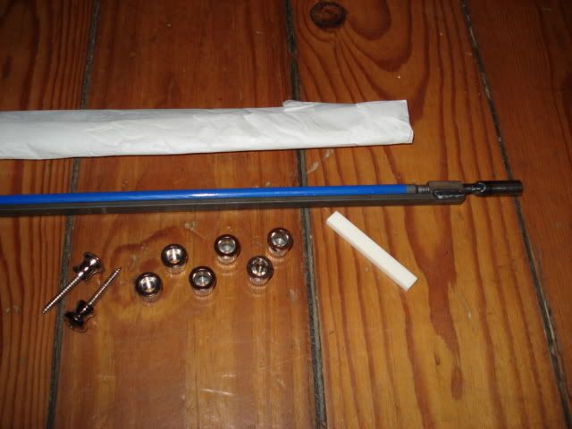

Alors j'ai enfin reçu le reste des pièce de ma guitares : Trussroad, Ferrules, Frettes et sillet :

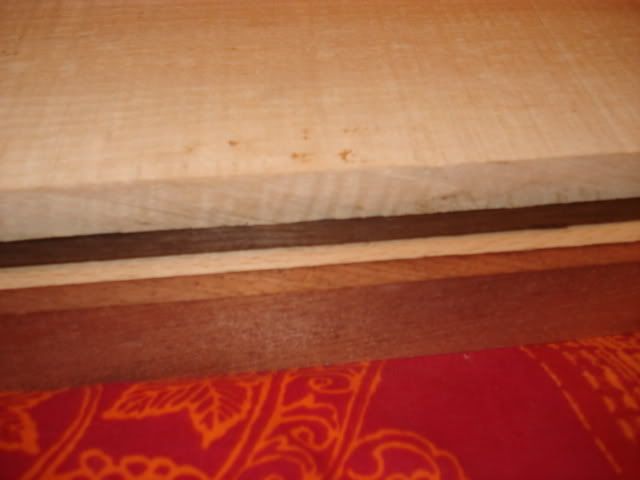

Et j'ai aussi fendu les ailes de sipo pour diminué l'épaisseur, elles sont passées de 45mm à 30mm, à cette épaisseur doit s'ajouter : 0,6mm de placage de chêne teinté noir et 12mm d'érable pour les deux "tables" de chaques ailes :

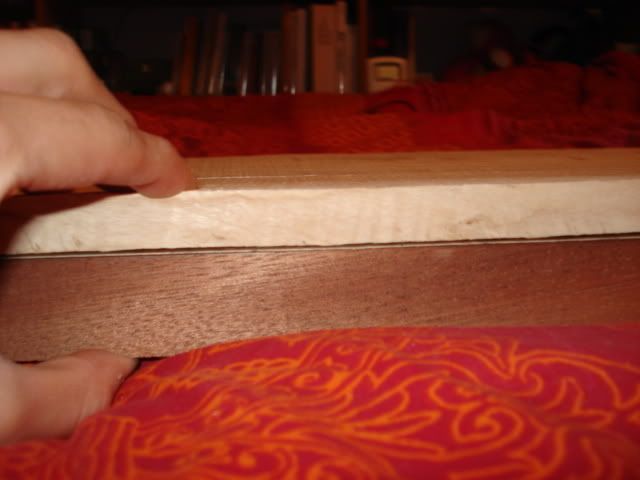

J'ai un doute, quelle est votre préférence :
Juste placage sombre :
Ou sombre + clair :
Tout ça doit être encore dégauchi/raboté, :( je n'ai toujours pas trouvé d'ébéniste sympa dans mon coin... alors j'ai pris la décision d'acheter une rabot/dégau, pas du grand luxe, mais bon, je pense qu'elle fera bien les petits travaux que je lui demanderai en attendant comme tout le monde (ou comme fidler, ça dépend dans quel sens on prend la phrase :lol: ) d'avoir un jardin immense et superbement fleurit pour y planter un ravissant petit atelier... ;)

pour raboter bien paralelle, il faut d'abord que tu dresse une face bien plate en controlant régulierement avec une regle. Tu commence par raboter les bosse ( de preference tu commence par la face la moins stable) avec un rabot N° 4 ou 5, ensuite tu planifie a la varlope (tu peu le faire au rabot n4 mais c'est vachemnt plus chaud)
une fois que tu as fait ta face de reference, tu trace un trait au trusquin sur les deux longueur de ta piece en utilisant ta face de reference pour guider le trusquin a 1.5 cm. Tu te fait un portique de 1.6 cm de haut et de la largeur de ta piece, tu dresse l'autre face de la meme façon que la premiere, en commençant par les bosses, puis quand elle passe sous le portique qui te sert de gabarit d'epaisseur, tu n'as plus qu'a la mettre parallele a la varlope en rejoignant les trait de trusquin de chaque coté.
Si tu es aussi doue que moi, pour controler la planeite de ton travail, utilise une regle avec un abrasif scotché au double face.

Merci Aymaleo, je n'ai qu'un rabot N°4 pour le moment, je vais voir pour une varlope, mais au brico du coin, il ne sont pas très outillage du bois. :?

Fais les depot ventes et les vide grenier, voir emmaus, c'est le genre de chose que tu trouve a 10 euros, t'as plus qu'a la redresser sur un verre, un marbre ou une table de machine et a raffuter le fer pour avoir un outil extra.

EDITH du 08/10/07
Ou sombre + clair :

Moi je vois bien le sandwitch des trois sipo chene erable comme tu avais pevu au debut :wink:
