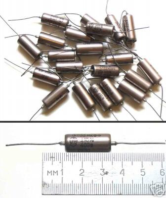

- En ce qui concerne l'electronique, j'ai fait quelques recherche pour mon condensateur de tone. Je m'oriente alors vers un condo PIO (paper in oil) qui est très orienté audio. J'hésite encore sur la capacité, entre 0.022uF, 0.033uF ou 0.047uF. Les fréquences de coupures respectives étant 181Hz, 121Hz, et 85Hz (pour un potard de 250 kohms). Les 0.022 sont typés strat, les 0.047 gibson, je suis presque en train de prendre des 0.033 pour un bon compromis, des avis, des avis !! Merci :)

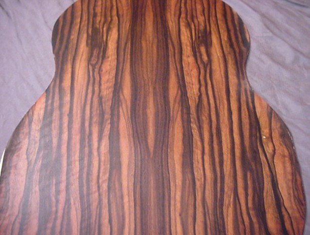

Pour cacher la tranche, ma fois... teindre à l'encre noir par exemple et vernir ensuite non ?
J'appelle biseau un bord taillé obliquement.
A supposer que la pièce de bois type palissandre foncé ci dessus ne soit plaquée que d'un coté, l'autre coté sera du type ci dessous. La tranche sera donc très clair par rapport au plaquage. Peut être un effet interessant étant donné que la surface du contrecollé n'a pas l'air si vilaine..?!?
Mais je me répète, j'attend d'avoir le bois pour préciser les choses ...
Ou autre possibilité, la pièce très claire à droite ci dessus, faire le pickguard et la teinter..

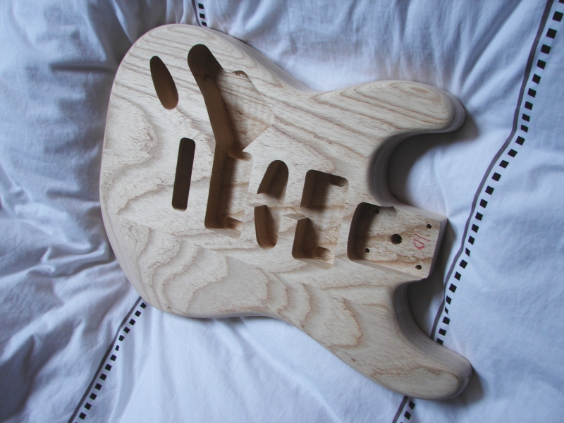

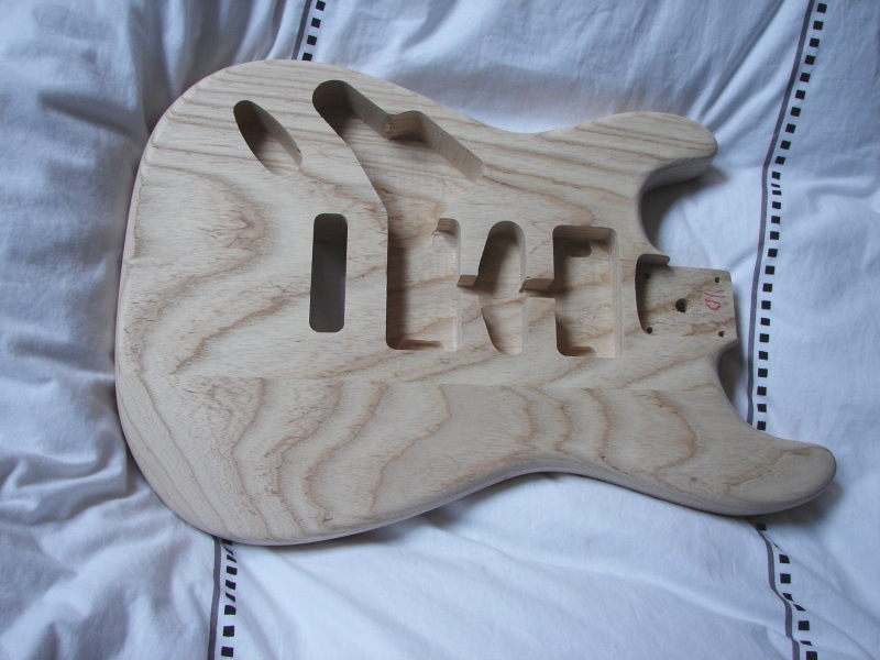

Les pièces sont quasiment toutes arrivées, enfin...
Le corps mighty mite : (dommage, il est finalement en trois pièce et non une... ça aurait été trop beau)

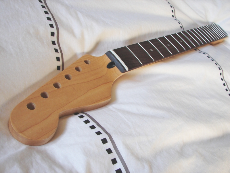

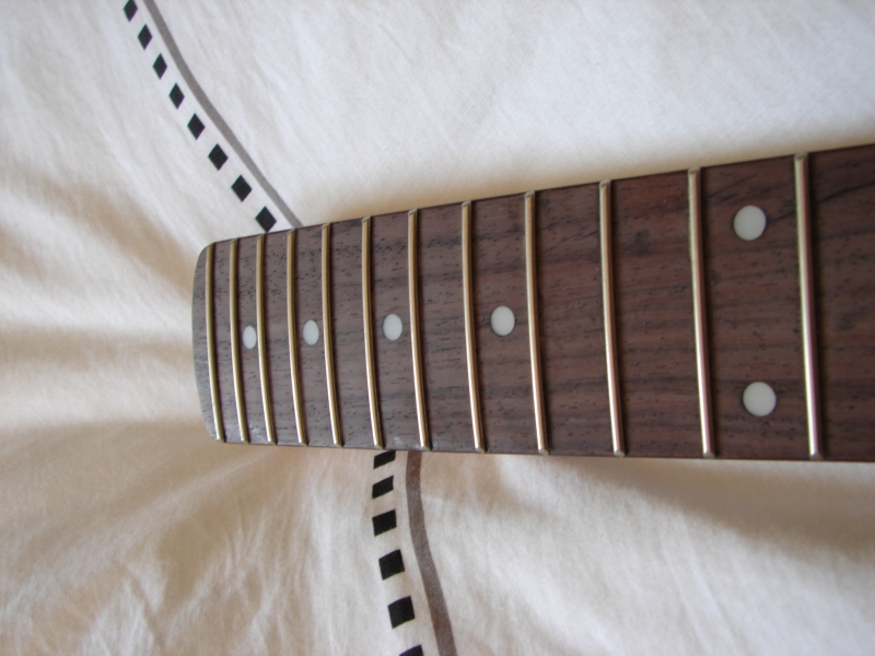

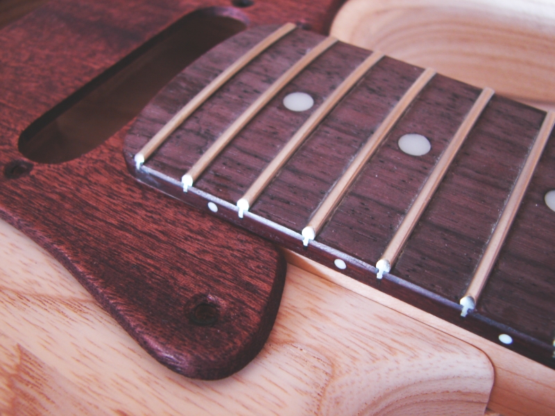

Le manche mighty mite, j'en suis très content, il glisse à merveille dans la main.. :)
Détails sur la finition du manche :

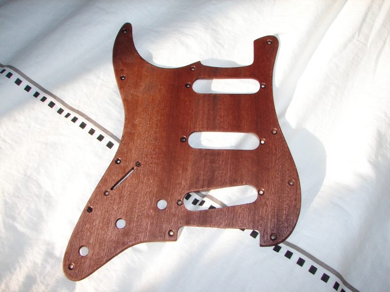

Le pickguard Sapele finition palissandre :

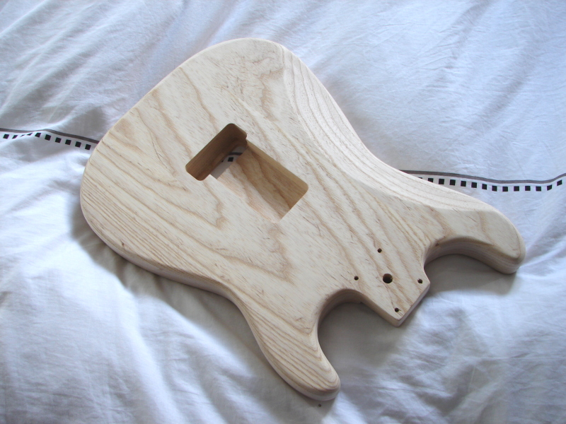

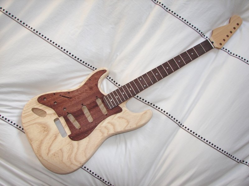

Et le montage à nu, sans l'acastillage

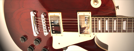

Je souhaiterai un rendu comme celui ci :
