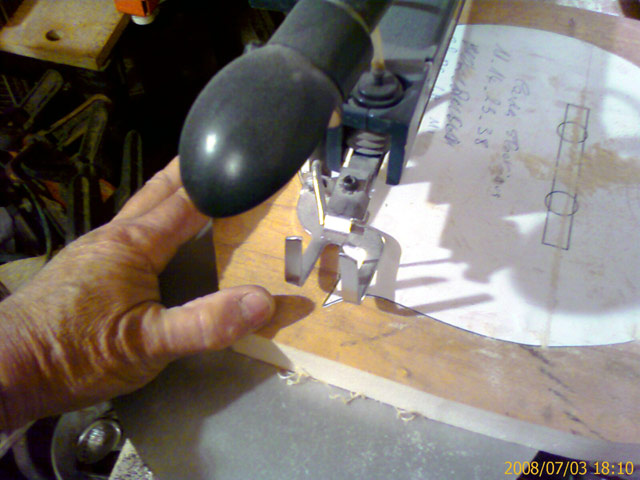

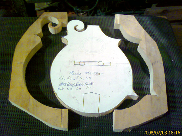

Aujourd'hui il fait mauvais alors j'avance un peu..
dans un bout de sapin alpin centenaire (le séchage) je découpe à la scie à chantourner la table après avoir collé le plan dessus
les cotés restants vont me servir pour faire le moule à éclisses
et ensuite je découpe le manche dans un morceau de hêtre et j'y colle les oreilles pour la tête
demain s'il pleut encore: éclisses sinon sport.

Juste une question en passant, si tu prends les extérieurs de ta table pour faire ton moules à éclisse en comptant les petits mm de trait de scie, tu n'as pas peur que ta table ne repose pas sur les éclisses ainsi formées ?
- pueyo
- Messages : 582
- Enregistré le : lun. 2 juin 2008 01:33
- Nombre de guitares fabriquées : 54
- Localisation : bearn
Re: mandoline blue grass f5
tu as raison mais je fais le contraire je garde les chutes de côté pour faire un moule à éclisses femelle là ça doit gazer à 5/10èmes près

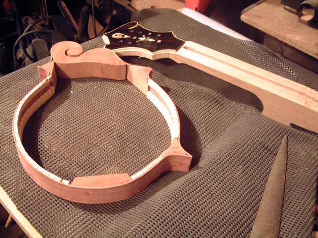

Cet après midi j'ai mis à l'épaisseur les éclisses prélévées sur un jeu de sapelli trop large et je les ai montées dans le moule résultant de ma découpe de la table.
le sapelli s'est très facilement cintré , j'avais un mauvais souvenir d'un acajou africain probablement mal coupé .
les photos :
Mise à l'épaisseur
Je vous ai écouté pour les contre éclisses j'ai fait des traits de scies plus fins ; en fait ma scie circulaire est en panne je n'avais pas le choix.
Le tout est assemblé, le talon n'est pas bien aligné mais ce n'est pas suffisamment important pour tout redémonter
En arrière plan le sillon du trusrod est creusé et le placage de tête collé
Dès qu'il se remettra à pleuvoir ( probablement dimanche) j'attaquerai la sculpture de la table et du fond et je pourrais alors calculer l'angle de renversement pour assembler le manche.
