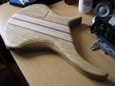

Je l'ai acheter chez "philbois" à Draguignan quand j'etais en vacance cet été. Philbois est un vendeur d'outils de menuiserie. J'avais cherchez de l'olivier partout sans en trouver. Je trouve ca pas mal etrange que t'a des millions de pots, assiettes, verres ect... en olivier dans tout les magasins de touristes la-bas et que des olivier t'en vois partout mais touver du bois d'olivier, ca par contre c'est vraiment pas facile!
Enfin, je suis entrer chez philbois et il a tout de suite reconnu mon accent québéois. C'est come s'il était en amour avec les canadiens ce gars la :lol: et il m'a vendu un morceau assez gros pour les tables du devant et derriere pour 30€ de sa collection privé de bois. :yes:

C'est justement parceque le bois d'olivier est accaparé par les fabricants de bibelots qu'il n'est pas disponible. Il est tellement recherché que les "producteurs" de bois d'olivier et les artisans s'entendent entre eux pour la distribution des planches et bouts utilisables. Il n'y a pas véritablement de marché pour le bois d'olivier brut.
C'est un vieux de St Rémy-de-Provence qui m'avait expliqué ça lorsque j'en cherchais.

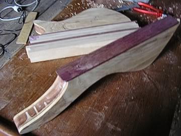

Après avoir coller la premiere latte d'amarante je me suis dis que ca serais pas mal long de tout les coller une par une et que ca multiplierais la chance que quelque chose se passe mal. J'ai donc coller tout le reste des lattes d'un coup en les laissant un peu plus épaisses des deux côtés du corps. L'idée est de les raboter et de les poncer plus tard.
Une fois le poncage et rabotage fini, j'ai collé l'aile du dessus sur le corps. Pour m'y prendre j'ai enfoncer un très petit clou sur le morceau d'amarante sur l'aile du dessus et j'ai couper la tête du clou, j'ai ensuite pousser les deux parties du corps ensemble (à sec) dans la bonne position ou ils devaient être coller pour que le clou "accroche" dans l'autre morceau du corps. Je les ai ensuite détacher (en laissant le clou dans le morceau d'amarante), j'ai mis la colle sur le morceau de frêne du bas du corps et j'ai pousser les deux parties du corps ensemble en prenant soin que le clou rentre dans le meme trou originalement fait et j'ai mis les serres-joints. Tout ceci à prevenu que les deux morceaux glisse quand je les ai collé.

Ca en fait des plis !!
Je trouve ca magnifique une fois assemblé.
L'amarante est très joli.

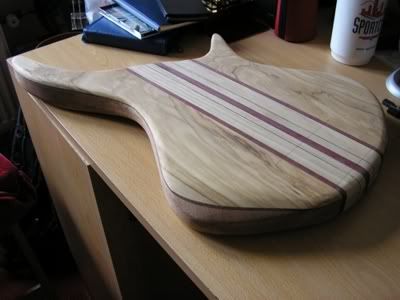

La table en olivier... une beautée !!

Magnifique en effet ! L'olivier, le boulot, le rendu...chapeau !

J'ai trouvé la forme de gabarit un peu moche, mais dans le bois c'est carrement la tuerie :shock:

Merci tout le monde! je m'attendais pas a avoir eu autant de reponses :D
Ytse, oui l'amarante est du Purpleheart.
J'ai pas beaucoup de photos pour le moment. Voici au moins deux nouvelles + les deux autres sur l'autre fil. Comme on dis, une image vaut milles mots, donc voici 4000 mots de ma part :lol:
