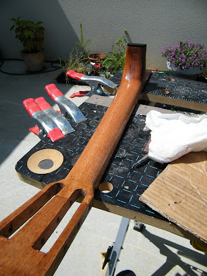

Pour les nouvelles du front je pense avoir terminé le verni, 5 couches sur la table, 7 sur le reste, ponçage général jusqu'au grain 400 avant la dernière couche. Il fait plutôt chaud en ce moment (environ 20° :mrgreen: ) ce qui permet au verni de bien se tendre. L'ensemble est au repos jusqu'à ce que je passe au polissage, tout à la main en terminant au micro-fluide micromesh et lustrage, ça devrait bien le faire ! :D
Le seul point d'intérrogation est de savoir si l'effet "peau d'orange" poncé restera visible ou si les couches vont bien se fusionner, mais bon ça c'est un truc à regarder à la loupe sur le résultat fini
Sinon tout comme Alf je ferais une liste des points à corriger, et il y en a, notemment une légère disymétrie des éclisses, même si elles sont bien d'équerre, quelques fibres arrachées sur la table et bien sûr la filetterie. Le feuillurage d'un machin tout bombé c'est pas évident hein
(v'ont me tirer la larmichette ceux là tiens :mrgreen: )

J'en ai terminé avec le verni depuis quelques jours, j'ai poli la table et collé le chevalet, taillé le sillet et monté les cordes.
Il reste à polir fond et éclisses ainsi que le manche.
Le montage des cordes est toujours terrible, je n'ai pourtant pris qu'un jeu "light" de chez martin, ça reste du 12/54, et ça tire non d'un chien, on a l'impression que la guitare et ses fines planches de bois explose sous la pression, c'est horrible :?
Mais c'est passé, et plutôt bien même ! :D
Première constatation : pas besoin de planif de frettes, pas la moindre frisouille pour le moment, on verra aux réglages quand je redescendrait un peu l'action (3mm pour le moment).
Ensuite le confort de jeu est bien présent, le manche assez épais et bien rond est vraiment sympa à jouer.
Quant au son, la table ne s'est pas encore "ouverte" mais le son s'est déjà amélioré depuis dimanche quand j'ai monté les cordes. Beaucoup de basses, mais un ensemble bien équilibré, les aigus ne sont pas bouffés, les médium son présents mais pas envahissant non plus. Le jeu au médiator est assez surprenant, beaucoup de puissance, une attaque bien marquée et très droite. Pour le jeu aux doigts je verrais plus tard, pour le moment c'est un peu "raide".
Ah oui, quelques photos quand même :mrgreen:
