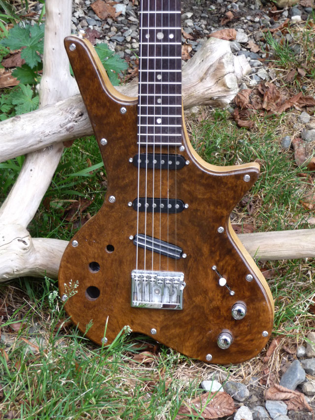

ces deux jours j'ai avancé le gros oeuvre
le corps en frêne tellement lourd que je creuse un max
la table sera visée sur le corps , j'en reviens à ma toute première idée,
cela permettra des modifs tardives comme l'imbua est beau j'en garde un max et ne fait pas de plaque d'inox de même que l'ouie devient 3 trous l'ensemble sonne avec un diapason j'aurais peut être un petit son acoustique.
Maintenant vernis avant de monter les micros

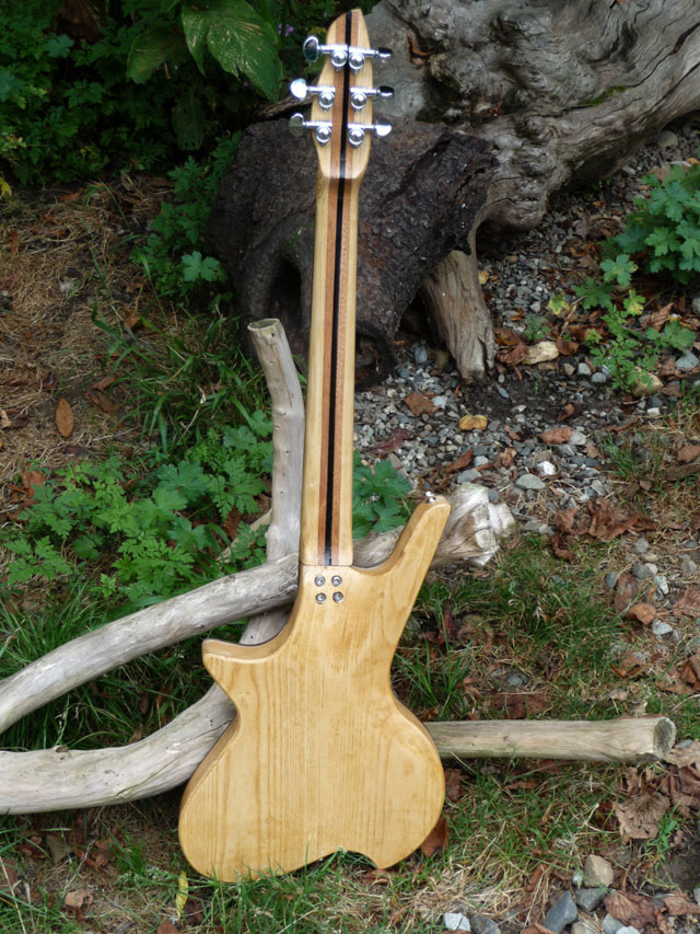

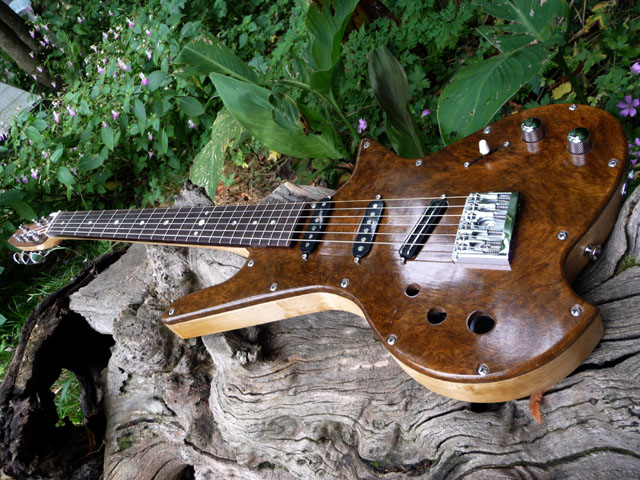

ça y est les cordes sont montées et ça sonne strato les micros Armstrong sonnent beaucoup plus que l'humbucker c'est gênant et je vais les changer demain , ils serviront pour autre chose.
la tête:
CARACTERISTIQUES
fond éclisses frêne
manche frêne+Sapelli+palissandre
touche, palissandre
table Imbuia
vernis gomme laque
Micros manche et central kent Armstrong ( à changer pour GFS)
micro chevalet GFS lily Killer auto splitté
chevalet shaller
la tête:
CARACTERISTIQUES
fond éclisses frêne
touche, palissandre
table Imbuia
vernis gomme laque
chevalet shaller
