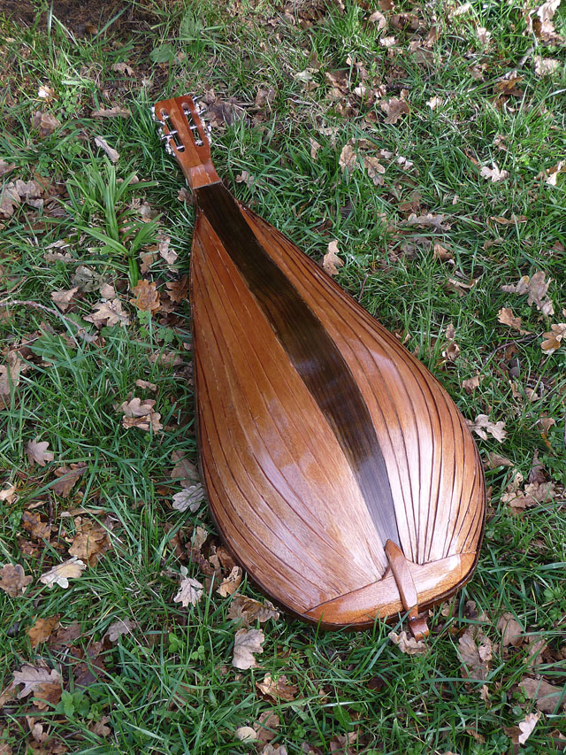

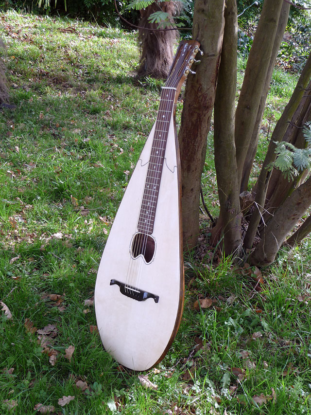

quelques nouvelles du front
la caisse fermée je colle le 'liston',filets en restes d'imbuia
je ne trouve pas mon canoë assez pointu , je lui mets une figure de proue pour compenser
ensuite vernis celullo en bombe , je n'aime pas ça :( ça pue , ça coule , c'est pas mon truc, mais avec les clins, il faut pulvériser
reste à monter cordes et mécaniques et apprendre à en jouer

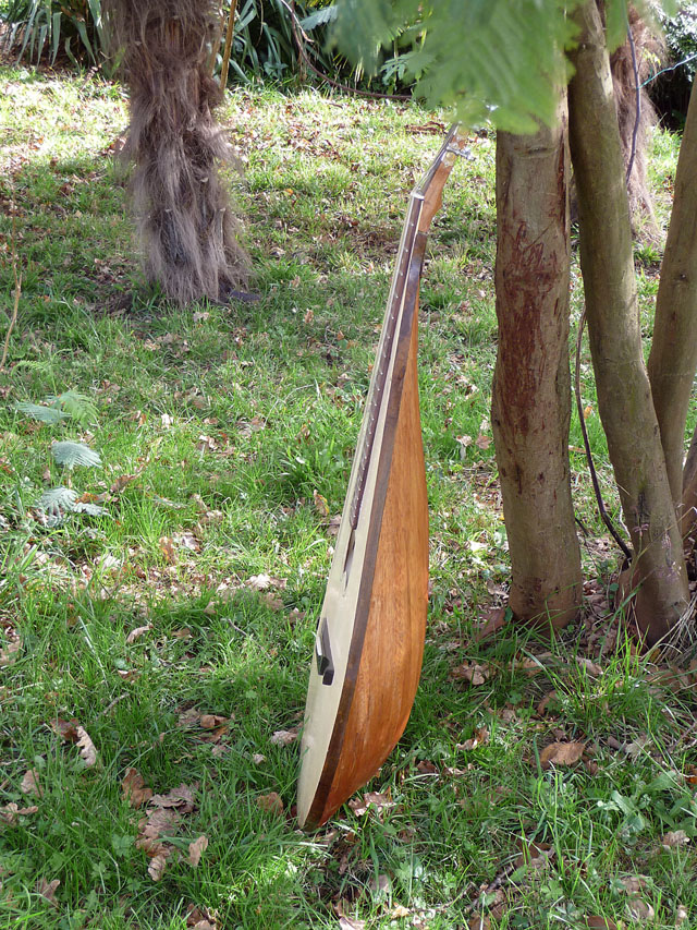

les caractéristiques:
éclisses SIPO
touche, palissandre indien
filets imbuia
table épicéa européen
vernis nitrocellulose en bombe
mécaniques Sta-tite grov
debout
couchée
le son est assez puissant mais je slide avec un tube pas fait pour et je ne sais pas en jouer avec le slide fait pour ça devrait donner mieux. avec mon micro d'ouie c'est plus fort et ça ressemble plus au son de lapstell ( logique )
j'ai deux p90 dans mes tiroirs je vais refaire une ES339 sculptée ma précédente je l'ai cédée à un copain et je la regrette :malade:
