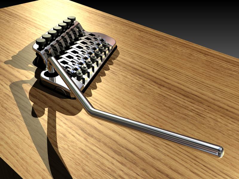

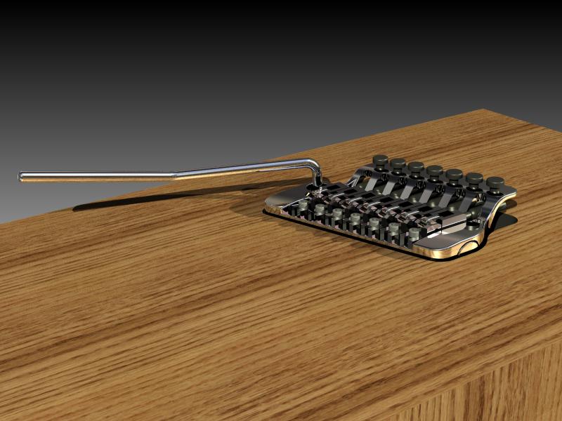

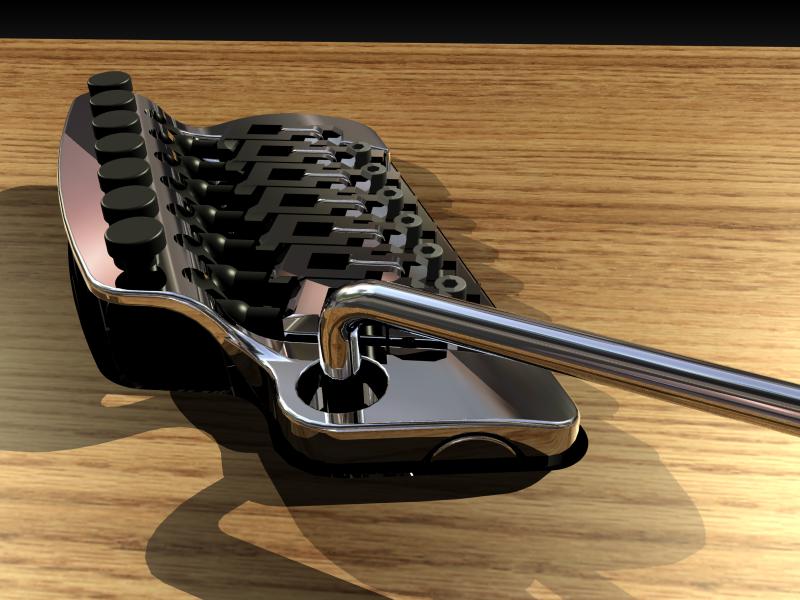

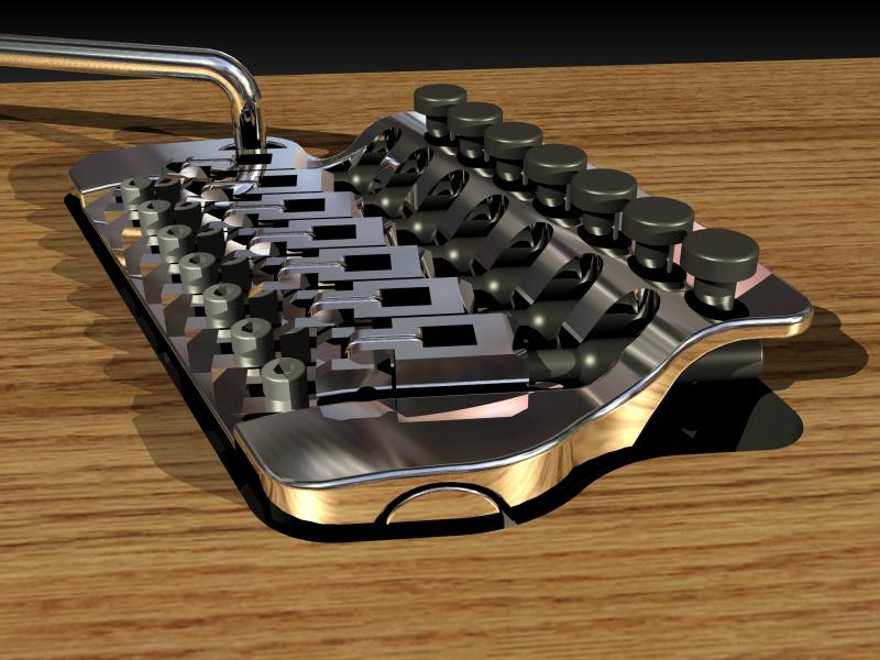

Voilà: j'ai donc noyé le pivot dans la forme générale de la platine, c'est plus lisse, rien ne dépasse vue de l'extérieur.
C'est tout pour l'instant, rien de plus de montrable le reste n'est encore que griffonné sur un coin de post-it :lol: .
Image Image Image Image
Eric, MP :wink: .
