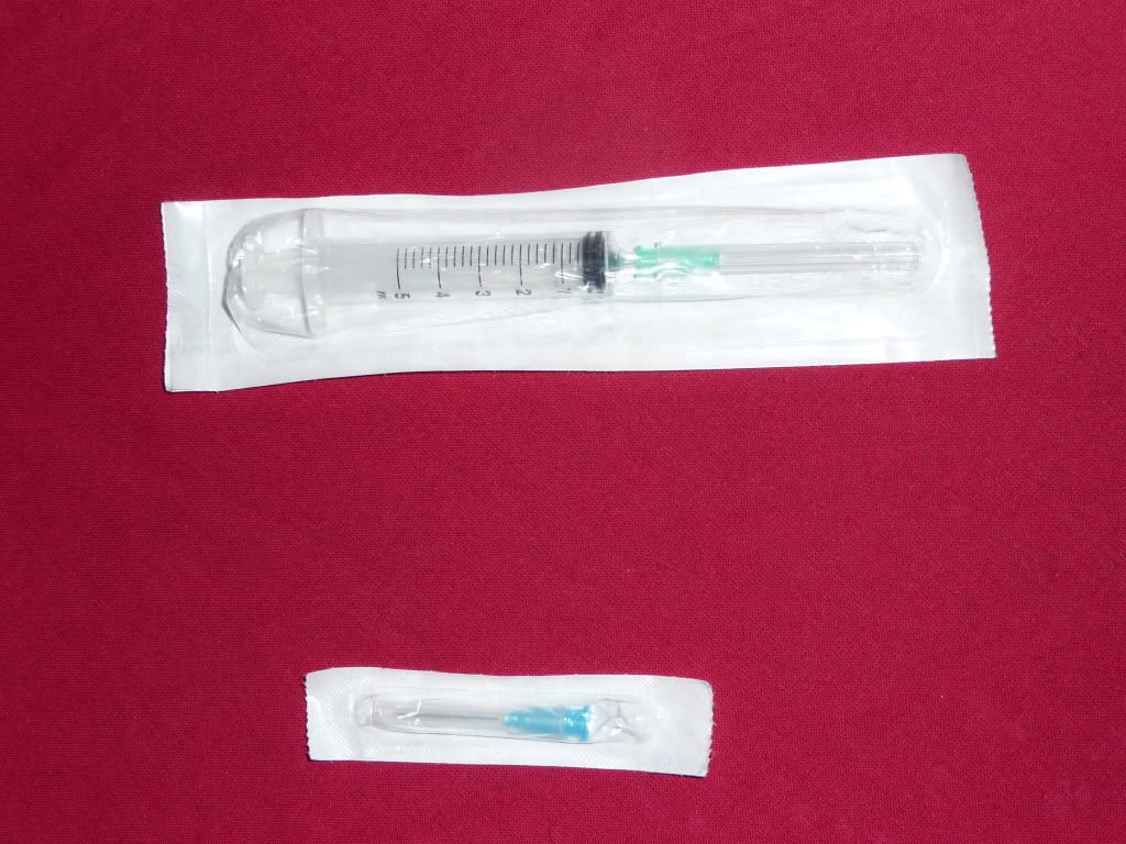

De toutes façons allure de toxico ou pas ils ne sont pas supposé t'en refuser la vente. Bon, cela dit j'avoue qu'à chaque fois que je suis allé acheter une seringue je précisais lourdement "que c'était pour mettre de la colle hein!" :oops:
Et d'ailleurs les seringues hypodermique classique ont une aiguille vraiment fine, la colle, même diluée à 10% passe très difficilement dedans. En fait il vaut mieux s'adresser à un vétérinaire et prendre des seringues et aiguilles plus grosses.
Et puis le coup de l'injection de la colle par une seringue ça ne marche que dans de très rares cas, et à voir la photo je pense que ça ne marchera pas pour toi.
Ce qu'il faut c'est faire jouer la fracture (ouvrir-fermer-ouvrir-fermer-etc...) tout en appliquant la colle au pinceau (pinceau mouillé, pour diluer un peu la colle), petit à petit elle pénètre et on continue jusqu'à la voir "chier" sur toute la longueur de la fracture, à ce moment là seulement elle a pénétré suffisamment loin pour procéder au serrage.

c'est vrai qu'avec une seringue 20ml , on risque pas de te prendre pour un junky

caribou a écrit :Ce qu'il faut c'est faire jouer la fracture (ouvrir-fermer-ouvrir-fermer-etc...) tout en appliquant la colle au pinceau (pinceau mouillé, pour diluer un peu la colle), petit à petit elle pénètre et on continue jusqu'à la voir "chier" sur toute la longueur de la fracture, à ce moment là seulement elle a pénétré suffisamment loin pour procéder au serrage.
Le problème est que la fissure ne bouge quasiment pas, il faut vraiment forcer comme un boeuf pour l'écarter de quelques dixièmes à peine... Peut être n'aurait elle pas bougé me diras tu, mais je ne pouvais pas ne rien faire.
J'en connais un qui n'avait pas l'air spécialement rassuré à la vue des aiguilles... :mrgreen: :twisted:
Je me suis servi de la plus petite aiguille donc, la bleue.
La pharmacienne voulait me refiler la plus grosse aiguille pour injection intra-musculaires, m'enfin c'est vraiment gros pour le coup, car la fissure s'ouvrait à peine.
J'ai d'abord dilué un minimum la colle en en déposant le fond d'un pot de verre d'un pot de faux vrai yahourt artisanal fait par une madame spécialiste du lait :roll: , et ajouté quelques gouttes d'eau tiède. Une fois touillé, seringur in ze mélange, aspiration et... Ca n'aspire pas ! Deuxième essai... non plus...Soit... J'enlève le piston, je met un peu de colle dans la seringue, je met à plat pour que la colle se répartisse à plat, et ainsi chasser l'air sans faire sortir la colle.
Je pique au plus profond, injection, jusqu'à ce que ca déborde. Là j'ai forcé pour ouvrir/fermer/ouvrir etc... Et n'ai pas serré, la fissure en tant que telle ne présentant pas de "jeu".
