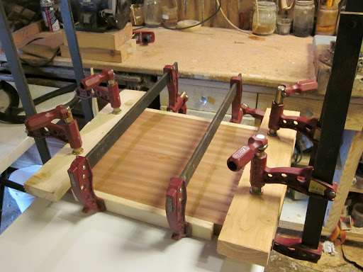

Messages : 7816
Re: 1er projet ibanez SZR 520
kenzo a écrit :Au passage, avant que quelqu'un d'autre ne te le dise, ça pique un peu les yeux là, l'orthographe. :siffle
Ouaip, carrément :mrgreen:
leo a écrit : Image
Ça c'est du beau serre-joint de compétition, il va pas faire son malin ce joint :app:
Et un bien bel établi bien garni aussi.
Bon ya le matos, ya le bois, ya tonton kenzo, ça va rouler tout seul, hein ?

Messages : 35
Enregistré le : sam. 30 oct. 2010 16:40
Message par leo »
Aye oui j'ai du mal avec l'orthographe je sent que les gars du forum vont me renvoyer tout droit à l'école.
désolé... Je fait de mon mieux et je sait très bien que les fautes ne sont pas admises ici... :bac:
Et pour se qui est des serre-joint et du reste c'est mon frère qui me prête le tout =)
J'espère que le joint de collage sera jolie =) mon tout premier :wink:
les photo du joint seront mises demain =)

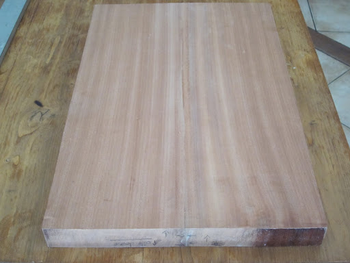

bonjours les gars,
Voici les photos toutes fraiches du joint de collage :
Je pense que après un petit coup de racloir ça devrait être mieux !!!
( Perso je le trouve pas top... :pac: )

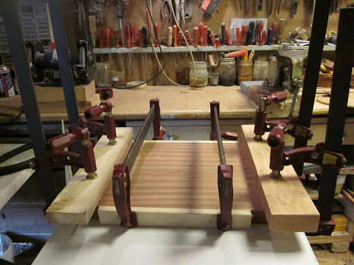

Ouais, je sais pas si c'est de la colle qui a bavé ou un désaffleur ... met-y un coup de racloir et si ça va pas, un coup de scie sur le joint et tu me reprends ça. :viking:
Vérifie bien avant le collage, si le joint est bien il n'y a aucun jour et plaque bien sans forcer.
Par rapport au collage, tu mettras quand même 3 serre-joints, 2 à quelques cm des extrémités et 1 au centre. C'est toujours mieux et les serres joint c'est pas ce qu'il manque chez toi. :wink:

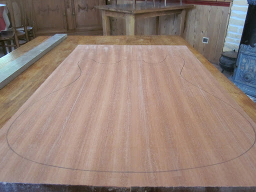

leo
Messages : 35
Message par leo »
Ah ! beaucoup mieux comme ça!
Après avoir poncé et raclé voici le résultat =) :app:
:beer: :beer: :beer: :beer: :beer: :beer: ça ce fête à l'apero :linux:

Bah de dieu c'est un beau joint ça !
La lutherie c'est un virus qui se passe par la famille ou quoi ? :)
ca c'est du joint Image
kenzo
Messages : 6658
Localisation : Savoie/Isère
Message par kenzo »
Top moumoute mon p'tit! :baleze:
Bien joué! :beer:
