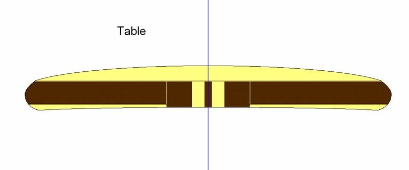

_1 : soit il est visible sur la table ET le dos
_2 : soit il est visible seulement sur la table
_3 : soit il est visible seulement sur le dos
en clodo-simus ça sonne ça :
1 :
2 :
3 :

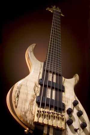

Je penche pour la 3, mais j'aime beaucoup cette basse et pense m'en inspirer en ce qui concerne le "sandwichage" :
Mais habituellement, je ne suis pas très fan des multiplis apparents sur la table...

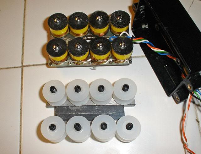

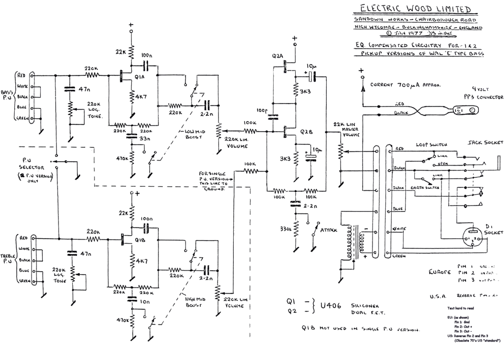

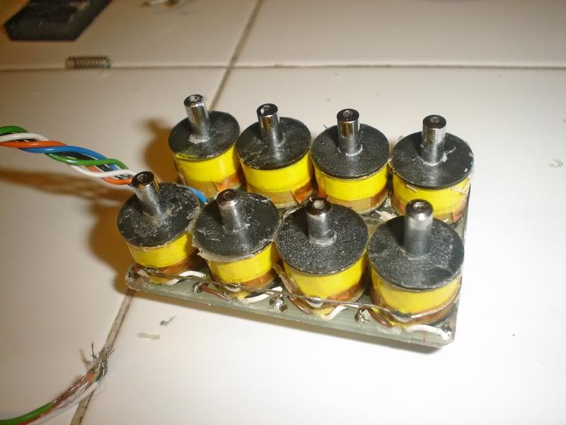

Autre point, l'électronique embarquée. Je pense donc (à valider, on verra quand même) fabriquer des micros de type WAL, façons humbuckers, mais à bobinages indépendants, soit un bobinage par plot donc. Chez WAL ça donne ça :
Des photos d'un micro DIY :

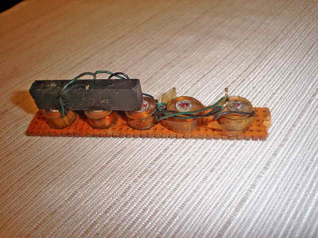

Ici, un autre exemple de bobinage indépendant, provenant d'une basse ibanez :

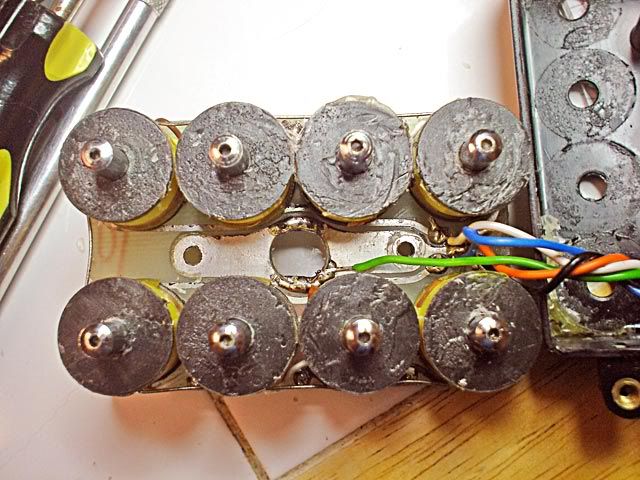

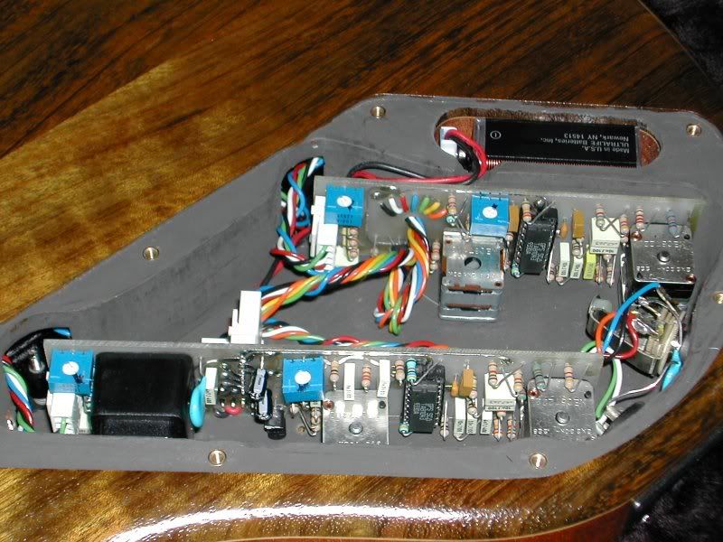

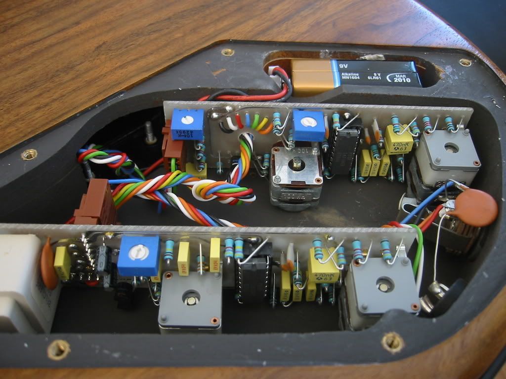

Concernant l'électronique embarquée, voilà quelques photos, bonjour l'installation...
