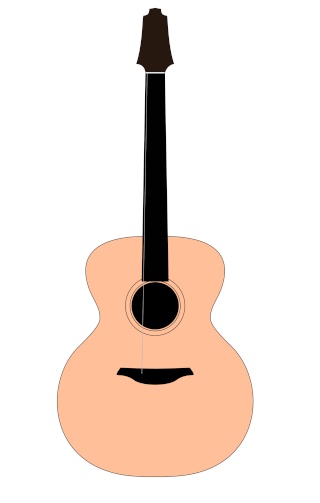

Ashene
Messages : 543
Localisation : Tours
Re: Grand Symphony, copeaux les gars ... COPEAUX!!!!
Message par Ashene »
Bon c'est qu'une grosse ébauche mais je penche pour un truc comme ca dans les formes
Je commence juste le plan des barrages.... :pac:
Bref a bientôt dans l'élaboration
