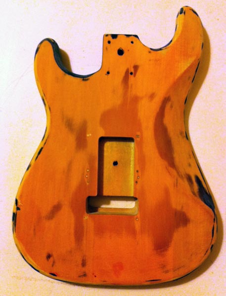

Un corps AZ by WSL récupéré sur eBay :

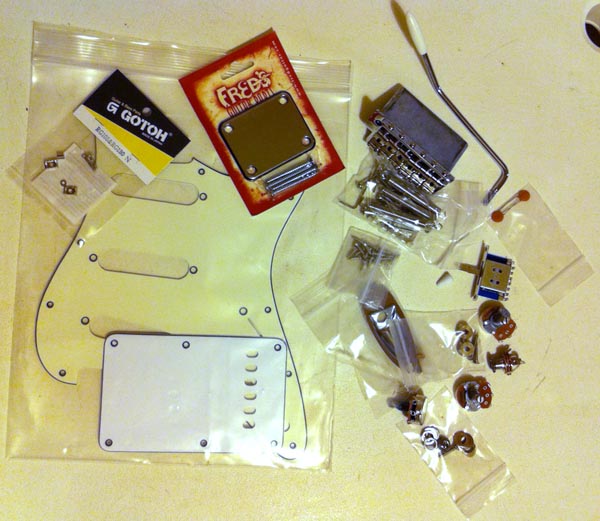

Des pièces diverses achetés sur GFS et eBay :

Début des travaux lundi soir avec le ponçage du corps.
J'ai fait ça à la main avec une calle à poncer. Le vernis était heureusment très fin, donc c'est allé assez vite et sans trop forcer. Je me suis arretté là, c'est presque prêt :
On se rend compte que les bords sont plus clair, car le bois a été teinté en orange pour faire l'effet sunburst.

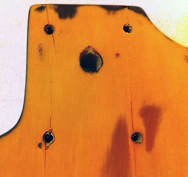

Par contre je me suis rendu compte qu'il y avait 2 très fines fissures sur le corps au niveau où arrive le manche.
A votre avis c'est grave ? Est-ce que je peux faire quelque chose contre ça ? Sur le forum de Guitariste.com on me conseille de mettre de la "cyanolite", êtes vous d'accord. Cela va t'il coller le bois à l'intérieur et pas juste en surface ?

Salut.
Elles ne sont pas bien belles ces fissures, attend d autres avis mais la cyano ne me semble pas le mieux.
En plus je pense que la table est un placage donc attention a ne pas le percer.

Je ne suis pas spécialiste non plus mais c'est vrai qu'elles ne sont pas jolies ces fissures ...

Bon j'ai finalement collé les fissures à la cyanolite. Les fissures étant très serrées, je n'ai pas pu faire entrer de sciure dedans. J'ai essayé des les écarter en mettant une tige en bois conique dans les trous des vis du manche, mais ça n'écartait rien et je n'ai pas voulu trop forcer.
Mais la cyanolite à l'air d'avoir bien pénétré le bois, on verra si ça tient bien.
Jai poncé l'excédent de colle qui était resté sur le corps et j'ai commencé à passé de l'appret.

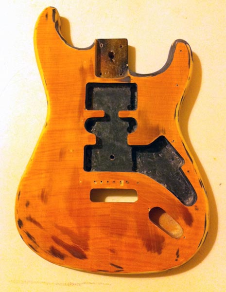

J'ai commencé le ponçage de l'appret :
Comme je m'y attendais, supprimer les traces du pinceau se releve assez compliqué. Il y a des grosse crevasses.
Avez-vous des conseils pour en venir à bout ?
Poncer au maximum quitte à atteindre la limite du bois ?
Repasser une couche d'appret pour épaissir la couche et avoir plus de marge pour le ponçage ?
Messages : 14905
Re: 1ere montage : Peinture et montage d'une Strat
Faire la peinture au rouleau déjà plutôt qu'au pinceau et oui, ponce tout et prépare bien la surface du bois avec tout ce qui s'impose ... bouche pore en pâte, fondur, ...
Je crois que tu as sauté pas mal d'étapes ;)

L'appret fait aussi bouche-pore (enfin c'est ce qu'il y a écrit sur le pot).
En lisant la FAQ j'avais cru comprendre qu'il fallait mettre soit du fondur soit de l'appret suivant ce qu'on voulait faire (teinte du bois : fondur, peinture : appret). C'est pas ça ?
Messages : 14905
Les traits que tu as c'est parce que tu as chargé à mort en peinture ou ce sont les veine du bois?

ca ressemble quand même a des belles grosses traces de pinceau.... dans un premier temps, je dirai gros ponçage, et remettre de l'après en chargeant beaucoup moins

C'est chargé à mort de peinture :mrgreen:
Le bois était bien lisse avant. C'est pour ça que je demandais si il vaut mieux poncer au max l'appret ou si il ne vaudrait pas mieux "remplir" ces crevasses, puis bien lisser par dessus.
Messages : 7831
Vache t'as chargé, un vrai boulot de plaquiste :xfiles:
Faut remettre tout ça a plat.
En entassant des couches par dessus, ça va pas converger vers du mieux.

Qu'est ce que c'est comme apprêt que tu utilises?
Si ton bois brut était lisse à la base, tu peux effectuer un bon ponçage à la cale
sur les parties plates pour égaliser les traces de pinceau. Si le bois réapparait par endroits
après avoir poncé ce n'est pas très grave dans la mesure ou tu vas certainement passer une
autre couche d'apprêt.

C'est un pot "enduit de préparation" de la marque Liberon :
Je vais donc bien poncer à la cale et suivant le résultat je repasserais une couche fine d'appret. De préférence au rouleau plutôt qu'au pinceau, donc.

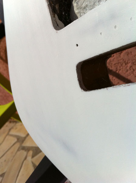

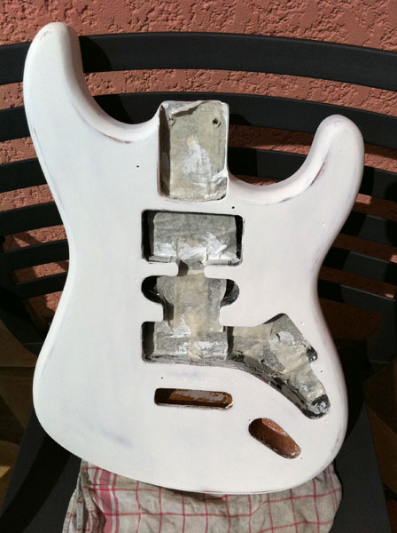

J'ai peu enfin travailler de nouveau sur ma strat ce week-end (pas facile de trouver le temps avec une petite fille de 3 mois).
J'ai donc repris l'appret. J'ai bien poncé pour rendre tout bien lisse. Je suis même revenu au bois à certains endroits.
Puis ensuite nouvelle couche, mais au rouleau. Le résultat est bien plus propre comme cela :
Ensuite ponçage au 180, puis 240 et j'obtiens enfin une couche bien lisse :
Du coup j'ai commencé la peinture. 2 couches espacées de 4 heures et depuis je laisse sécher.
Je suis content, le corps commence à prendre sa teinte creme. Je n'ai pas réussi à éviter une coulure mais je pense rattraper cela au ponçage, dès que j'aurais le temps de m'y remettre.
Voici le corps qui sèche, non poncé :
A suivre...

J'ai continué à travailler dessus hier soir. En fait les coulures, c'est irratrapable sans que ça se voit. Et ensuite la peinture ne dissimule rien, c'est à dire que tous les tout petits défauts du corps ressurgissent encore plus avec la peinture.
Du coup j'ai reponcé toutes les parties qui n'étaient pas bien lisses, puis j'ai repassé un petit coup partout pour ouvrir la peinture et je suis reparti sur 2 nouvelles couches. Ça sèche depuis, mais le résultat est bien plus propre. Par contre en blanc crème il reste des parties mal recouvertes, donc je vais encore repasser 2 couches de peinture avant d'attaquer le vernis.
Je me rends bien compte à quel point il faut faire un travail énorme de ponçage et de préparation avant de peindre pour avoir un bon résultat. Je ne m'y attendais pas autant.
