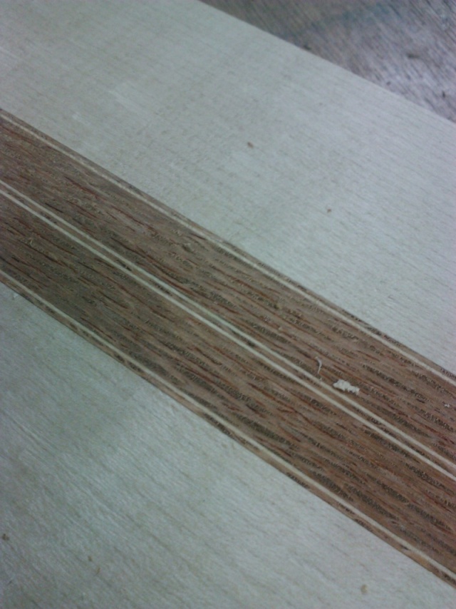

De mon point de vue, la meilleure manière de faire une belle différence entre deux plis d'essences différentes, c'est de mettre 2 plaquages de chacune d'entres elles entre.
Exemple : érable/plaquage wenge/plaquage érable/wenge etc...
Une peu comme ma guitare (ici érable et lacewood) :
Et comme le dit le cowboy de la cancoillotte, la rigidité est souvent supérieur à ce que l'on s'attend : pour ce manche, j'ai absolument pas touché au truss, et il est pile comme il faut (légèrement arqué, dans le bon sens, pour avoir une action basse à tous les niveaux, parfait à mon gout)
