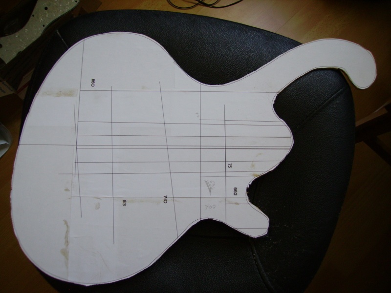

Si ça peut servir:

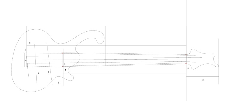

Les deux 5 cordes que j'ai mesuré avaient un espace d'à peu près 4mm avec le bord de touche, et une largeur au sillet à 44mm.
Mon chevalet Warwick a un espace inter-cordes d'environ 16mm.
- DolganoFF
- Messages : 3540
- Localisation : 78
Re: une roya 5 cordes pour mon papa
a dessous de 3.5 mm ça commence à devenir pénible, plus de 5 - c'est trop, faites le choix dans cette fourchette
m'enfin il me faut toujours mon chevalet
donc à 52 -8 =44 on est bon
76-8=68 en bout de touche
et 76/4= 19 au chevalet :linux:
les petits carré rouge font 4 x4 mm
pour l'instant je valide comme cela ;reste à finir quand j aurais le matos

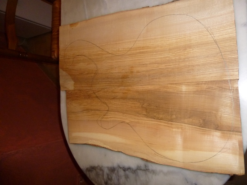

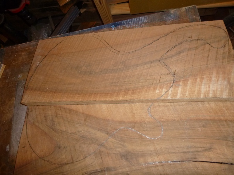

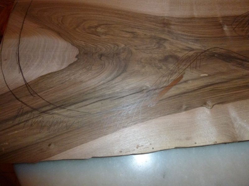

Re: une roya 4 cordes

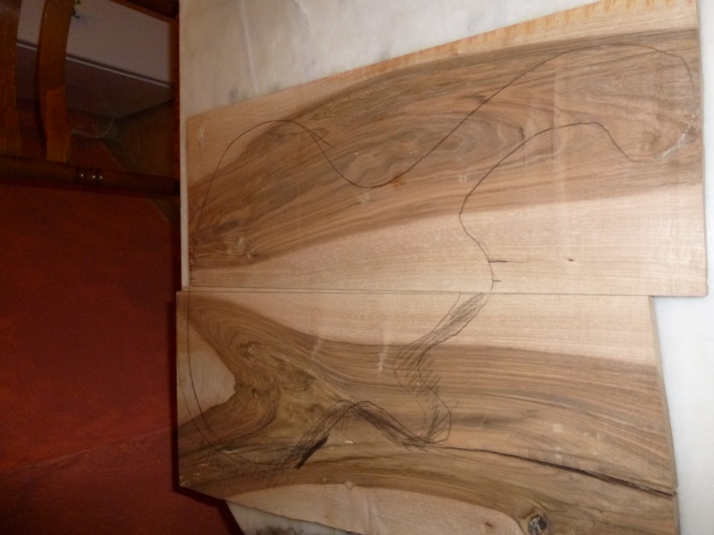

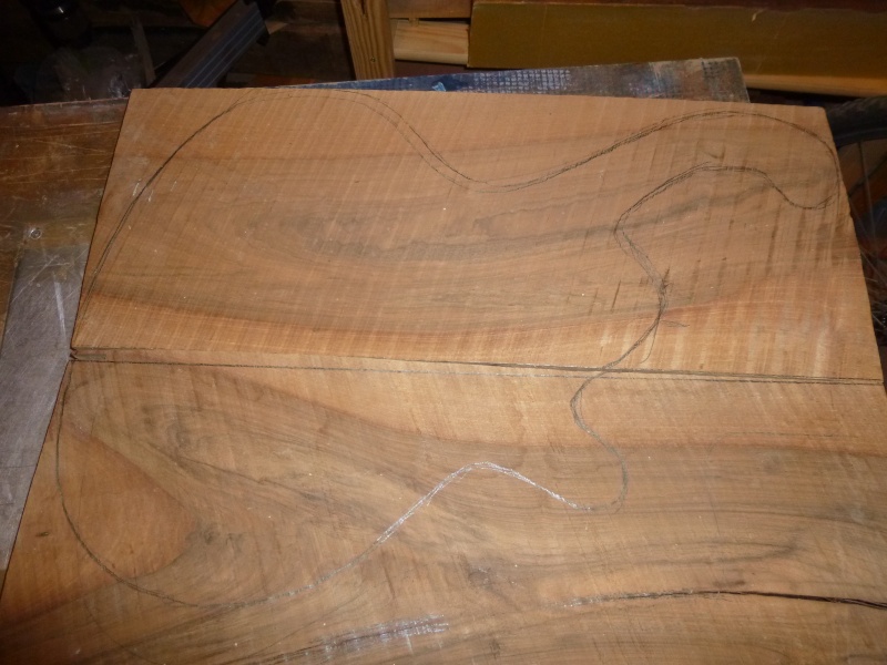

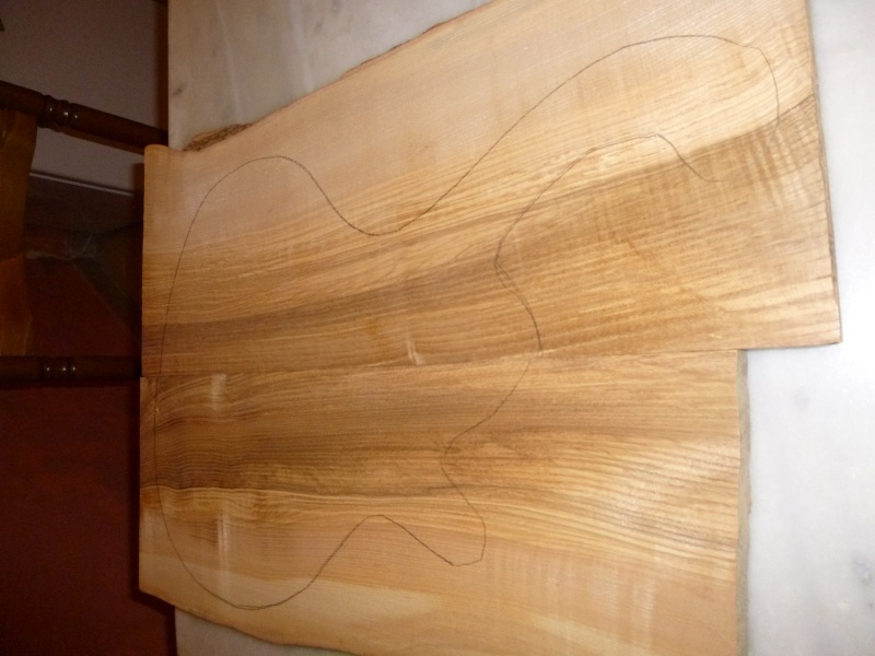

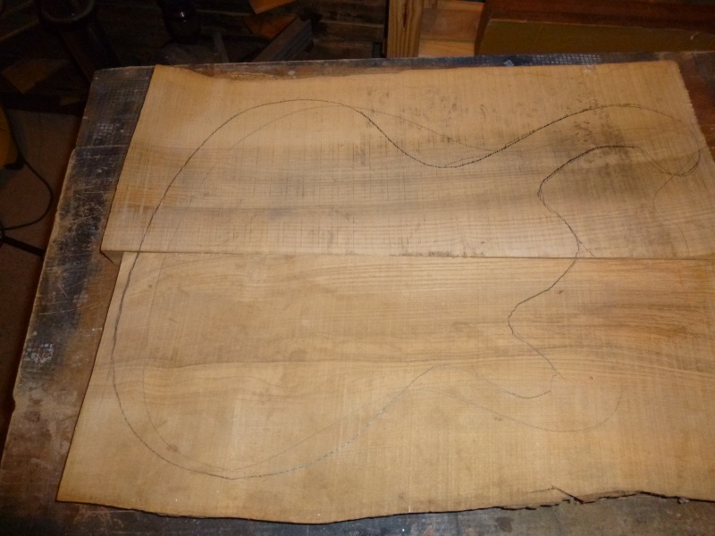

j ai fait degauchir et raboter les morcifs chez un client car vu la vrille
à la main j y aurais passer 15 ans
entre parenthese la degau et le rabot du gars soit ne coupais pas soit le frene est raide comme le chien
et puis il a du mal va falloir paufiner à la main pour avoir des joints de collage propre (le noyer est plus pire reprise obligatoire mais bon j ai evité 5 mm de copeaux dans l'épaisseur pour remettre à plat
pour l'instant le frene est à 25.7 mm d'épais et le noyer à 19 .7 mm
le frene qui me parait un peu ondé le coquin :mrgreen:

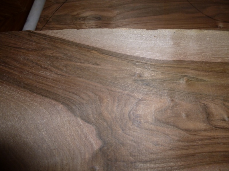

le noyer
qui m'embete un peu car il est vraiment ric rac pour que la forme tienne dedans et en plus j ai une fentes et des trous de vers mais heureusement c'est pas debouchant donc comme il y a des gros arrondis sur le bord du corps ça doit passer (au pire sciure +cyano c'est souvent avec le noyer)
mais je sais pas si je vais passer en pommelé ?
le noyer
