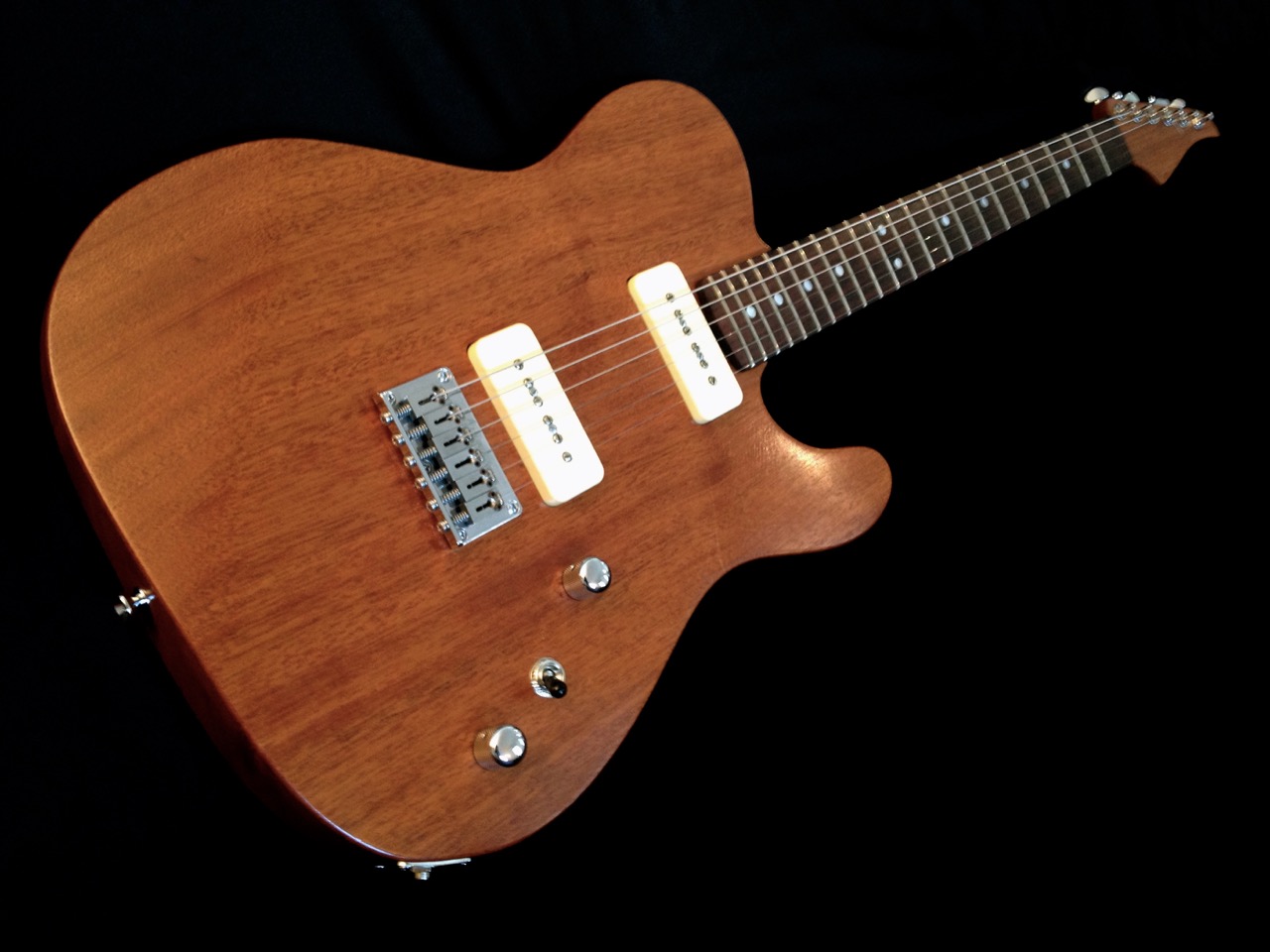

En effet si il y a un angle de renversement sur un TOM c'est un peu tendu pour un premier projet mais oui ca se tente ! encore a réfléchir à tout ça, c'est qu'un chevalet "standart" de telecaster ne me convient pas du tout, moi qui suit habitué à joué sur des TOM, je trouve que les chevalet de telecaster sont super plat, une question d'habitude mais bon !
Je trouve qu'une télé avec un TOM rend top ! regardez celle ci :

Tiens je n'avais jamais vu une tele 7 cordes.
Je révise ma remarque tom/tele. Avec les cordes traversantes j'avoue que ça a de la gueule!

Junah a écrit : Je révise ma remarque tom/tele. Avec les cordes traversantes j'avoue que ça a de la gueule!
+1, tout pareil faut des cordes traversantes
