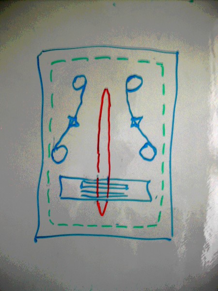

Le cadre sur lequel serait collés la table fait 17x31cm à l'intérieur (les pointillés vert sur le dessin).
Du coup je penser mettre un barrage (ou plusieurs ?). Je pensais faire deux esses et rajoutait un barrage central (en rouge sur le dessin) :
Je pensais ne pas le faire monter jusqu'en haut des esses, l’arrêtais un peu avant. Et le faire descendre sous le chevalet pour l’arrêter un peu plus bas.
Je me disais aussi qu'une fois collé le chevalet fait office de barrage à lui tout seul ?! J'ai bon ? ..Qu'il n'avait pas besoin d'un contre barrage derrière ?!
C'est un chevalet sans cheville, les cordes sont fixé dessus. Dans ce genre là :
Qu'en pensez vous ?
Avec juste le barrage rouge et le chevalet collés ça pourrait le faire ?

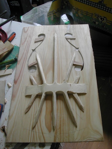

Je me demande si je vais pas faire des barrage dans le genre ? Donc plein en faite !? En bon trouillard que je suis je trouve ça rassurant :green: !

Bien sur qu'il faut un barrage !
T'as 6 cordes et un diapason assez long (?) , une table d'épaisseur normale (tu ne donne pas beaucoup d'indications là non plus) ; même si tu as moins de surface tu auras quand même plusieurs dizaines de kg qui tirent dessus .
Bon , si c'est fait : ça peut tenir un certain temps sans : le temps de préparer une nouvelle table ...

Sisi j'ai mis des barrages. Peut'être trop d'ailleurs ?!
Pour la table comme je disait c'est du bois de cagette que j'ai ramener à 2 ou 3mm (trés irrégulier). Je vois pas quoi rajouter.

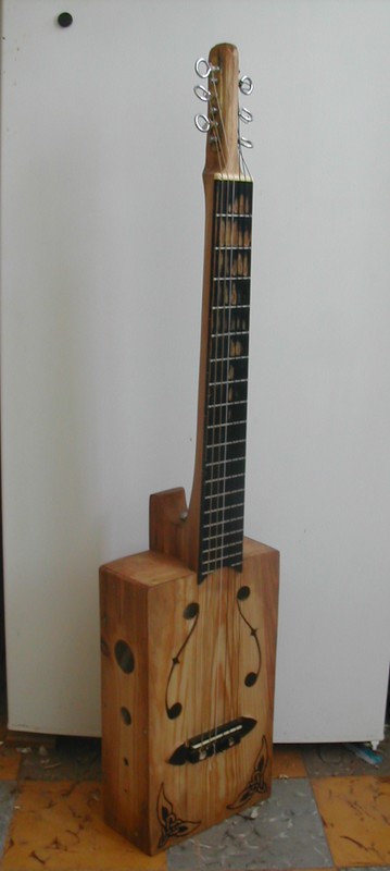

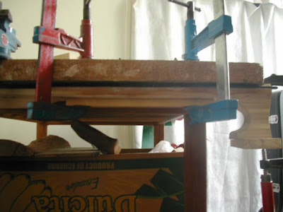

Le diapason fait 648mm. C'est celui de la touche que j'ai récupéré, c'est un contre-plaqué peint en noir (elle viens de la guitare de mon beauf' qui la change). Je n'ai rien touché, même pas démonter les frettes. Pour la coller bien à plat je les placé sous le plan de travail de l'établis (dessous car comme ça si la colle coulée ce serait sur le manche) :
La voici fini :

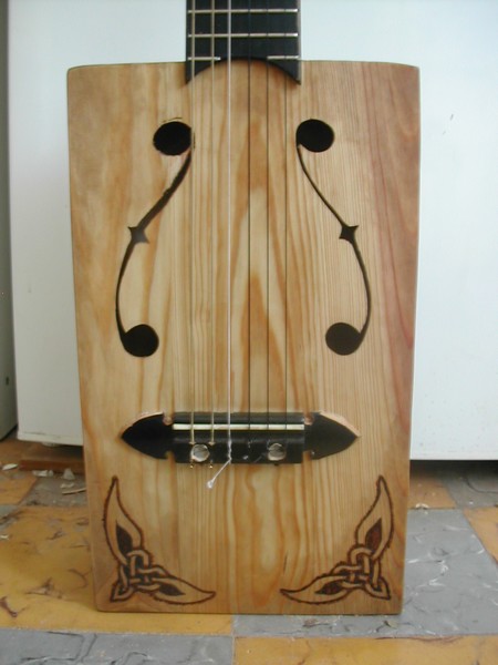

J'ai sali les coins avec du café fort (peut'être pas encore assez !?) ensuite huile d'olive et cire pour parquet.

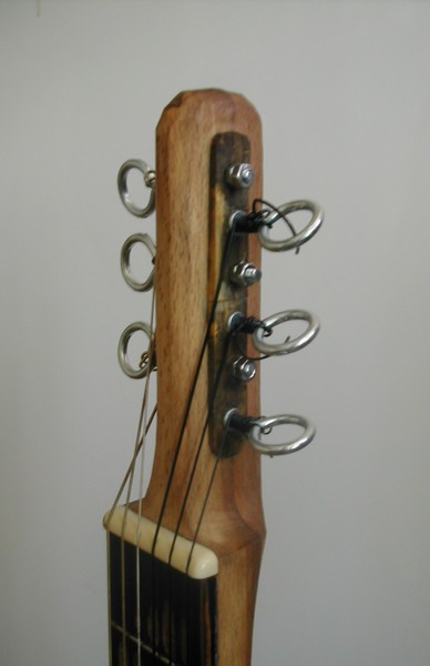

Pour la tête les cordes sont fixés aux anneaux, qui font aussi mannette. Le pas-de-vis fait que pour être auto-bloquant en serrant les cordes de droites et celle de gauche ne sont pas enroulés dans le même sens ..ou plutôt si, mais du coup les unes ressortent par dessus l'axe les autres par dessous enfin bref :
Verdict :
Le son est bon !
Pas de craquement aux serrages laissant présager d'une explosion futur de la table.
Le volume sonore est inférieur à une vrai guitare. Là on doit être un peu audessus du ukulélé, entre le uku et la guitare. Je ne sait pô si c'est le mieux que l'on puisse espérer de ce genre de caisse ou si mes barrages sont trop gros. Faudrait que j'en refasse une avec moins de barrages pour voir.
Ça fait une guitare avec un son correct mais sans trop déranger les voisins quoi !

La tête est intéressante , et si t'arrive a l'accorder c'est déjà une réussite .

J'ai fait gaffe à prendre des barres assez fine. Elles doivent faire 3mm de diamètres.
RomskiBoy
Messages : 1715
Re: CigarBox 6 cordes : mettre un barrage ou pas ?
Message par RomskiBoy »
Alors là, c'est le plus beau barrage que j'ai vu depuis longtemps ! :app: :lol:

J'adore les entrelacs décoratif que tu a fait sur la table Oktave , c'est au pyrograveur ?
c'est encore une fois un super look roots et productivité au top sincère bravo .
