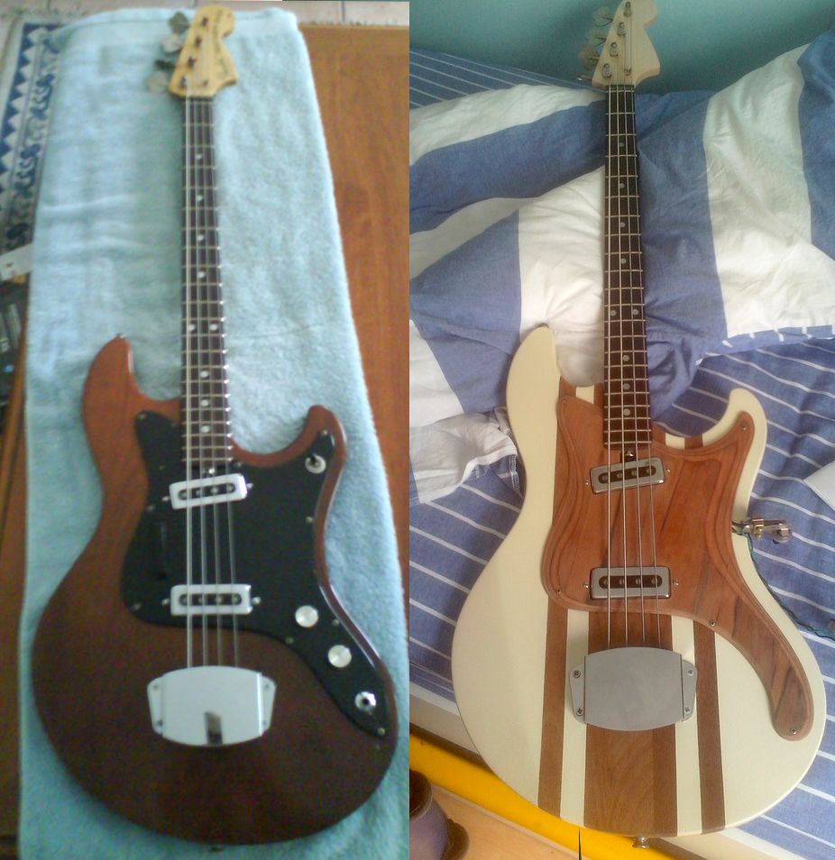

avant/après (à 7 ans d'intervalle)
Janvier-Fevrier 2016:

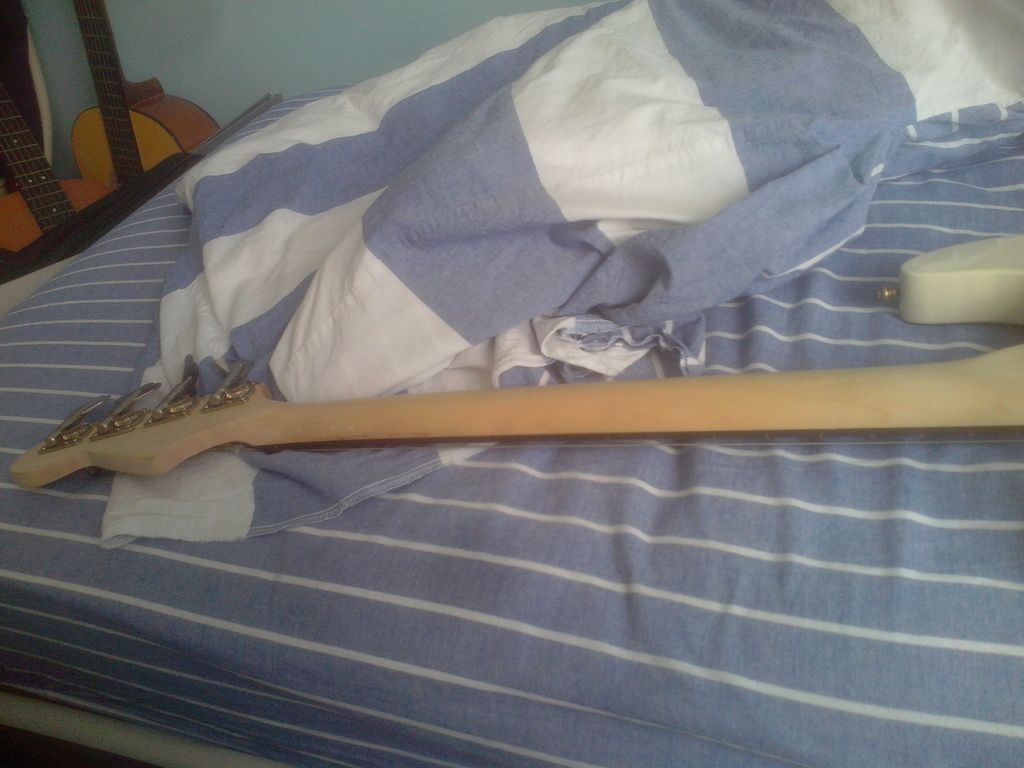

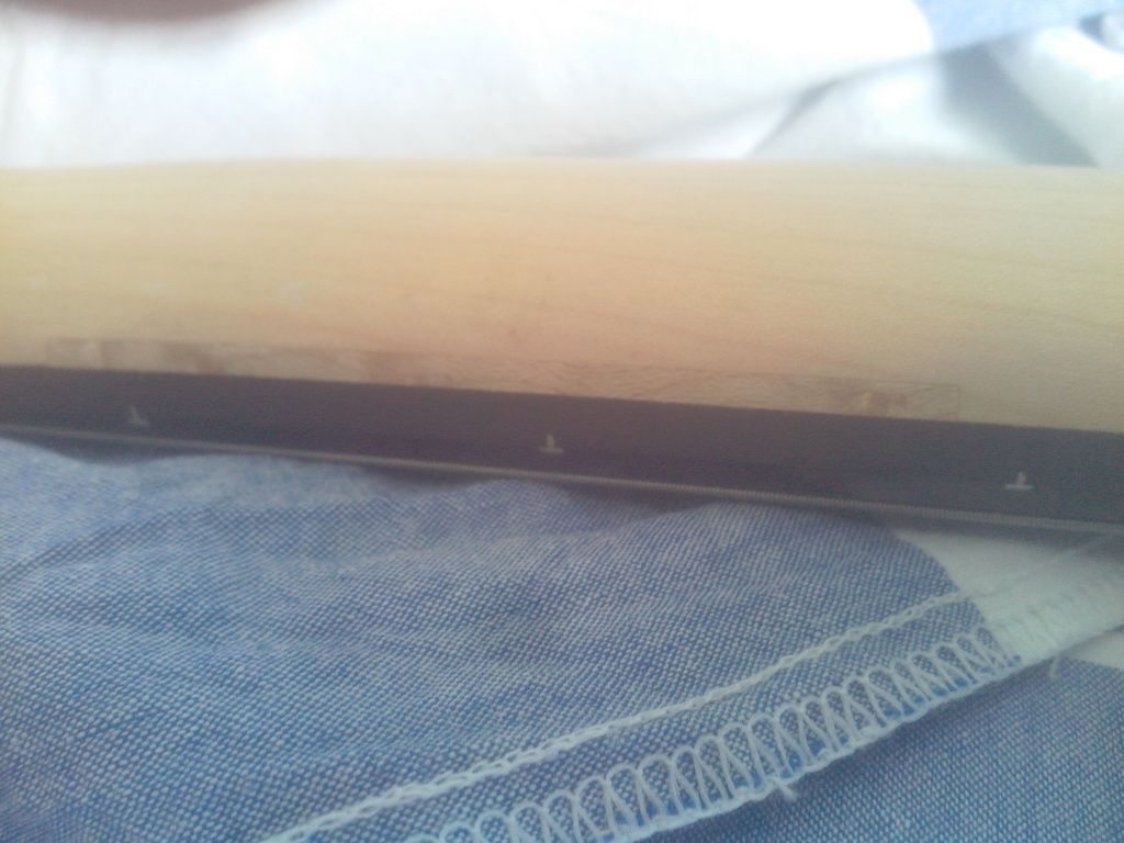

-Reprise du projet !! un pote m'a aidé à réparer et recoller le manche, avec une petite pièce d'érable "birdseye" qui s'inséra parfaitement dans la défonce prévue à cet effet. on a fini de poncer le corps, puis poncé intégralement le manche.
vous voyez le raccord ? plutôt discret non ?
Mars-Mai 2016:
on a bricolé une pickguard à partir de placages de bois exotique empilés tels des lasagnes. ça fait des jolies formes, c'est rigolo
on a fait une peinture du corps, et via des masquages on a laissé par endroits le bois apparent. l'acajou a posé quelques problèmes au moment de la peinture, car évidemment on a pas pensé à boucher les pores avant de peindre. Du coup, double ration de peinture d'apprêt (4-5 couches) puis trois couches de peinture.
Juin 2016:
On a ensuite monté et branché la basse. Le truss rod marche nickel, les micros aussi, mais par contre le sélecteur 3 positions est naze, les potentiomètres crachent lorsqu'on les manipule, tout le circuit émet un sifflement (c'est probablement dû au fait que le cable de masse n'est plus présent).

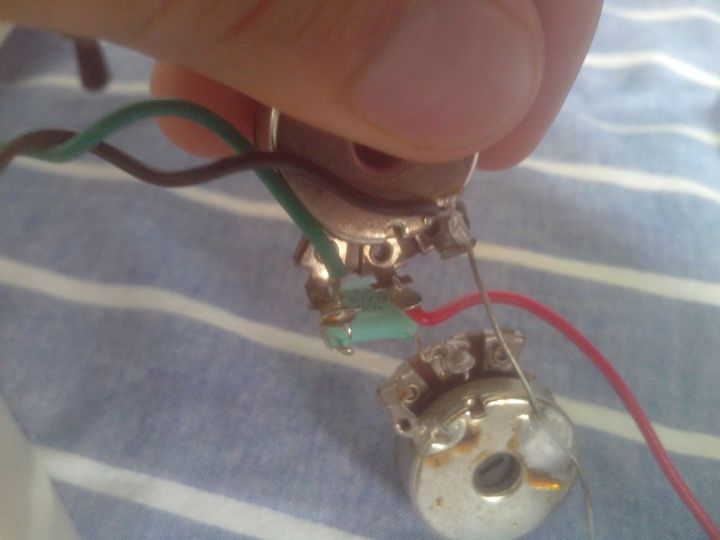

enfin, pour le montage des composants, j'ai deux potards d'environ 5-6mm d'axe, l'un (la tonalité, visiblement) a l'inscription 100kΩ/A ERT G4 , donc pas de soucis, c'est un potard linéaire basique (je viens de checker à l'ohm-mètre) et donc facile à remplacer, par contre le deuxième (le volume, apparemment) a comme inscription 220kΩ/C ERT G4, j'en déduis donc d'après la lettre C qu'il est anti-logarithmique, mais ça me semble bizarre.
Au pire je mets deux linéaires et osef, non ?
pareil, quitte à changer les composants je voudrais un condensateur. Sur celui ci il est inscrit "106 0,1/10 250V~. Des condensateurs yen a tellement de types différents, je sais pas quoi prendre, ni à quoi correspondent ces valeurs
Mars-Mai 2016:
Juin 2016:

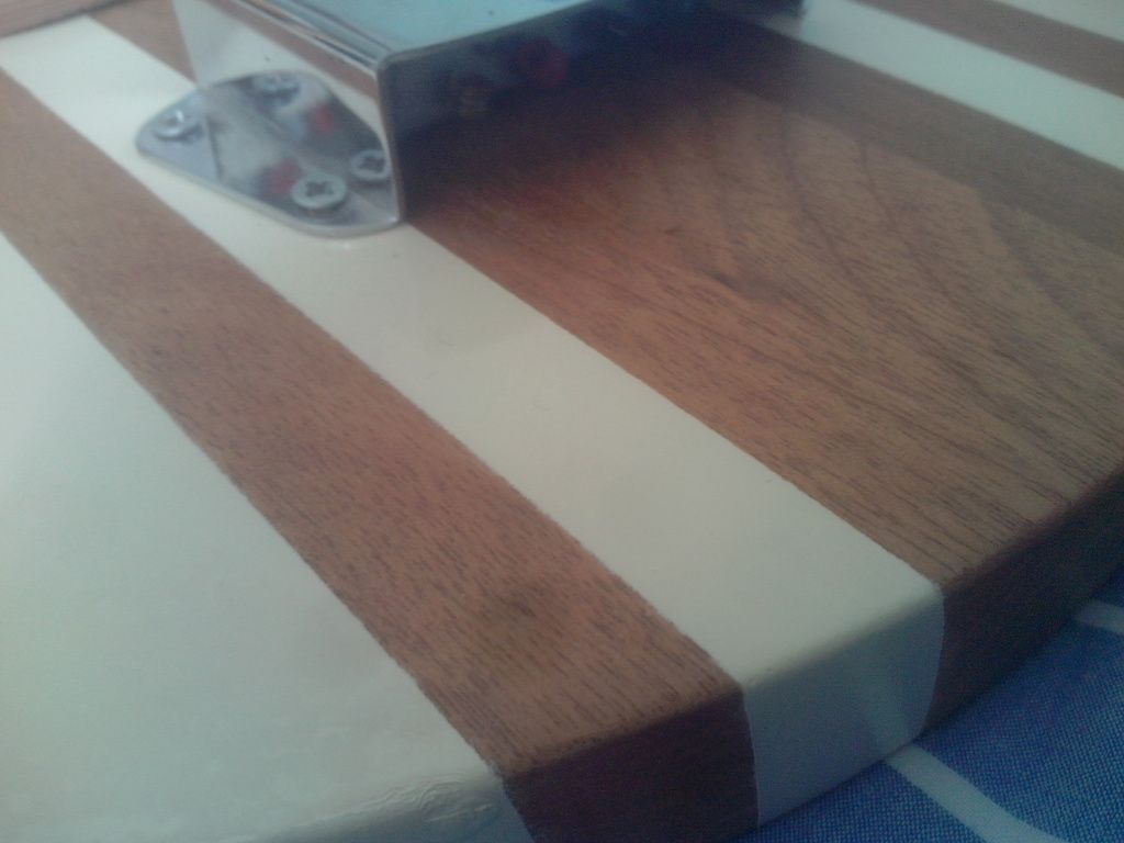

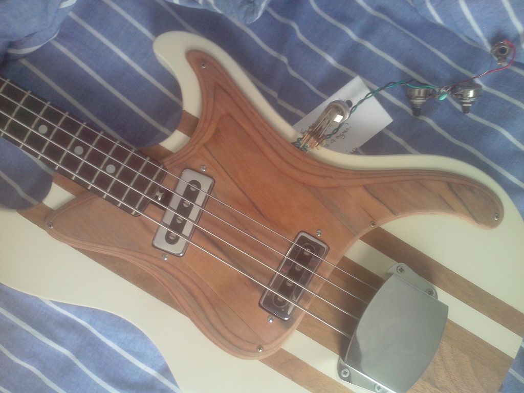

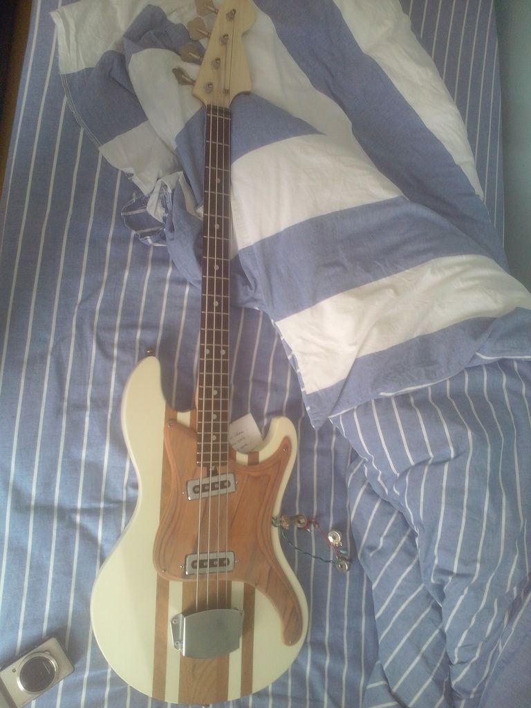

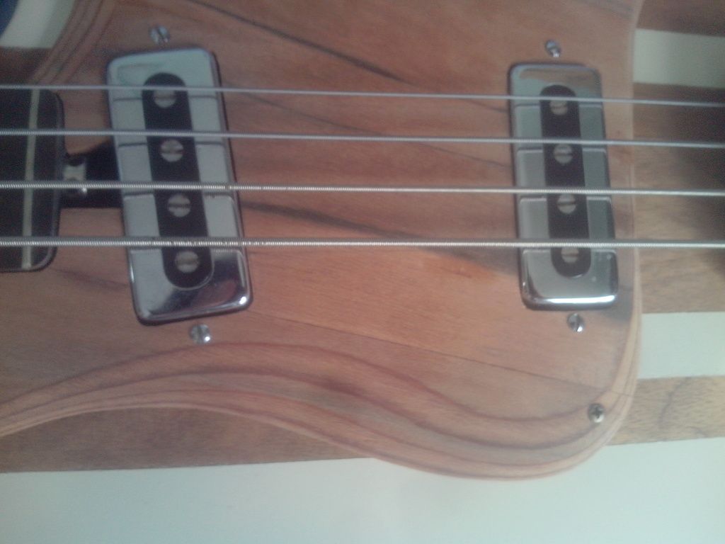

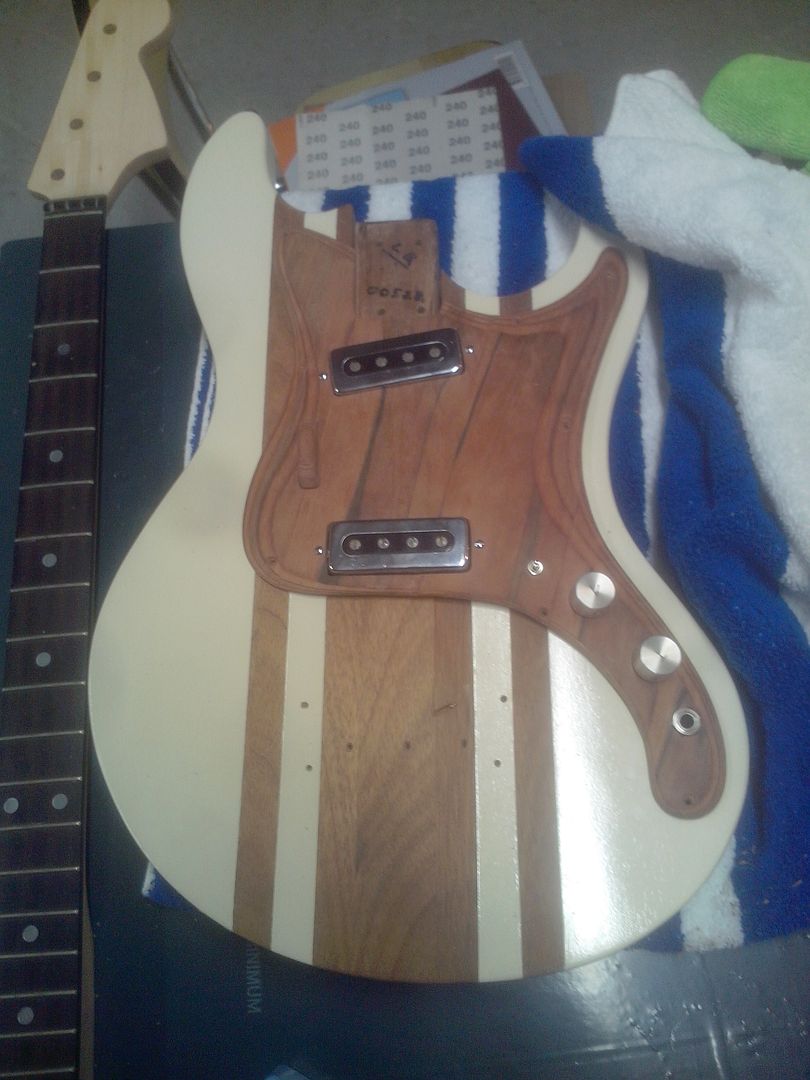

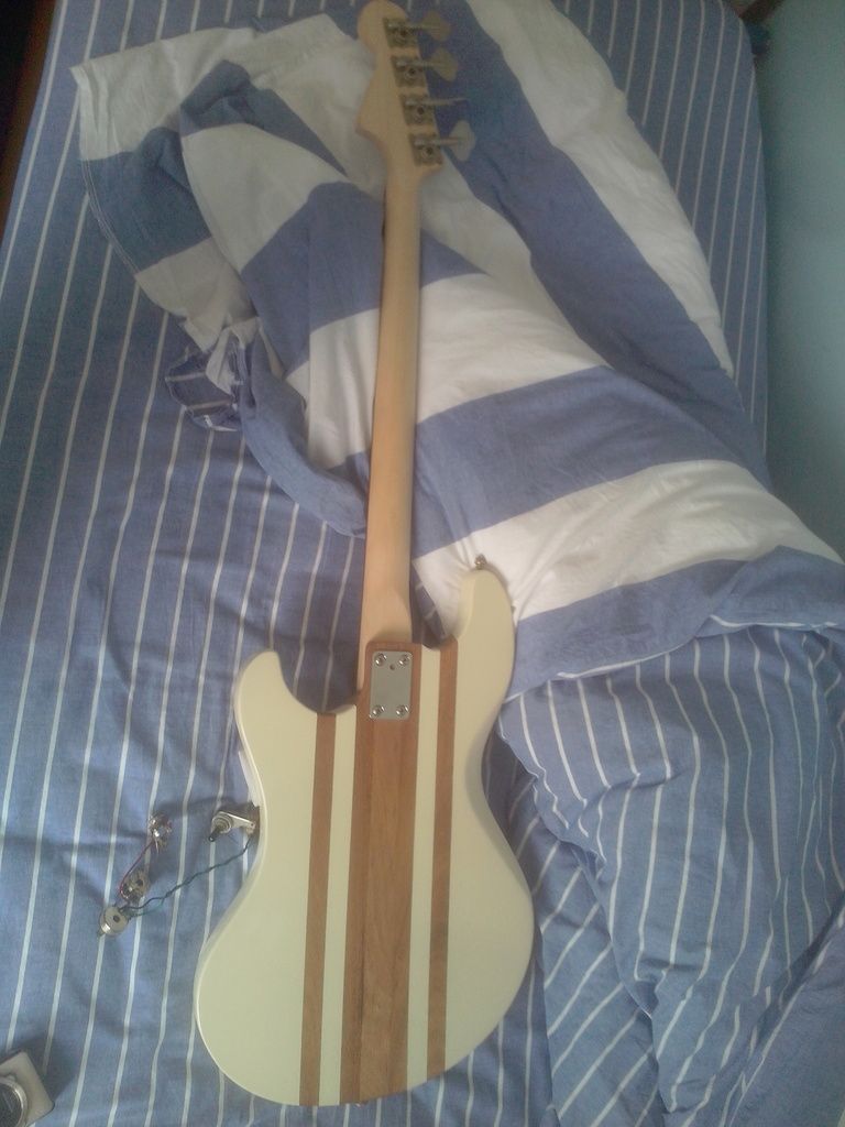

Quelques news;
-j'ai fait mon logo, il est gratuit il est très beau il est fait maison à la plume, il va ressembler à ça;
(bon, en vrai faut imaginer qu'il sera nettement moins gros... et que le petit dessin de saucisse n'apparaitra pas, ça me plait pas suffisemment)

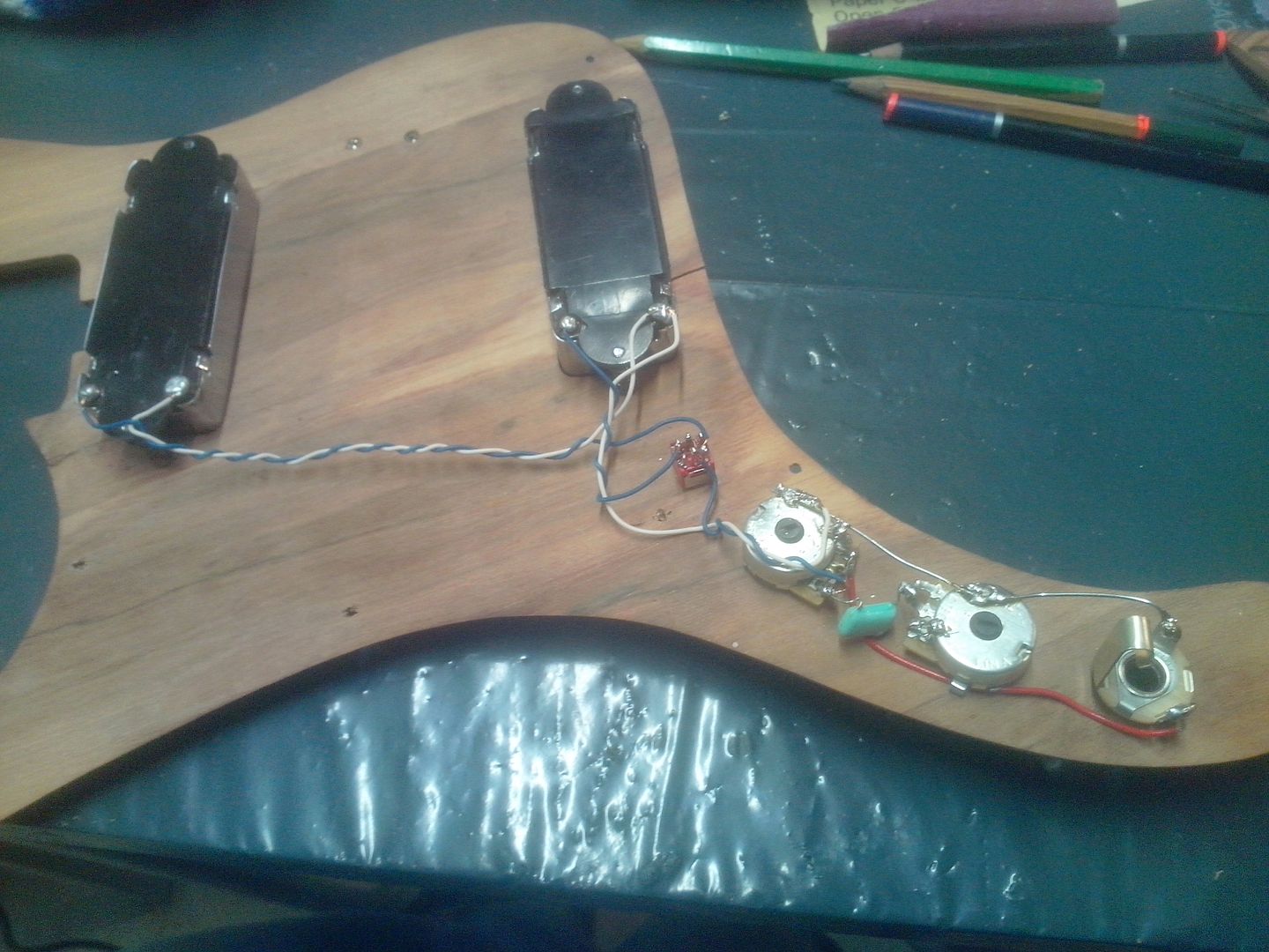

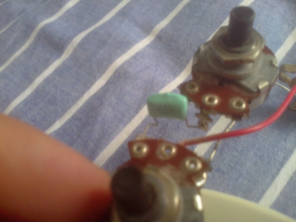

-ça y est c'est fait, j'ai remplacé le switch, les deux potentiomètres et l'entrée jack ! le potard et le switch étaient complètement morts, a présent ça marche nettement mieux
Cependant il y a un bourdonnement en fond sonore qui persiste encore un peu, je suppose qu'une fois la masse cordes installée et la défonce isolée ça sera atténué d'avantage. a noter que le switch prend nettement moins de place, c'est à la base un switch pour circuit imprimé. l'avenir me dira si c'était ou non un choix judicieux.
je pars d'un patron en carton sur lequel j'ai tracé le contour de la défonce au dos, histoire de voir si tout entre bien
le nouveau circuit tout frais soudé, fonctionnel ! (testé devant les cordes de ma PB)

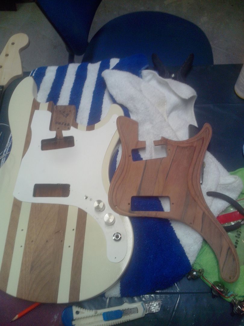

et voila à quoi ça ressemblera une fois fini

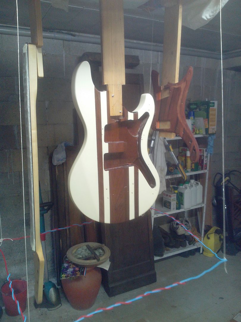

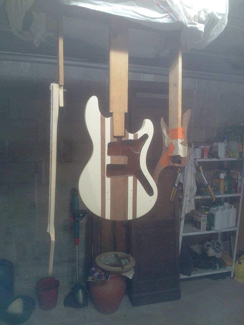

-Permière couche de vernis appliquée cet après midi, selon la fameuse méthode de croisés (appliquage du vernis dans le sens des fibres, puis, pinceau à vide, une passe perpendiculaire suivi d'une dernière passe dans sens de la fibre), dans ma "cabine" de fortune(un cadre suspendu et des draps rabattables. j'espères que ça fera l'affaire)
le cadre et les trois pèces, avant le vernis
...et après !. Par sécurité j'ai changé le pickguard de place, histoire d'éviter les dégats en cas de contacts avec le drap.
décidément, le bois est plus joli comme ça.
j'attaque la deuxième couche demain mini je penses, voire juste avant de me coucher, selon mon degré de flemme
