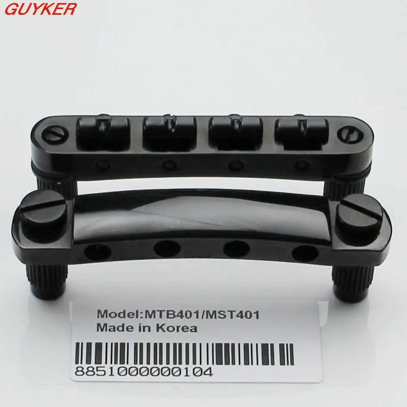

Attention , sur ton chevalet cordier (qui est un modèle pour basse) tu as un espacement des cordes de 19mm , sur un uke c'est dans les 14mm
Et sur ton micro tu as 12mm entre les plots .

Oui j’ai dû commande un autre pont :? ,
Et comme tu dis mes micro ont 12 mm d'espacements, et comme si ce n'était pas assez complique le pont que jai reçu a un espacement de 10 mm
Je vais donc récupérer les elements du pont et je vais refaire le pliage et faire les bon espacements qu’il me faut
Voila donc ma premiere erreur heureusement que c’est une commande que de quelques euro

tu peut réduire l’écart au niveau des plots du micro en le mettant en biais

Oui faut que je test, mais la encore je suis pas sur car c’est des micro doubles (la aussi je me suis peut être un peu trop précipité j’aurai peut être du prendre des simples). Je testerai des que je peux, et si c’est bon je pourrai enfin passer a l'étape défonçage, j’attends ma nouvelle plaque pour le pont avec les perçages au bon endroit

Tu l’as fait faire la plaque du chevalet (la traduction de bridge, c’est plutôt « chevalet » que « pont ») ?

Oui j’ai une connaissance qui a accès a une plieuse, j’attends juste de voir la precision des trous, et au cas ou il ne sont pas comme il faut il va me fournir une plaque plier supplémentaire sans trou que je ferai moi meme
