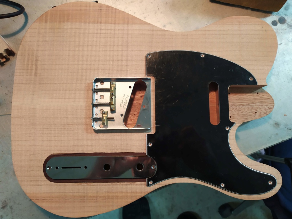

Option 2 avec scotch cuivre en contact avec la cavité

ton cache chromé n'est-il pas plus grand que le marquage?
Pour un cache en bois, ça ne pose pas de problème. Il faudra juste faire une liaison (un fil) électrique entre les 3 pièces.

Et non, ça dépasse un peu du cache. Mais même si cela avait été complètement caché, je ne l'aurais pas laissé comme ça...savoir qu'en dessous c'est pas joli, ça m'aurait stressé

Sur la mienne, j'ai fais un chanfrein pour encastrer la plaque. Peut-être une option pour la tienne?

C'est comme ça que je le voyais oui :wink:

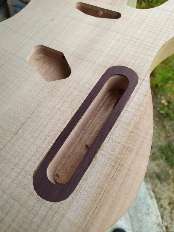

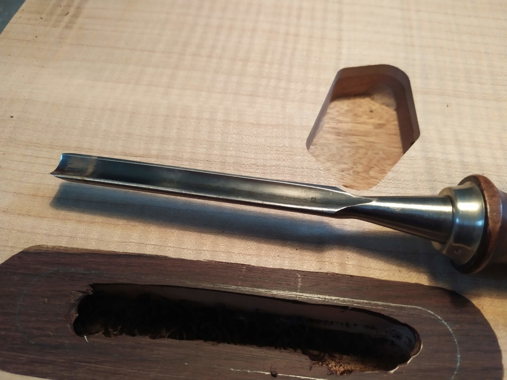

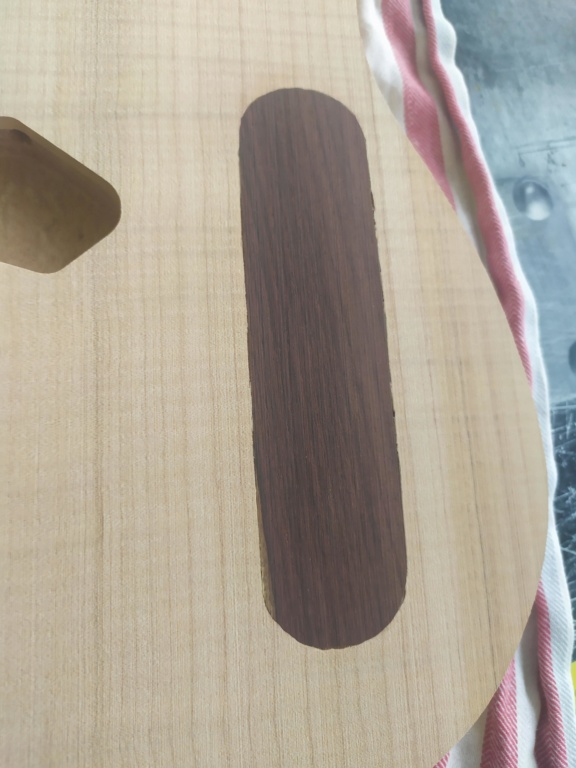

Aux dernières nouvelles, j'avais fait un cagade en descendant trop la defonceuse, et du coup, bam :
Donc, il m'a fallu faire un chanfrein pour insérer un pièce de palissandre.
Vu que j'ai eu quelques souci avec la défonceuse, je n'ai pas eu envie de faire un gabarit, et de faire une nouvelle défonce pour insérer la pièce.
Ca m'a permis de travailler avec le ciseau et la gouge. Je ne suis qu'un amateur, donc le résultat n'est biensur pas pro, mais j'ai pris du plaisir à le faire, et c'est bien là le plus important je trouve :

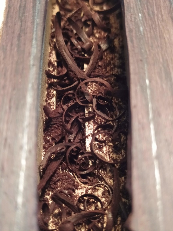

Une fois collé, j'ai fait quelques trous à la perceuse pour enlever le plus gros, mais là aussi, j'ai tenu à travailler à la gouge au plus près, puis poncage :
Ca fait de jolis petits copeaux
Au final, ça donnera ça.
Ce n'est pas ce que j'avais en tête au début, mais bon
A bientôt pour la suite

C'est pô pire !
Il te restait pas une chute de ta table pour faire ça ?

Et non, j'avais plus
- Messages : 5773
Re: Se remettre dans le bain avec une telecaster
C'est bien, la palissandre tranche bien. Une chute de table n'aurait pas été bien, on aurait vu que c'était un flipot.

Oui +1 , j'ai souvent lu sur le forum que pour moins voir une erreur il faut la montrer!

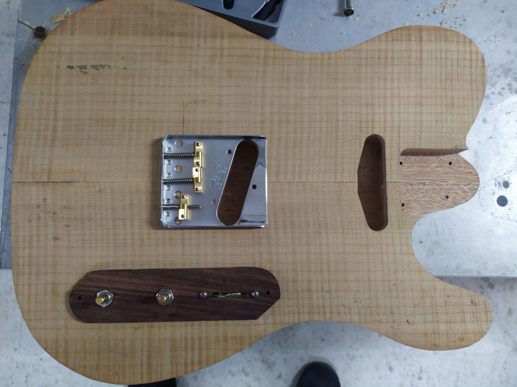

Aujourd'hui, j'ai terminé la défonce de la cavité electronique.
Avec la bonne fraise, et un peu plus d'attention, j'obtiens ça, c'est pas trop mal
Et l'elec passe nickel ! :linux:
Demain, je bosse
mais vendredi je m'occupe de mettre le manche à la bonne épaisseur, et de défoncer la tête pour pouvoir mettre les mécaniques afin de pouvoir faire l'alignement du manche sur le corps, et les repères de perçage sur le manche. Va pas falloir se trouer :sif:

C'est un choix de mettre le sélecteur en arrière?
- tekalekatan
- Messages : 513
- Enregistré le : mar. 22 déc. 2009 19:22
- Localisation : Pays toulousain
Euh...non , pas du tout, je l'ai positionné comme ça pour voir si j'étais bon en profondeur, mais je l'installerai de façon classique
Aussi je ne sais pas si je mets un filet, ou si je passe un coup de quart de rond sur la table

En jouants ma Télé tout-à-l'heure, je me suis posé la question. Pour moi le sélecteur en haut (côté manche donc) n'est pas pratique du tout, et je crois que sur ma prochaine (et oui la Télé a l'avantage d'être luthable vite-fait quand on a besoin d'une configuration, et c'est un modèle d'équilibre !) j'inverserai.gema1831 a écrit :Chouette, ça se présente bien.
D'ailleurs il y a un modèle Fender qui était montée ainsi (je ne sais plus laquelle), même si c'est assez classique sur les CS.

Hello, et bien je trouve que ta "cagade" ajoute une touche très esthétique à ton projet
C'est peut être le pickgarde qu'il faudra trouver d'un autre couleur, peut être couleur creme, pour faire un bel équilibre entre le corp clair et ton insert foncé.
- reynald917
- Messages : 1054
Oui je me faisais la même réflexion, le top ce serait de faire un pickgard en palissandre pour éviter d'avoir trop de teinte et de matière différentes sur la table. :siffle:
En général je trouve les pickgards en plastique à gerber :malade: et malheureusement c'est souvent le cas des guitares du commerce, alors lorsqu'on fait sois même sa guitare on peu faire ce qu'on veut

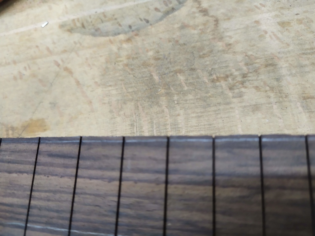

Je me suis amusé rapidement à tester la rape shinko sur le dos du corps où je souhaite chanfreiner, et en effet, elle fonctionne plutôt bien ! J'aime bien utiliser les rapes

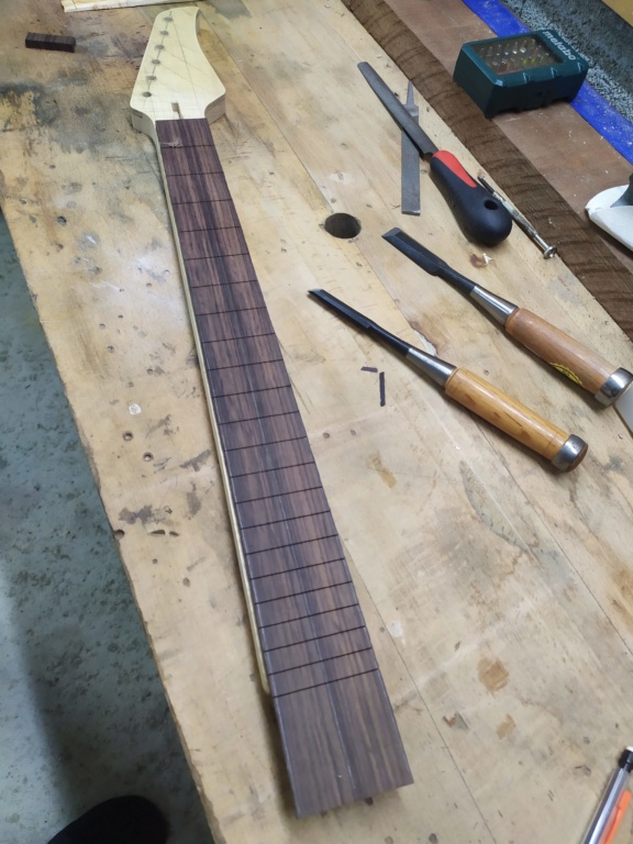

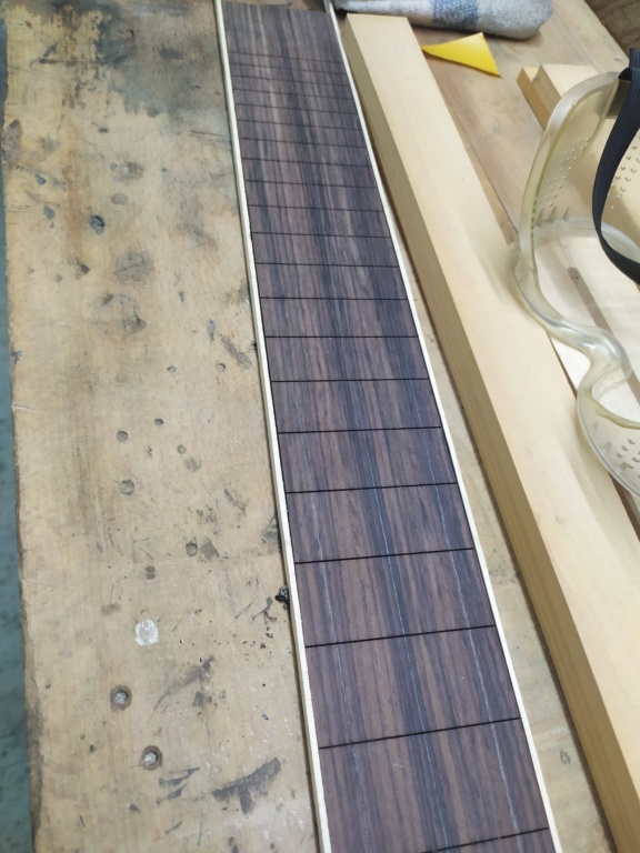

J'ai juste approché la touche à la scie à ruban.

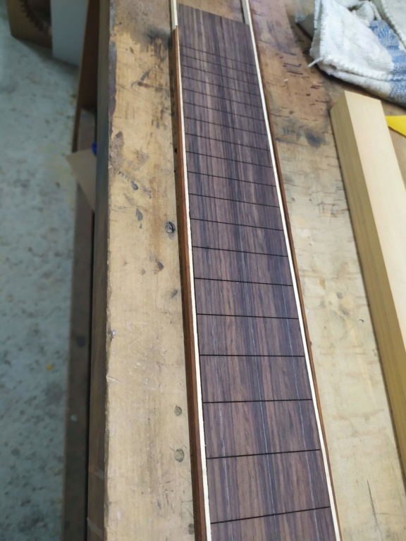

Je compte installer un filet de touche. Mais là aussi, j'hésite entre un simple filet érable :
Ou bien avec un placage érable (de 0.5mm, la photo ci-dessous, c'est un filet de 2 mm juste pour voir ce que ça donne) et un filet cocobolo :
Et donc pour ce filet, j'ai réduit la largeur de la touche, mais je ne suis pas encore aux bonnes dimensions et surtout ce n'est pas rectiligne avec la scie à ruban.
