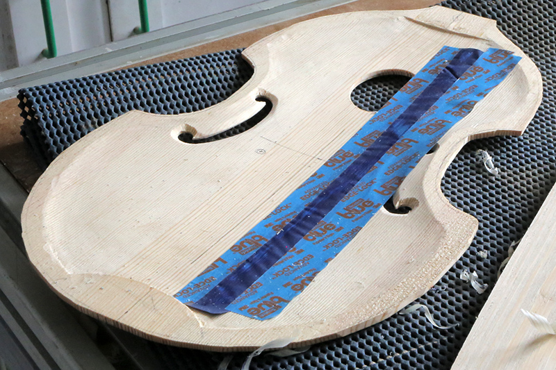

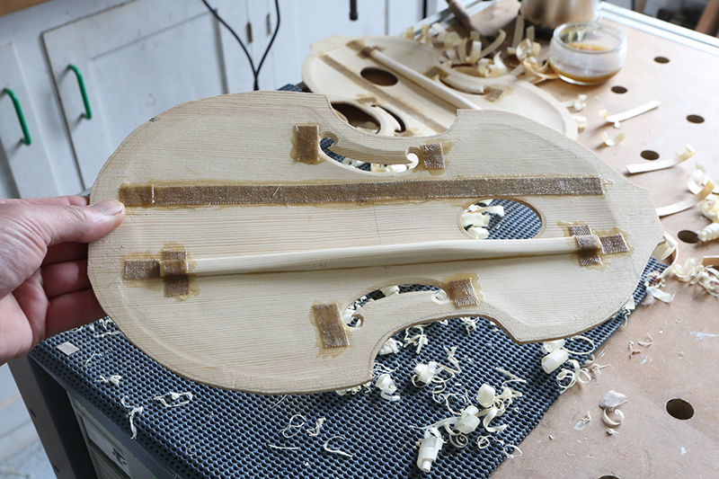

La barre de basse, comme son nom l'indique, est située coté cordes graves. Elle passe sous le pied de chevalet et est tirée d'une chute d'épicéa parfaitement de fil.

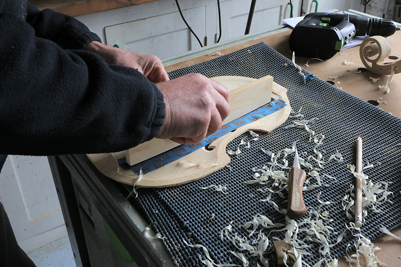

Après avoir tracé son emplacement et ébauché sa forme au plus juste par apport à la table, je pose une bande de papier carbone à son futur emplacement.
Reste à l’appuyer sur le papier pour marquer les zones à enlever.

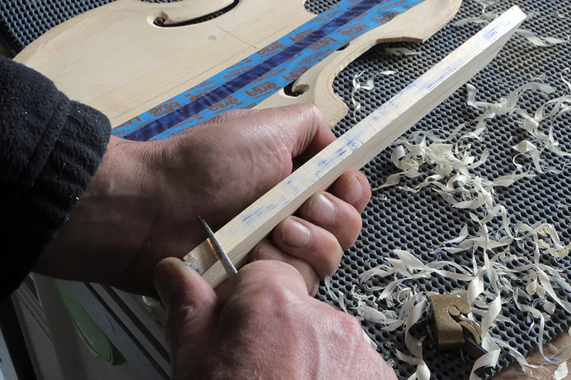

Les traces bleues sont ensuite enlevées jusqu'à ce que toute la surface soit complètement marquée par le papier.
Les premiers enlèvements de bois sont fait au rabot noisette, puis j'affine en raclant avec un canif.

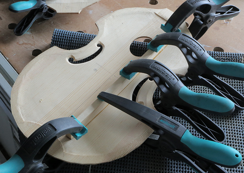

Reste plus qu'à les coller. Le fait que la colle bave de manière uniforme des deux cotés, montre qu'elle plaque parfaitement, ce qui est primordial!
Contrairement aux violons, les barres de basse des violes ne mettent pas la table en contrainte, c'est à dire qu'elles doivent plaquer sur toute leur surface avant collage, là, ou pour un violon, on laissera un espace entre chaque extrémité et la table pour créer cette contrainte.
Comme pour le pont, le fil doit être vertical.

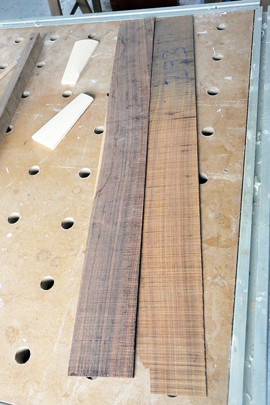

Je possède cette planche d’amarante qui pourrait bien devenir les plaquages de la touche et du cordier, mais j'hésite! La couleur est certes très originale, mais je sais pas si j'aime...
A suivre...

Je ne t'aiderai pas sur le choix des couleurs, j'ai un soucis avec ça :lol:
Messages : 15866
Re: Dessus de viole
En plus je pense que l'amarante comme le padouk fonce énormément avec les UV et prennent une teinte "maronnasse" pas très jolie...
Messages : 5765
Re: Dessus de viole
Un vernis anti UV peut résoudre ce problème?
Messages : 17561
Re: Dessus de viole
fidler a écrit :En plus je pense que l'amarante comme le padouk fonce énormément avec les UV et prennent une teinte "maronnasse" pas très jolie...
C'est le contraire pour l'amarante, fraichement débité c'est marron-gris et ça prend sa couleur violette en s'oxydant et avec l’exposition aux UV. Bon, la couleur finit quand même par passer au fil du temps mais ça laisse un bon bout de temps avec cette couleur caractéristique. C'est un des rares bois à faire ça d'ailleurs.
Outre la question de la couleur pour cette touche, qui est un choix personnel, perso c'est le fait que l'amarante soit chiant à travailler qui me dissuaderai de l'utiliser pour ça :D

Après durcissement de la colle, je mets les barres de basses en formes.
Puis je colle les bandes de tissu de renforts.

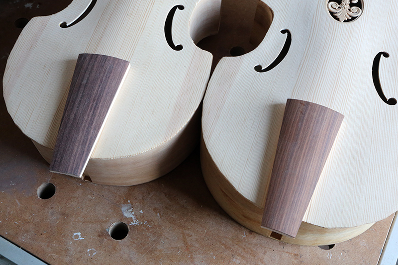

Les cordiers sont en épicéa plaqué.
Coté dos, ils sont galbés au rabot avant d'être poncés.
Coté intérieur c'est toujours le même schéma... Gouge => rabot (semelle bombée) => racloir => papier de verre...
Bon, pas d'amarante pour cette fois! J'ai ces lames de palissandre que je vais utiliser.
Après passage à la calibreuse pour les ramener à 1mm.
Je ne sais pas à quelles essences ils appartiennent exactement, ni s'il s'agit réellement de palissandre!

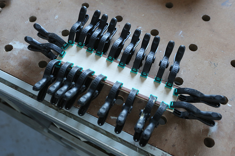

Reste à les coller sur les cordiers...

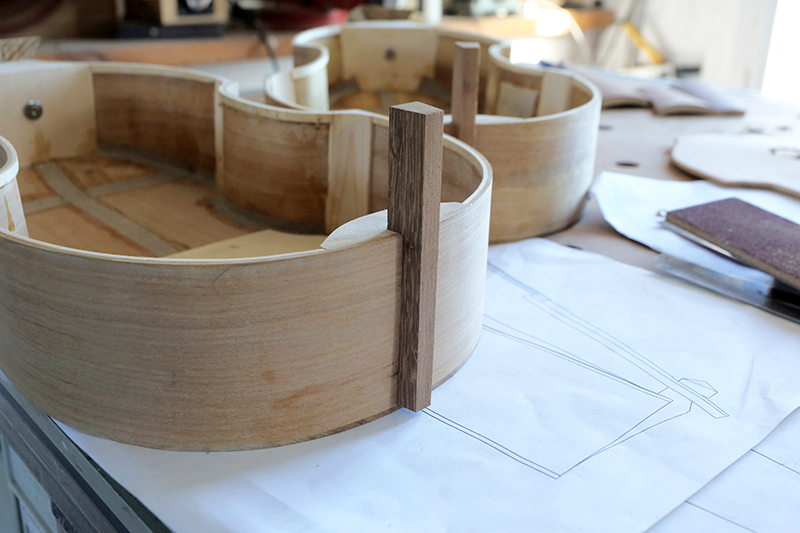

Comme les cordiers, les touches sont en épicéa, mais avec des renforts en bois dur (moabi) sur les cotés pour résister à la pression des frettes.
Avant de mettre les touches à l'épaisseur, je vérifie que la géométrie de l'instrument est correct... Sans surprise, elle l'est! :D

Pierre, de Metabricoleur, a identifier les placages comme étant du bois de violette pour l'un, et peut-être du palissandre Santos pour l'autre...
Qu'en pense les spécialistes!

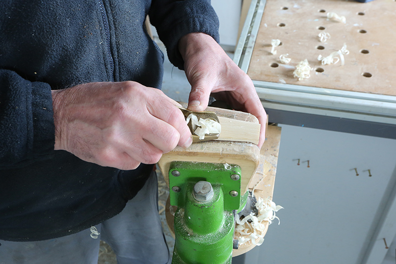

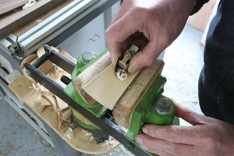

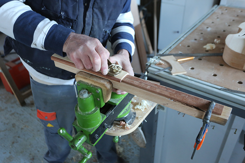

Les touches sont mises en forme au rabot, et vu leurs petites tailles, ça va vite!

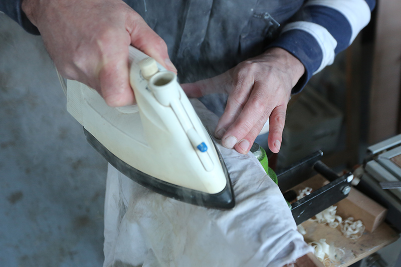

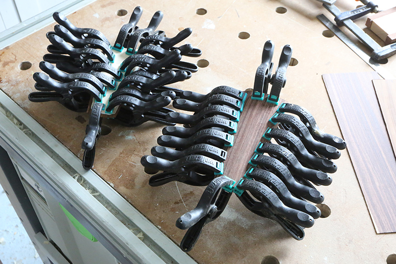

Le placage est assez épais, et casserait si j'essayais de le mettre en contrainte.
La solution du fer à repasser et patte mouille est très efficace pour le mettre en forme!
Deux "pchittt!" et c'est fait!
Reste plus qu'à le coller...
Les minis cordiers! il ne reste plus qu'à les percer.

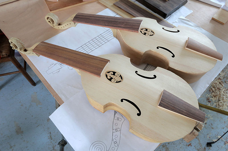

Petit contrôle du rayon de la touche qui doit faire 80mm après plaquage.
Le dessous est creusé en totalité sur la partie saillante, et seulement au centre sur la partie en contact avec le manche.

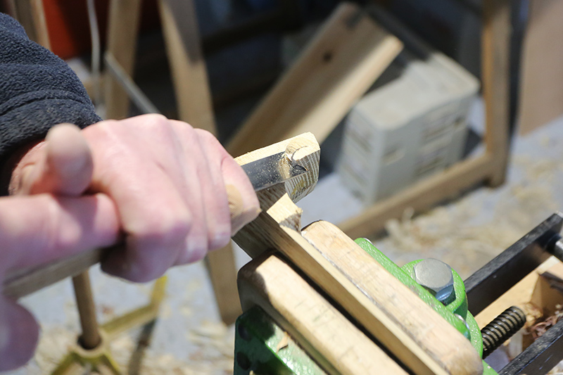

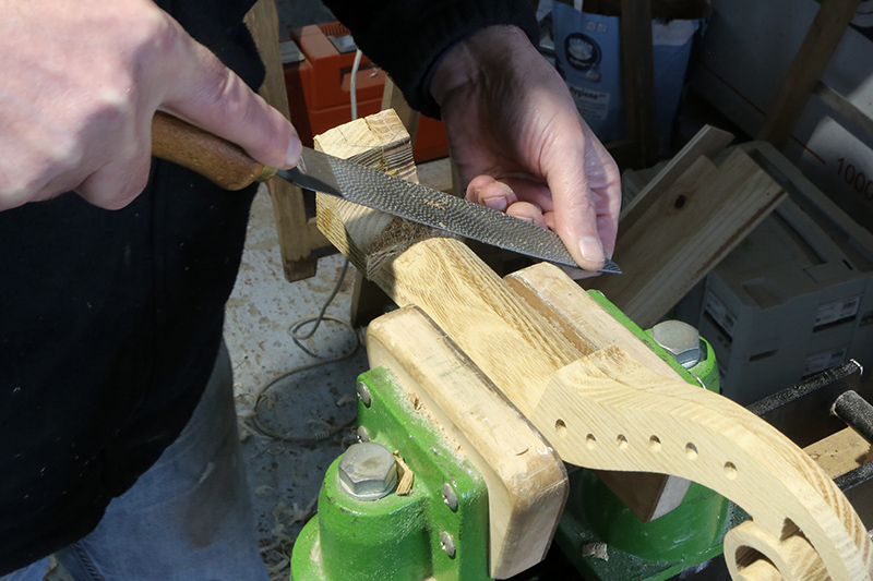

Après avoir tracé les contours de la caisse sur le manche, le talon est mis en forme, à la gouge, râpe, etc...
Et les minis violes prennent de l'allure!
A suivre...

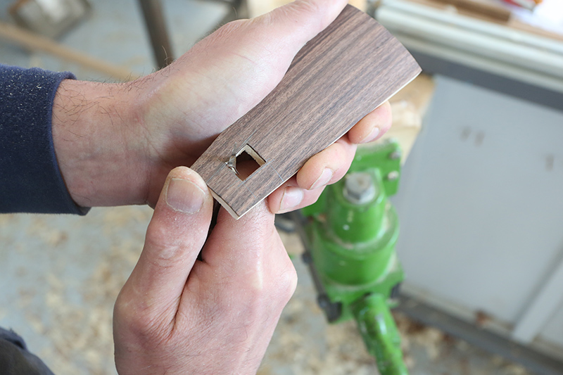

diomedea
Messages : 1340
Re: Dessus de viole
Message par diomedea »
Quelques petites avancés...

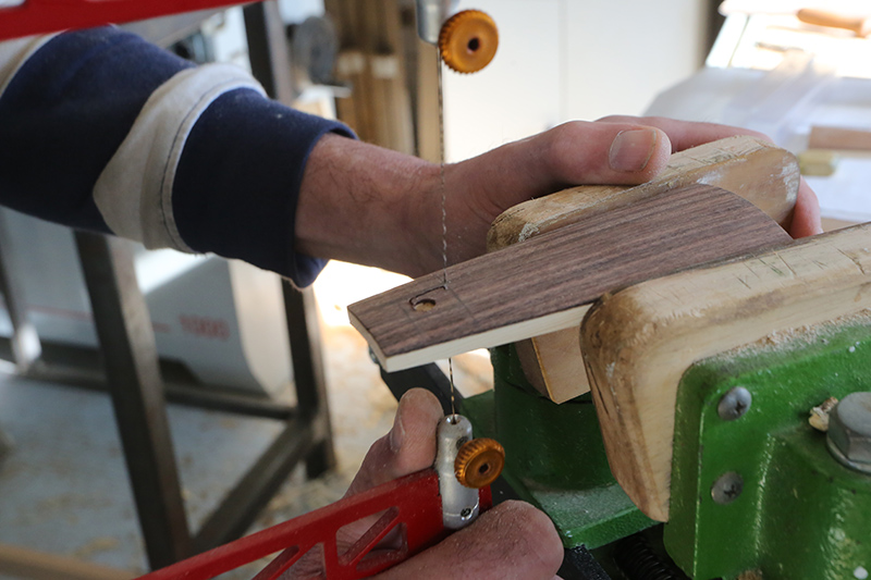

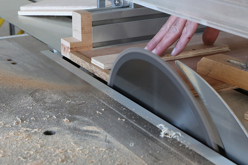

La forme trapézoïdale de l'ancre du cordier est obtenue en inclinant la lame de la scie à format.
Je m’arrange pour que ça rentre serré, comme ça je n'ai pas à les coller.

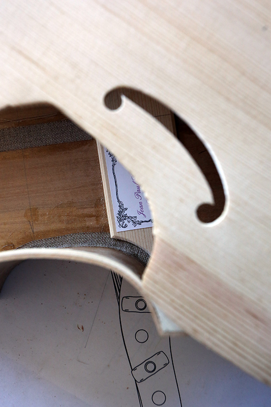

Avant de coller la table, je n’oublie pas la petite étiquette!

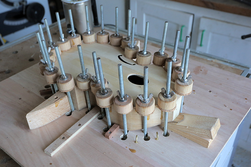

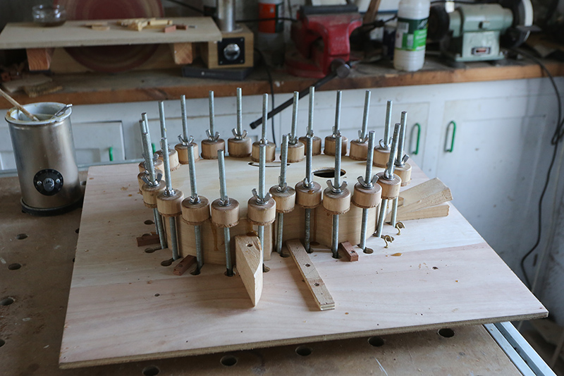

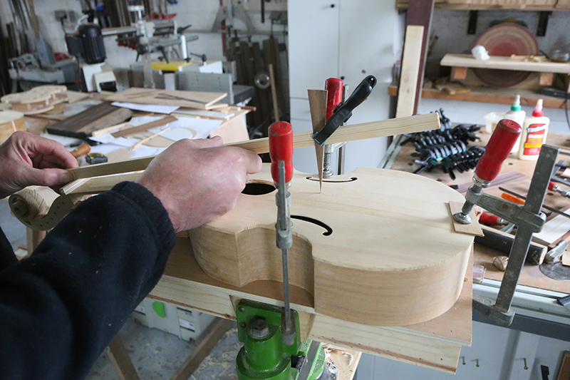

Et c'est le collage! toujours à la colle animale.
Les caisses ont toujours tendance à un peu se déformer, d’où la présence de cales pour la redresser le temps du collage.

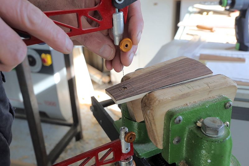

pendant que la colle durcie, je reviens sur les cordiers pour percer les passages des ancres
J'utilise une lame torsadée.
Et je termine au canif.
A suivre...

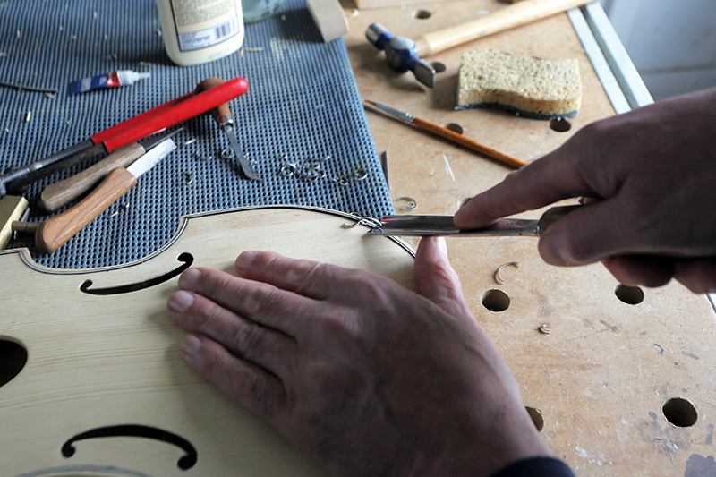

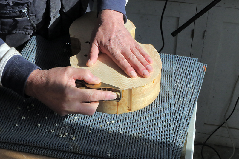

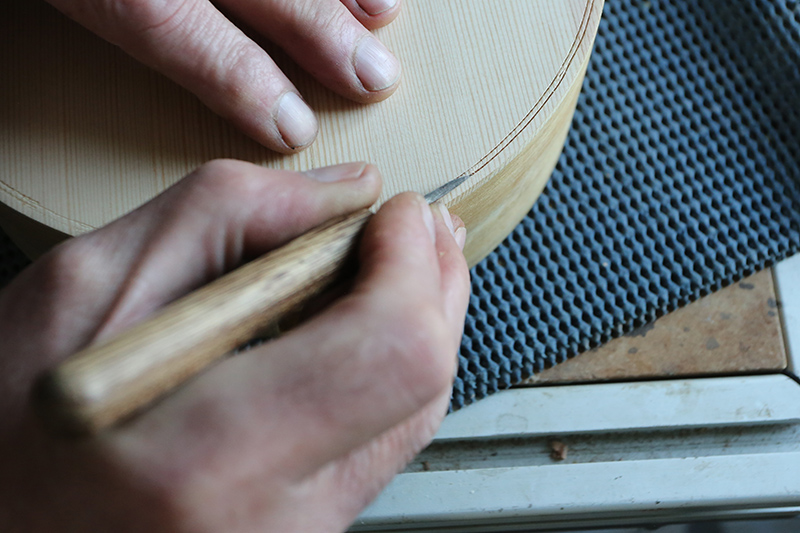

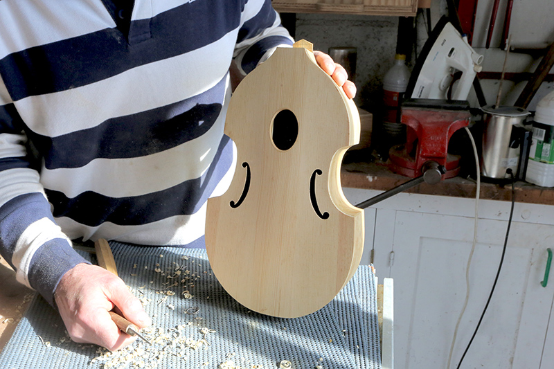

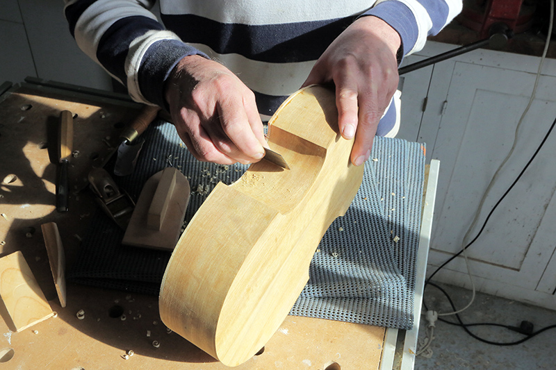

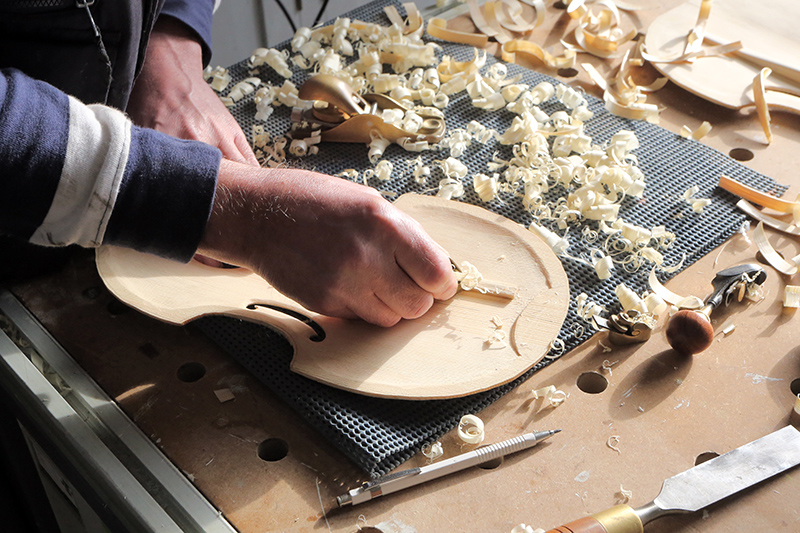

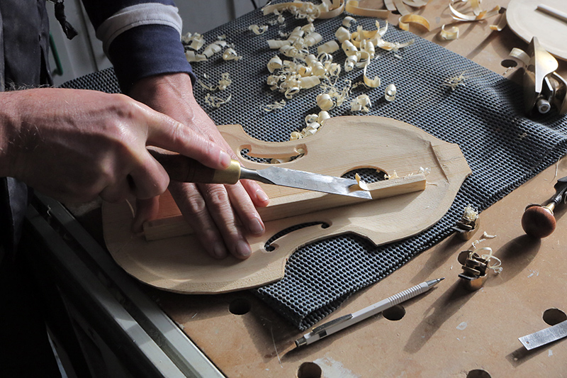

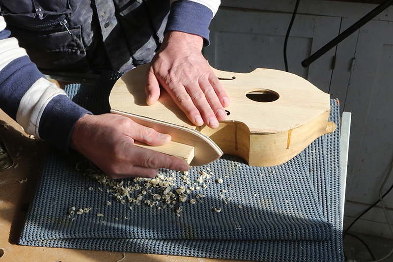

Pour affleurer la table sur les éclisses, j'utilise encore les même outils! Pour les formes sortantes je commence par le rabot, puis le racloir et la cale à poncer.

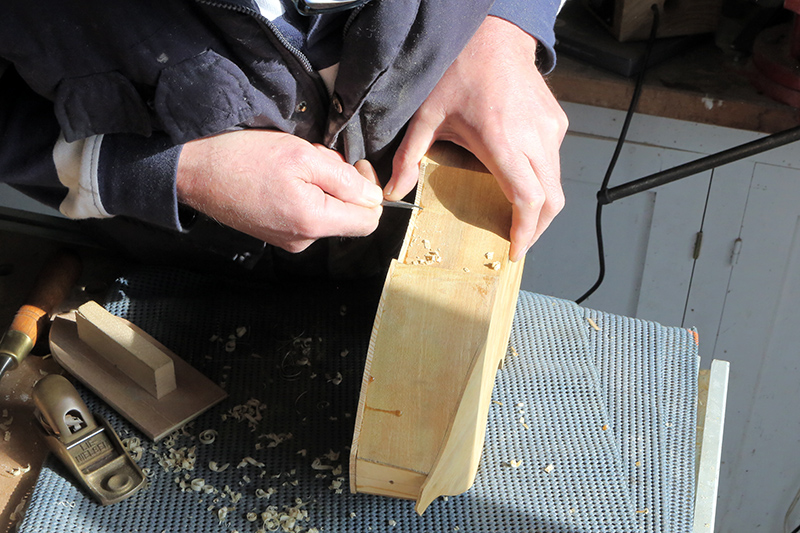

Les formes rentrantes sont plus délicates à traiter, personnellement j'utilise un canif très fin, plus facile pour couper en courbe.
Le racloir...
Et la cale à poncer.
Voila, je vais pouvoir passer au filetage...
A suivre...

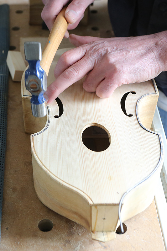

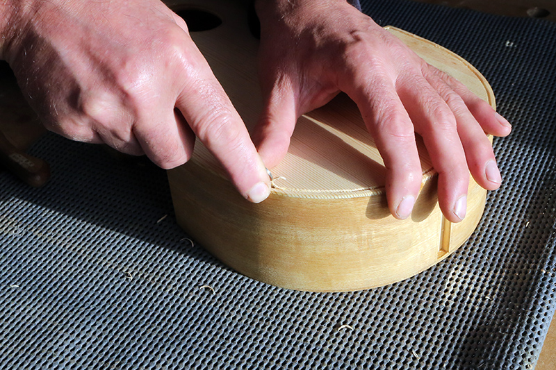

Dernière étape dans la fabrication des caisses: Les filets.
Le pin s'avère plus délicat que l'épicéa à fileter, en effet la différence de dureté entre le bois de printemps et d'été est encore plus marqué, le premier est vraiment mou, alors que le second est très dur.
Je commence donc par trusquiné avec mon outil spécialisé.
Puis je marque au canif sur environ 1,5 mm de profondeur les bords des rainures.
Reste à enlever le bois avec le ciseau prévu à cet effet.
J'utilise de la Titebond, plus simple que la colle animale pour ça.
Les filets doivent rentrer légèrement en force au marteau.
Une fois sec, j’arase à la gouge avant de terminer à la cale à poncer.
Et enfin c'est le collage des manches!
Pour ça je mets mes caisses bien verticales, et je positionne les manches après les avoir encollés (colle animale) sans pressage.
