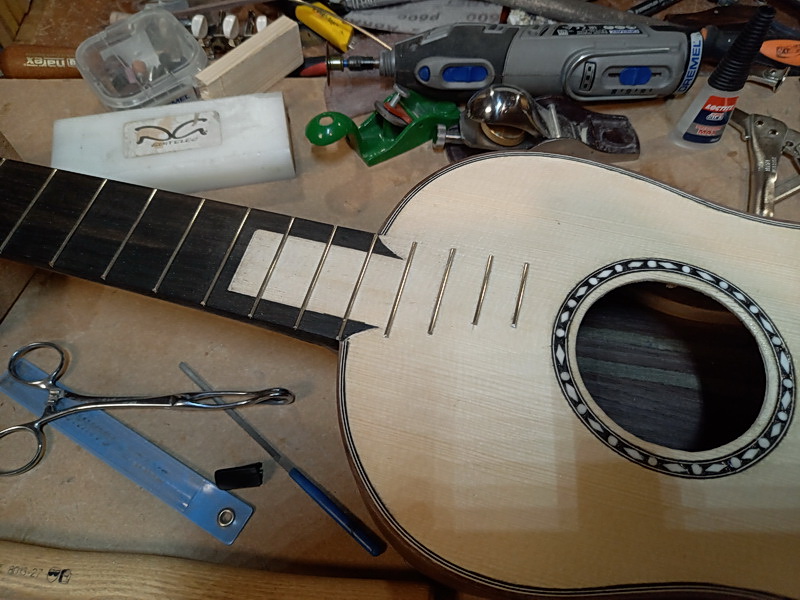

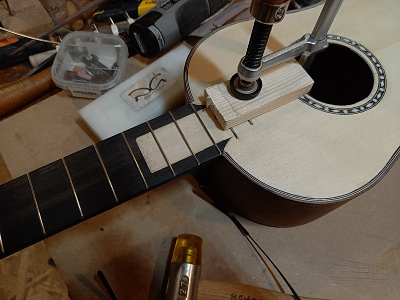

Incrustation des frettes dans la table. C'est un mélange de collage et de mise en place en force. J'ai fait les saignées avec une scie jap qui a un crochet en tête pour attaquer en milieu de panneau.

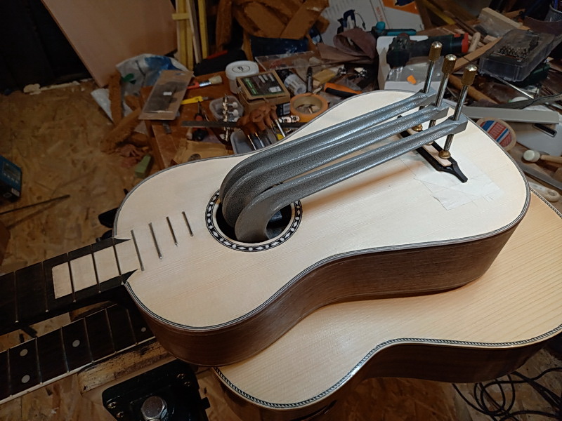

Collage du chevalet, je vous le montrerais ce soir histoire que vous voyer le design que j'ai choisi.

Ils paraissent tellement démesurés ces serre-joints… j'ai trouvé cette photo d'une violence insoutenable

Il y a un petit coté alien c'est vrai, cela dit tu est émotif quand même

Je me suis dit a même chose! En même temps, vu la longueur, il n'ont pas intérêt à être frêles!Glooby a écrit :Ils paraissent tellement démesurés ces serre-joints…
Gare à l'ajustement entre la table et le chevalet!

C'est vraiment très beau ce passage de la touche à la table avec les frettes qui restent toutes seules.

Tu te sers d'une guitare comme établi???benoit suaudeau a écrit :
En même temps, avec 33 pelles à ton actif, tu n'es pas à une près!
- Messages : 6019
Re: Une guitare baroque fortement modernisée
Je savais que cela allais faire réagir, j'ai 2 pelles qui sont au stade collage de chevalet, mais je n'ai qu’un seul étau de grande taille. Donc j'ai posé la petite pelle sur la grande pour la photo.
