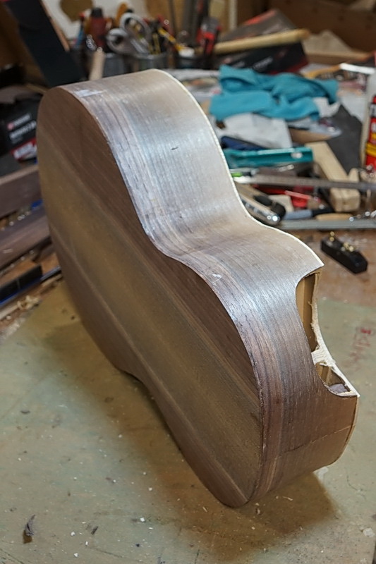

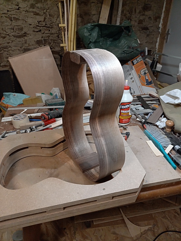

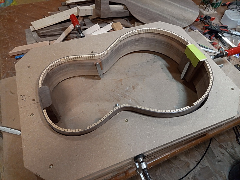

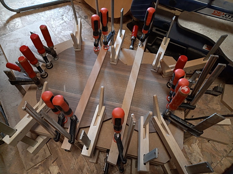

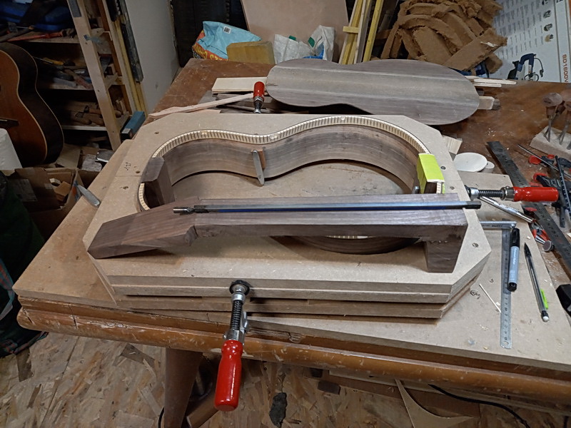

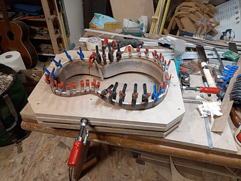

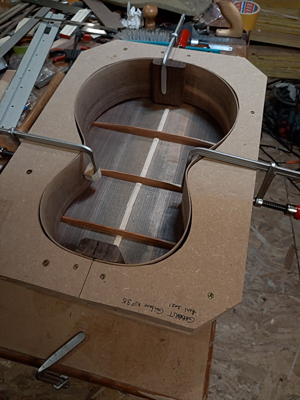

Manche en noyer affiné à la ruban et collage du talon avec des chutes.
Démoulage des éclisses.
Remise dans le moule pour la pose des contres-éclisses en peuplier déjà toutes faites par Maderas Barber (ou Madinter je ne sais plus).

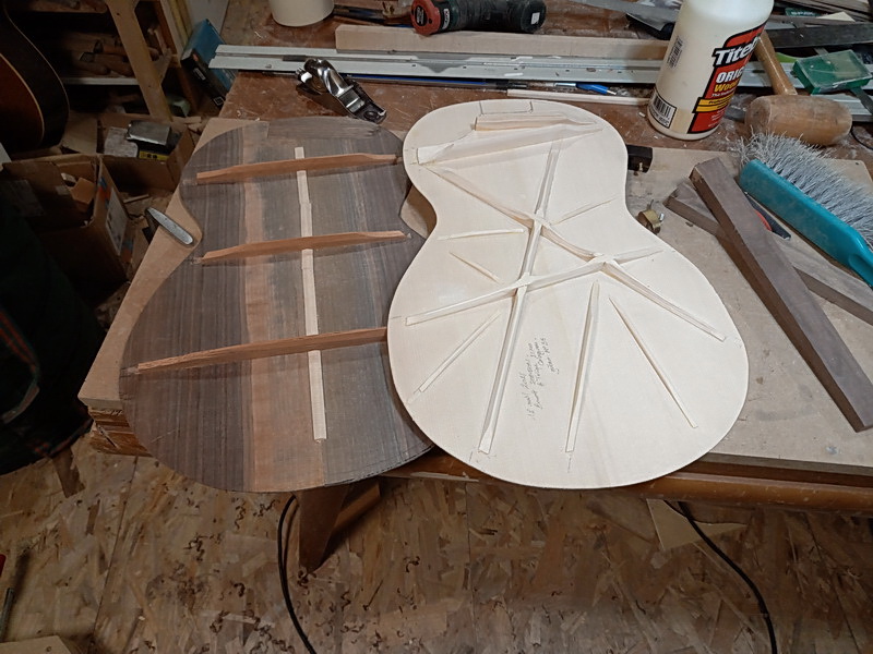

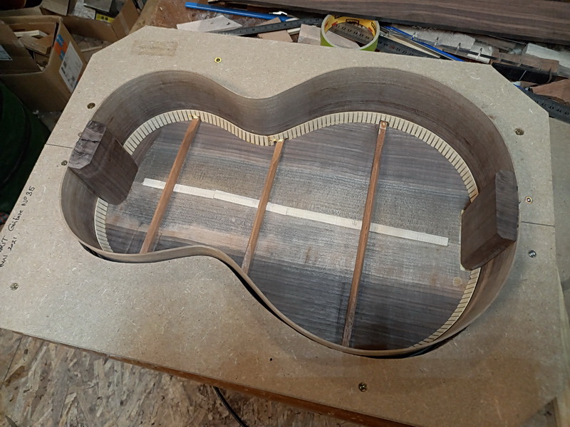

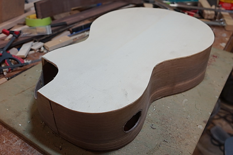

Table et dos ensemble.
Découpe des emplacement des barres de dos dans les contres éclisses et mise à niveau du tout (pour coller avec la courbure légère du dos). Là je me suis aperçu qu'il manquait un poil de bloc de cul pour atteinte le dos, zou un bout d'épicéa collé.

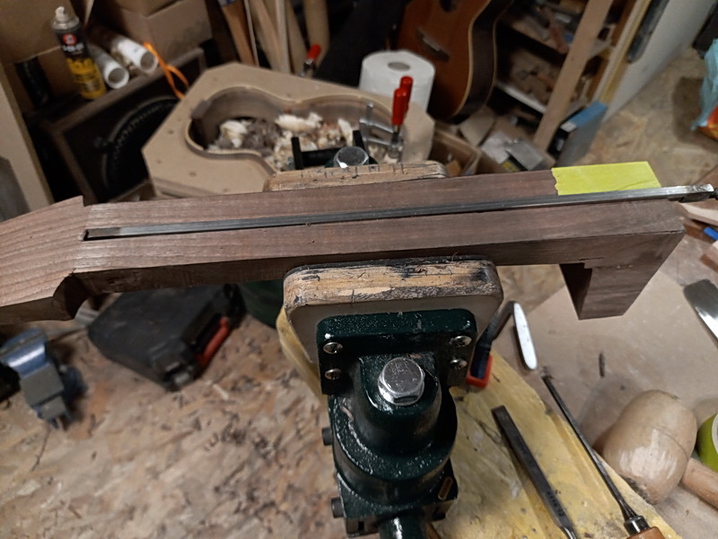

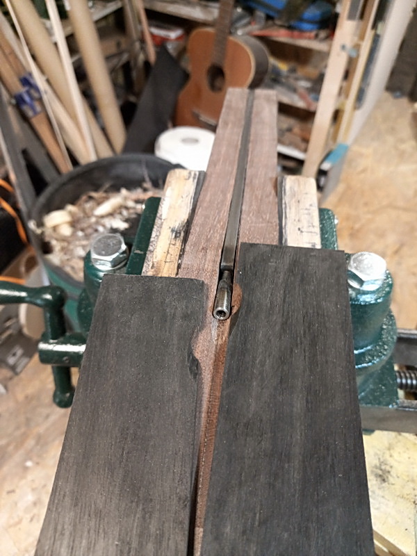

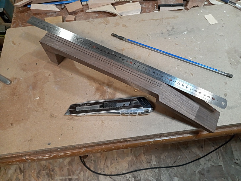

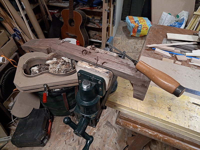

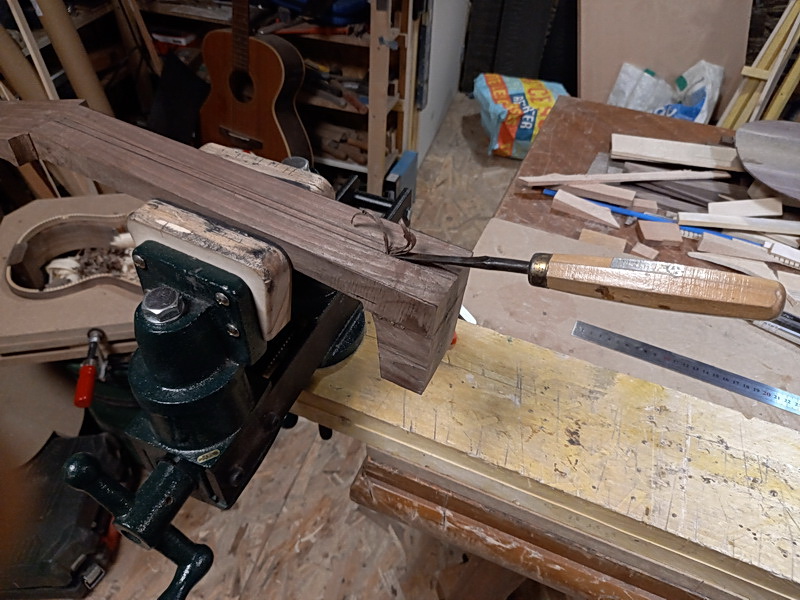

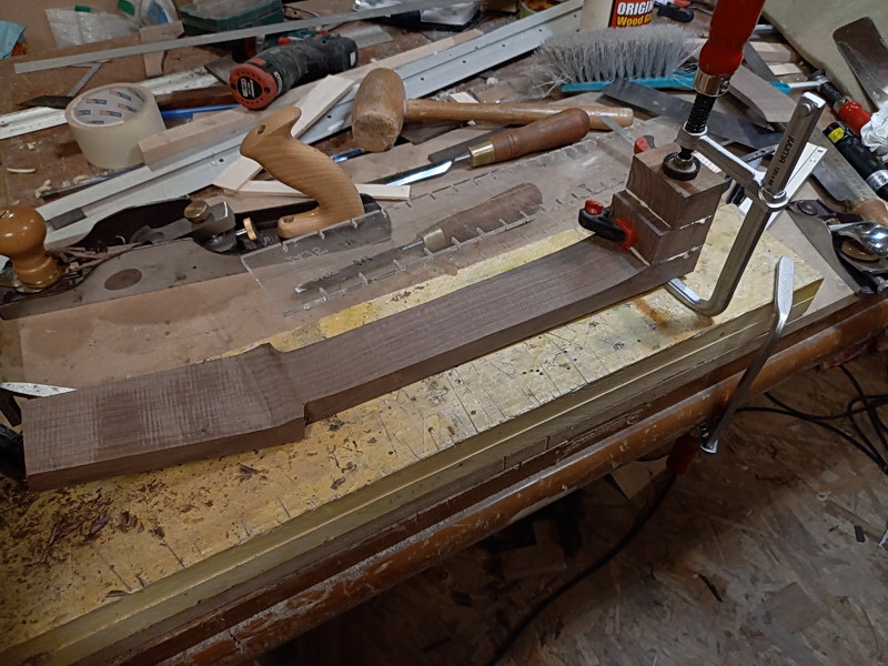

Un ptit truss sur le manche
Je trace son emplacement et ensuite je repasse le tracé avec un gros cutter sur plusieurs millimètres de profondeur.

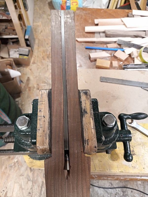

A la gouge et au ciseau, le tout en 20 minutes et avec de la musique en fond.
Voila, le truss est un peu long, j’attends son frère de 340mm.

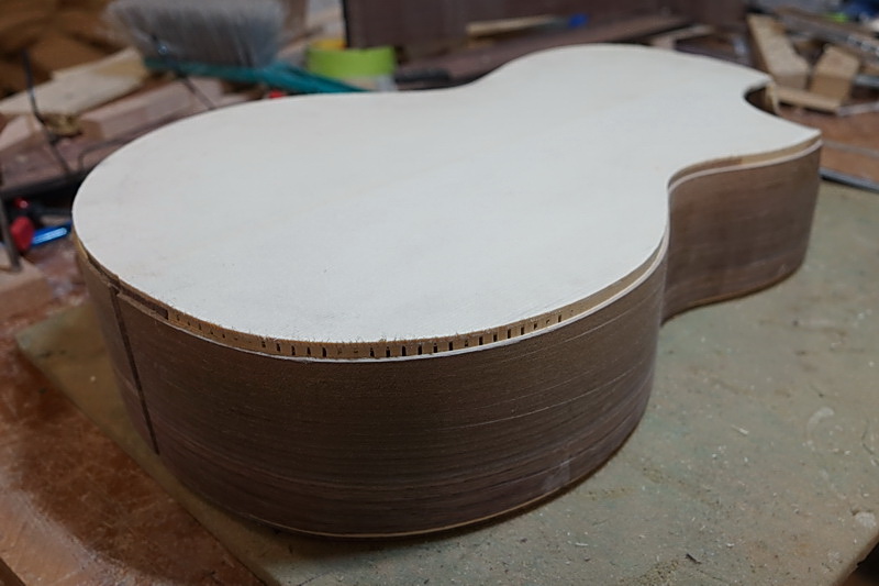

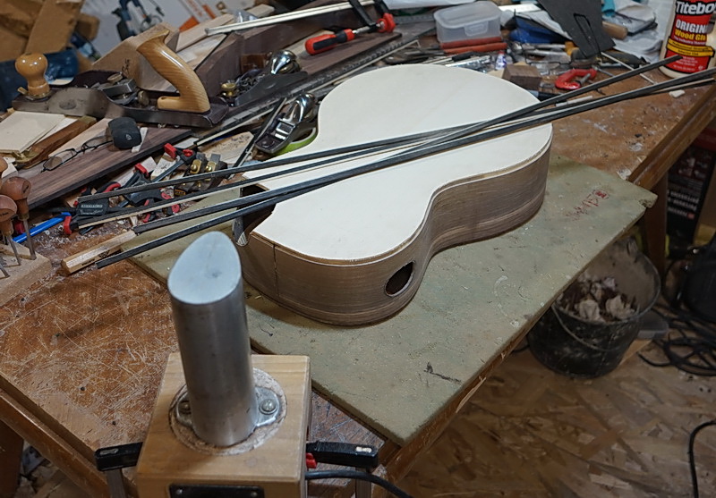

Collage du dos sur les éclisses.

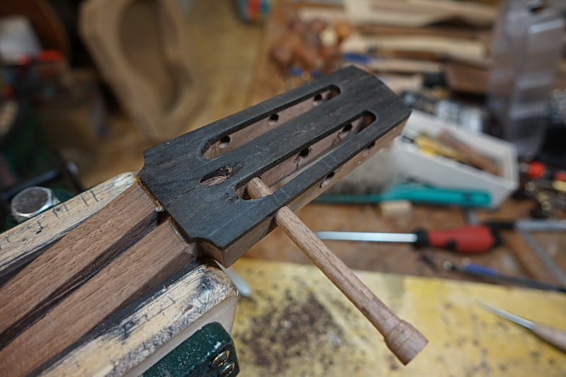

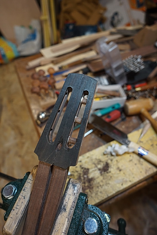

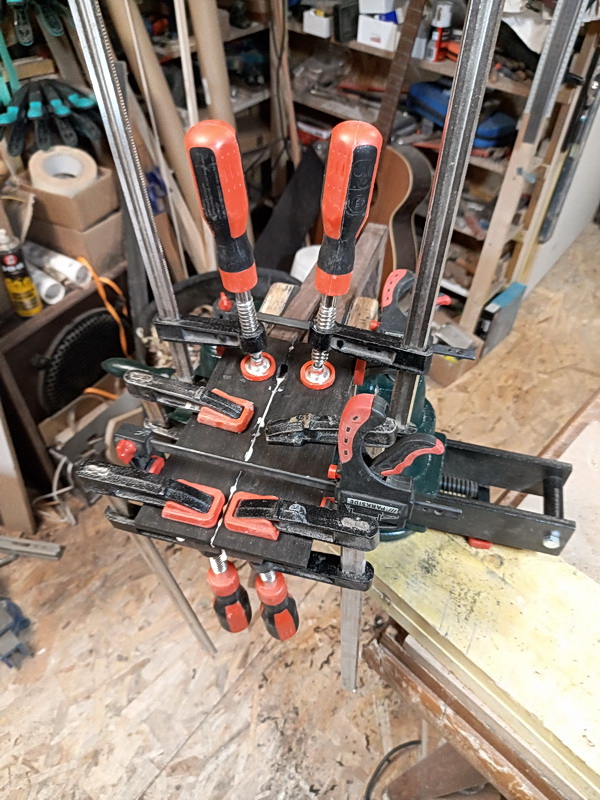

Découpe de l'abouchement du truss sur la tête.
Placage de tête en 2 partie avec de la recup d’ébène.
Collage
Ça commence à ressembler à une gratte.

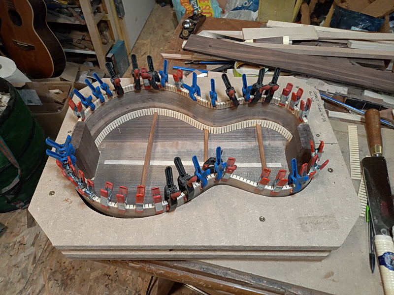

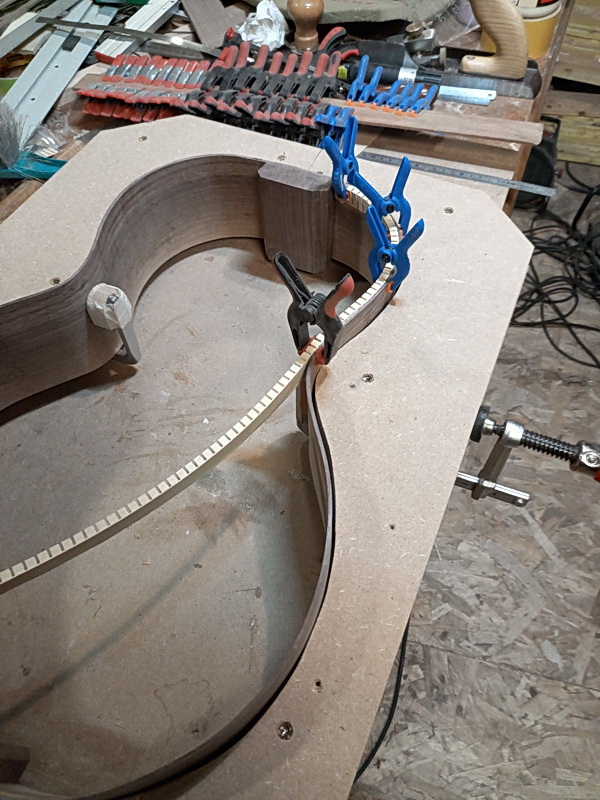

Contres-éclisses de tables.

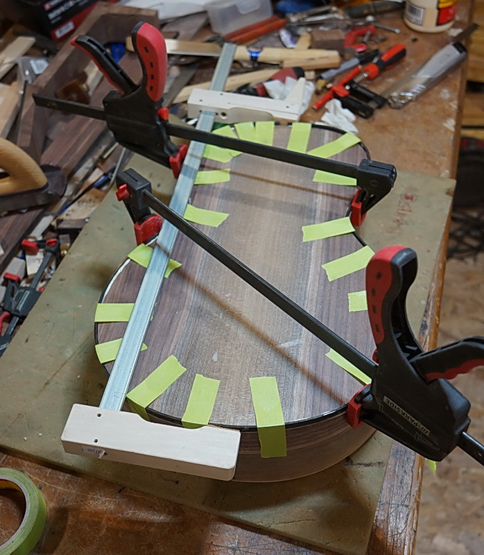

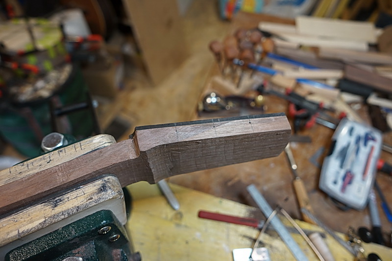

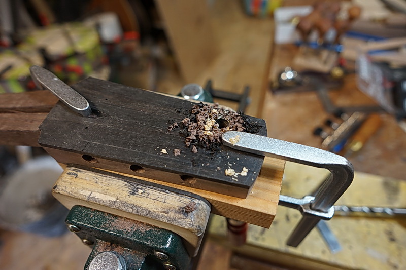

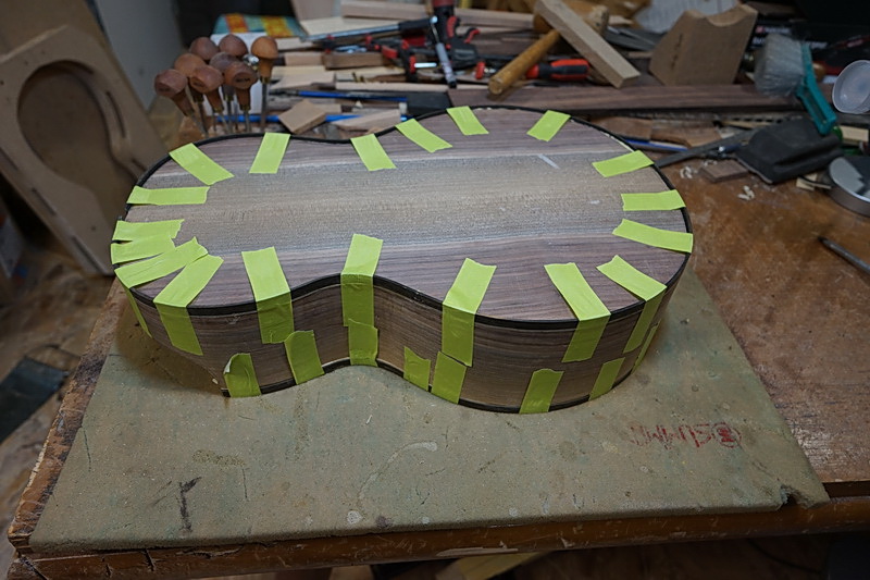

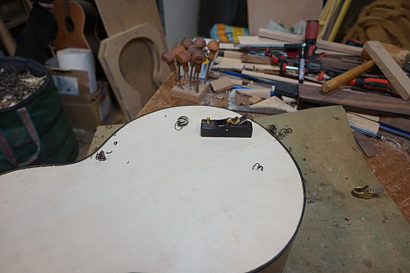

Table collée, ébauche des bouches
Fraisage des emplacements des filets à la dremel avec l'embase Stew Mac
Taille de 4 filets composés en ébène avec 3 couches d'érable teinté, blanc/noir/blanc, collé à la titebond classique.
Le cintrage au fer a été un peu délicat, j'avais laissé les filets assez épais, et j'ai compensé la courbe avec quelques serres joints de faible puissance.

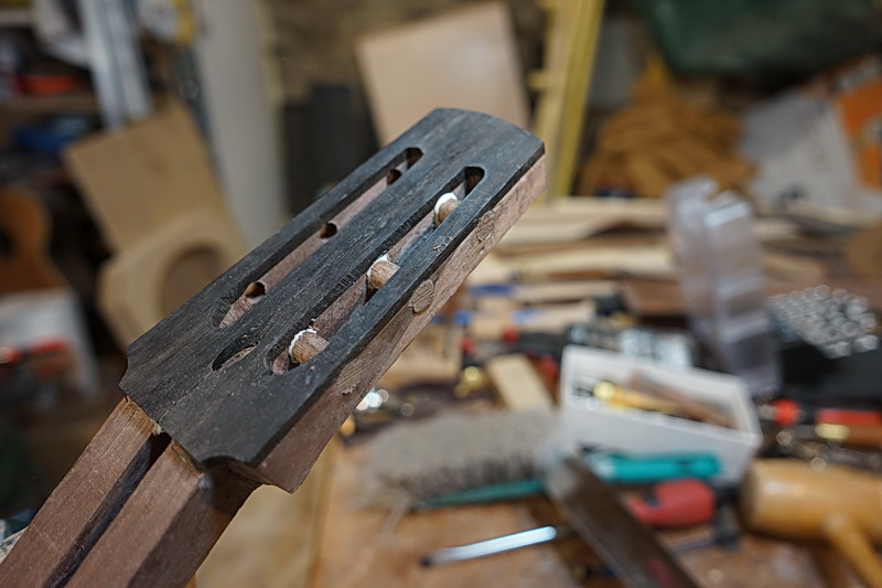

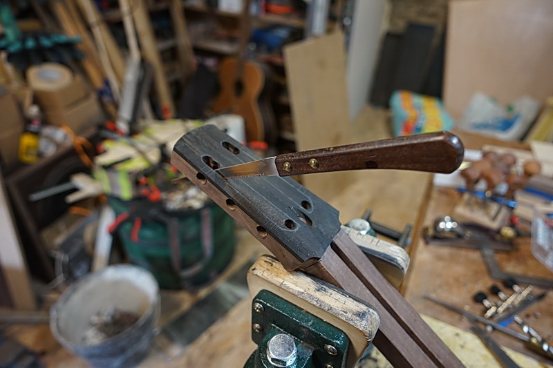

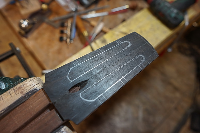

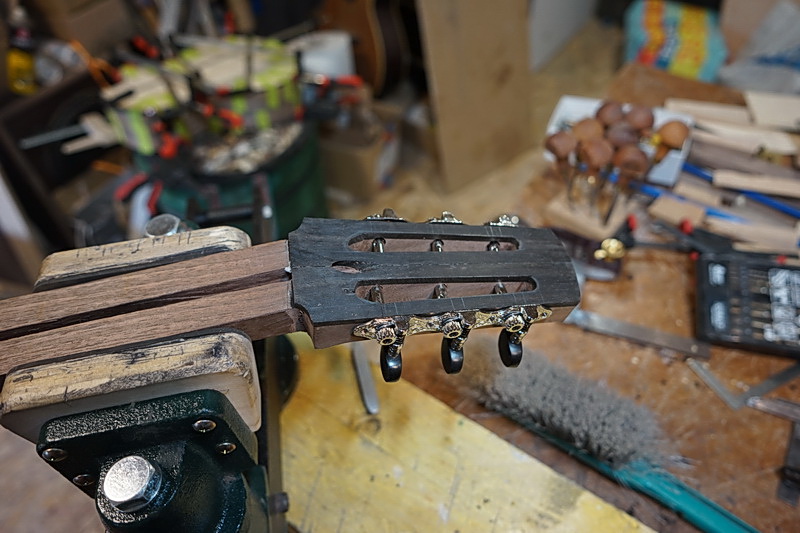

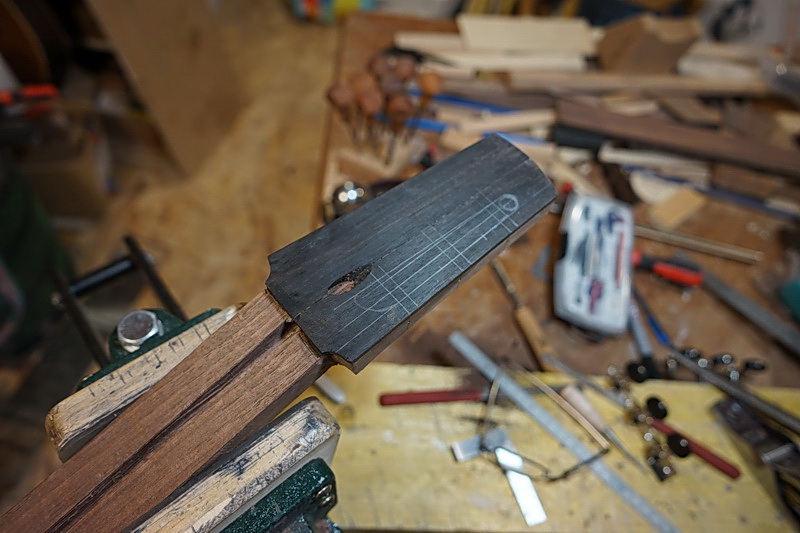

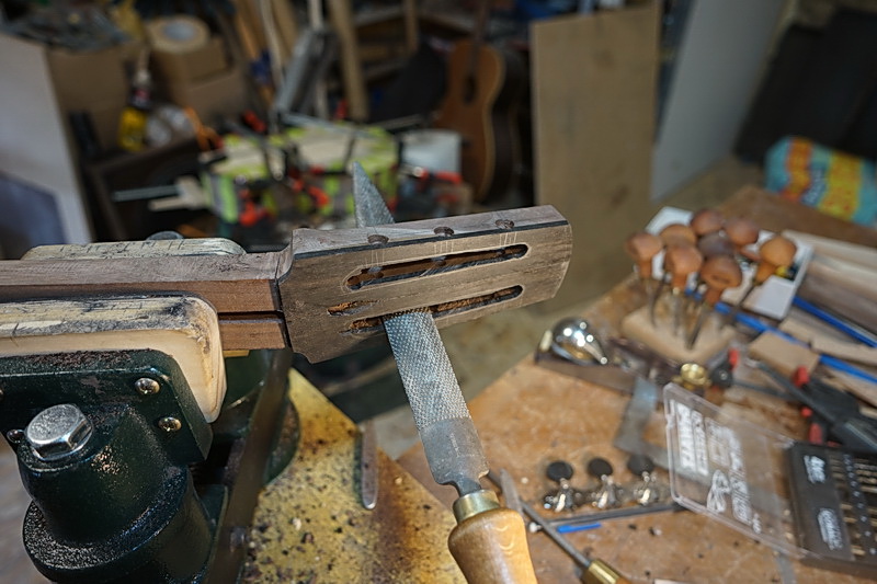

Façonnage de la tête, petit reportage photos.
Il y a un testicule dans le potage, je vous laisse chercher.............

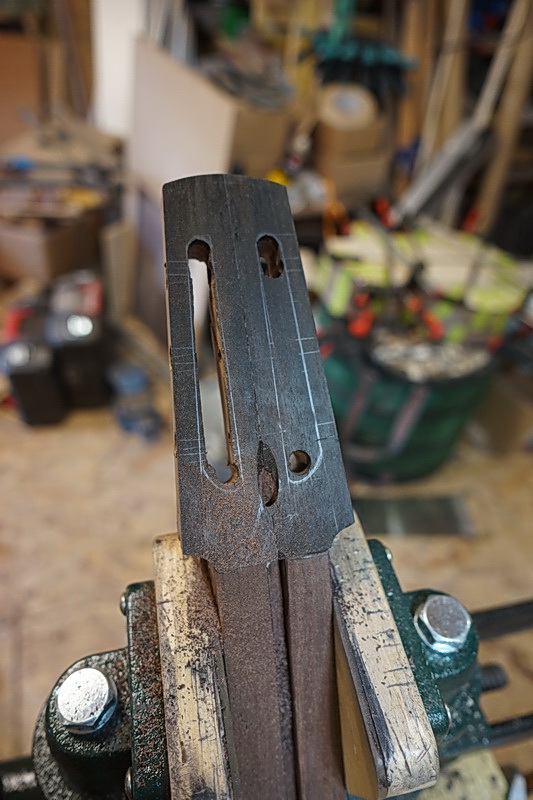

Bon il faut réparer quand on plane.

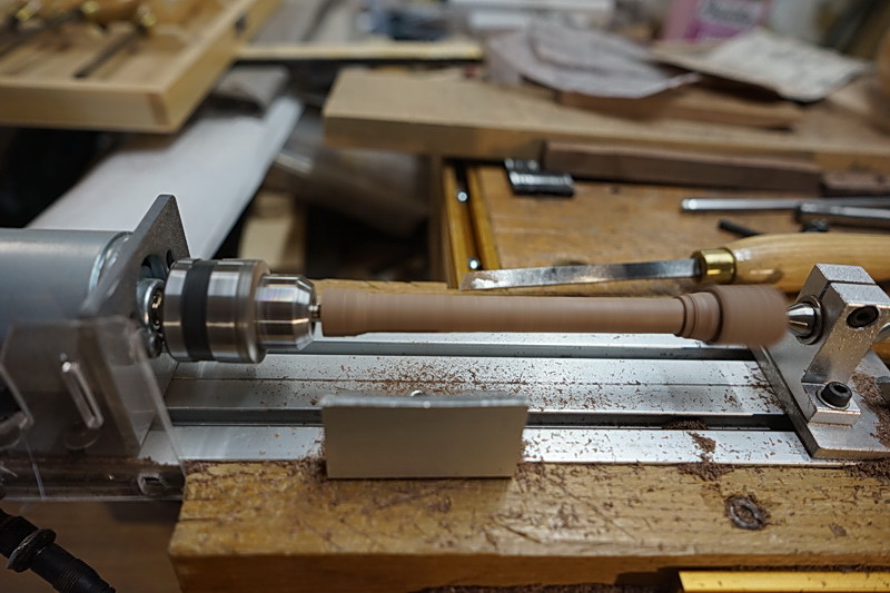

Un petit coup de tour pas cher pour faire un tourillon de 10mm
Démoulage, miam....
Tiens voila le petit rabot Chinois dans sa tache idéale.

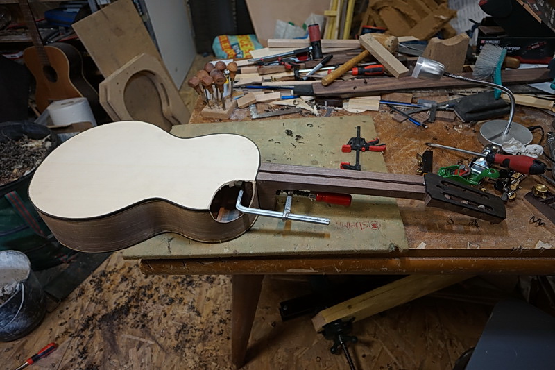

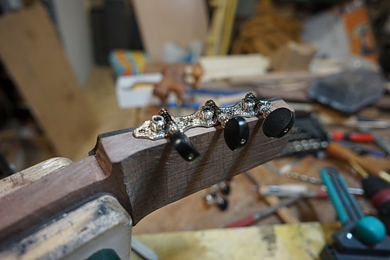

Un petit test de montage à blanc, juste pour le plaisir des yeux.
Messages : 6279
Re: Une cordes métalliques petit volume
C'est beau! Dommage que tu te sois planté dans le placement des mécaniques mais la réparation sera presque invisible.
Messages : 6066
ça m'apprendra à ne pas avoir une confiance absolue dans ma bonne étoile............ :)
