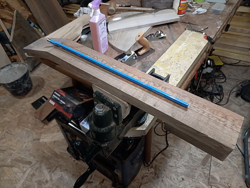

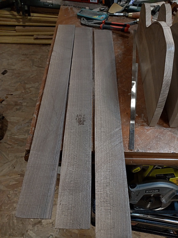

Voila ce qui deviendra les éclisses.
Finalement ce sera full noyer

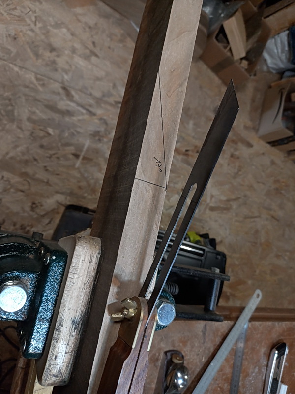

Manche en noyer aussi.

Bon j'avais pas eu le temps de commenter sérieusement les images.

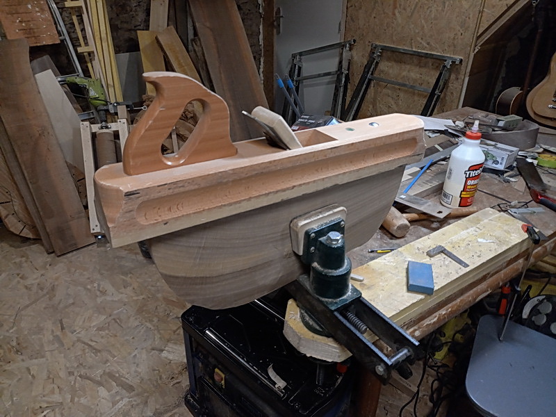

J'ai refendu à la main un bout de noyer pour les éclisses, ma nouvelle scie à refendre en 300mm est excellente, vraiment.

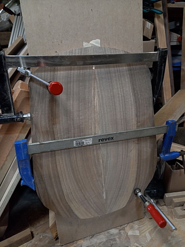

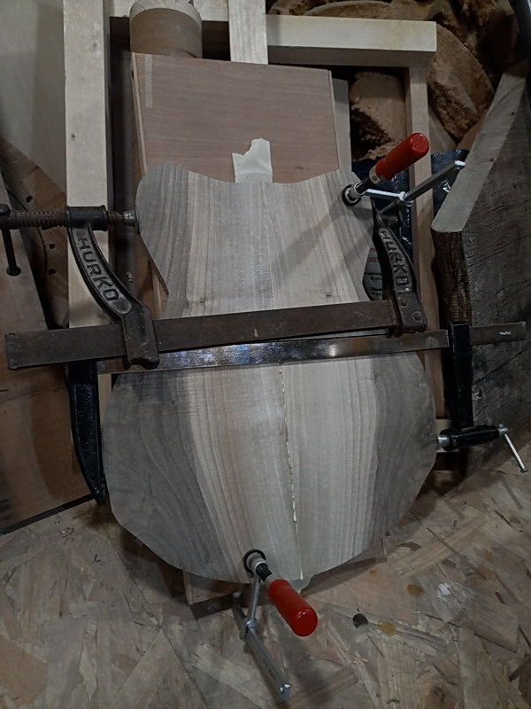

J'ai finalement choisi de la faire entièrement en noyer car le cerisier que j'ai est sur dosse et il n'est pas particulièrement beau vu de près (sur quartier c'est autre chose mais le plateau sur quartier n'est pas encore sec car il fait 10cm d'épaisseur). J’apprends le métier de scieur, et là j'avais fait une erreur j'aurais du consacrer ce plateau pour faire des manches.
J'ai un peu souffert pour faire le recalage de la table et du dos, car il sont assez épais et j'ai fait ça à la main, un mixte de varlope, petit rabot et abrasif, car le fil rend le rabotage compliqué, une partie est systématiquement à contre-fil et ça plante le rabot. C'est plus simple en acoustique quand la planche fait 2.5mm d'épaisseur.

Dans le plateau de 10cm, tu vas pouvoir faire de beaux bookmatched!

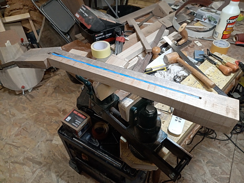

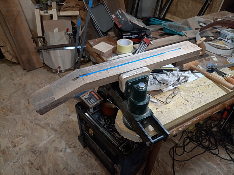

Du coup, tu fais un manche long tenon, mais tu ne fais pas de poutre centrale ? Une poutre rapportée ? J’ai du mal à juger la longueur de ton bloc manche ?
Messages : 5872
Re: Un truc +/- proche d'un ES-335
Je ferais une poutre centrale interrompue comme sur le plan d'origine. Le manche sera à tenon long plongeant sous le micro manche.
