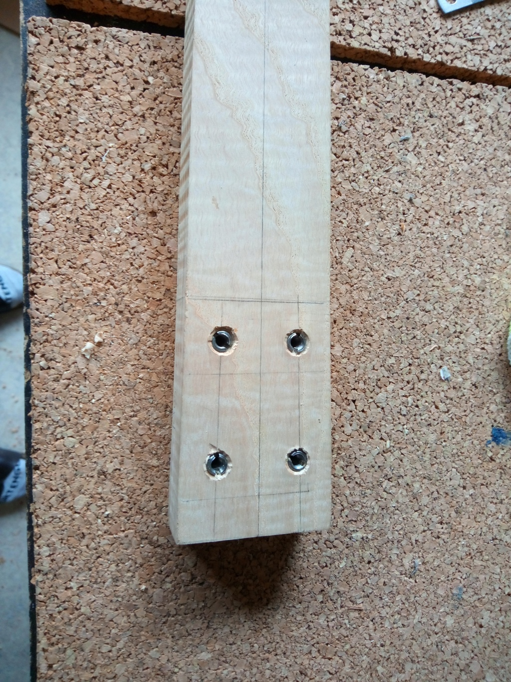

- Reprises des repères de touche avec sciure+colle, j'ai réduit la vitesse de rotation sur la perceuse et tout est ok
- Le manche que j'ai "refais" avec du frêne :
Et bien sûr une merdouille, maudite défonceuse

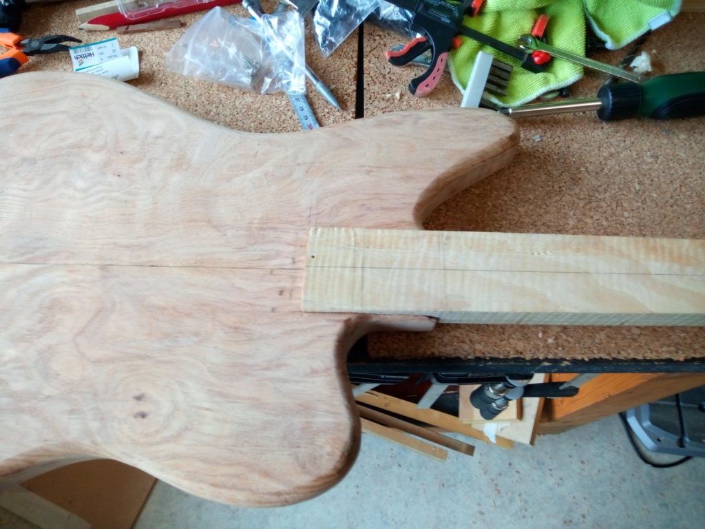

Malgré tout mes efforts pour rester dans l'axe, j'ai un léger décalage de l'axe d'environ 1mm au diapason, donc assez minime (sur ma gratte j'vais eu 3mm)
Voici les news :

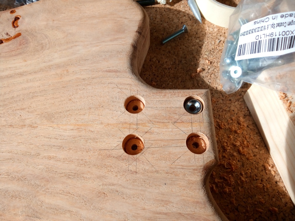

Depuis le dernier post pas grand chose, j'ai positionné le chevalet et 2 vis se sont cassées dans le corps de la basse.
Argg, j'ai eu le même tour sur ma gratte, j'ai utilisé les vis fournies avec le chevalet, vis bas de gammes.
Pourtant, j'avais percé assez large et j'avais mis du savon sur mes vis.......
J'ai donc décalé le chevalet vers l'arrière et repercé.

Les vis fournies sont souvent de mauvaise facture. Il faut parfois trouver dans sa boîte à vis (on a tous une boîte remplie de vis venant de trucs qu'on a démonté) une vis ayant le même filet pour "tarauder" le bois avant de mettre les vis fournies. Il faut bien sûr prépercer avant.

Je crois aussi que le problème vient de là. Dans un bois dur, à minima, il faut percer au diamètre de l'âme de la vis.
Frotter la vis contre un pain de paraffine ou de cire (une bougie par exemple) facilite aussi le vissage.

J'ai bien pré percé et mis du savon sur les vis, mais là ça vient des vis fournis.
Les même pré-trous avec de bonnes vis, je n'ai pas eu de problème.

Jai désaxer le chevalet lors du "re"perçage, ce qui entraine 1mm de décalage
Je ne pense pas repercer encore avec la différence de diamètre des cordes ça va le faire

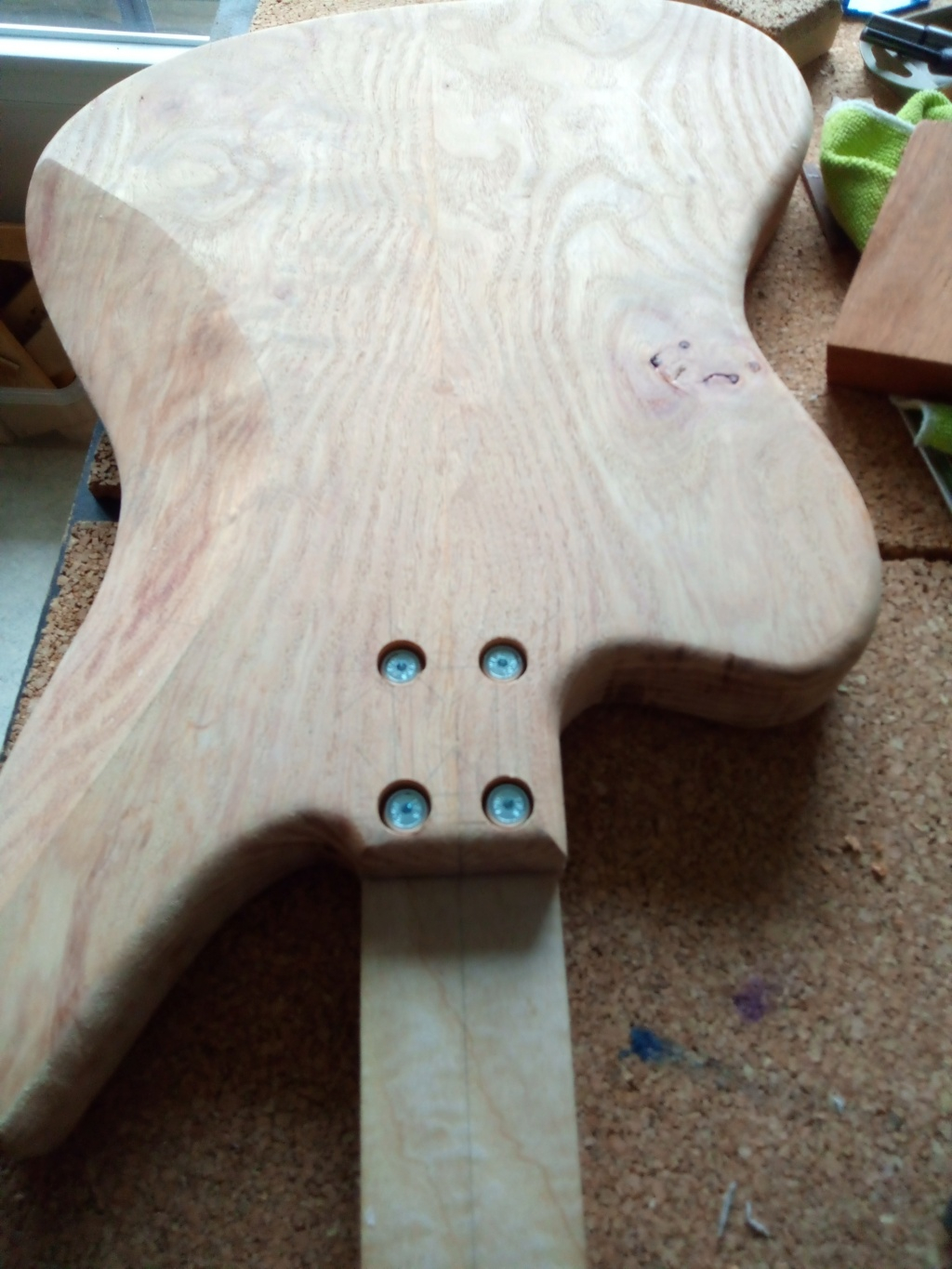

Pff, j'ai re-re-percé en avançant le chevalet, encore un léger décalage dans l'axe. J'ai donc décalé légèrement le chevalet, il n'est plus perpendiculaire à l'axe et de fait les cordes sont maintenant bien centrées sur la touche.
Je ne sais pas si ça va influencer le son ou pas?
Je ne sais pas si il y avait une astuce ou mieux à faire?
Oui, il s'agit d'un diapason 32'' et l'écart est de 5cm avec un 34'', donc oui le chevalet n'est pas au cul de la gratte plus vers le milieu, le micro chevalet est donc très prés du chevalet.
