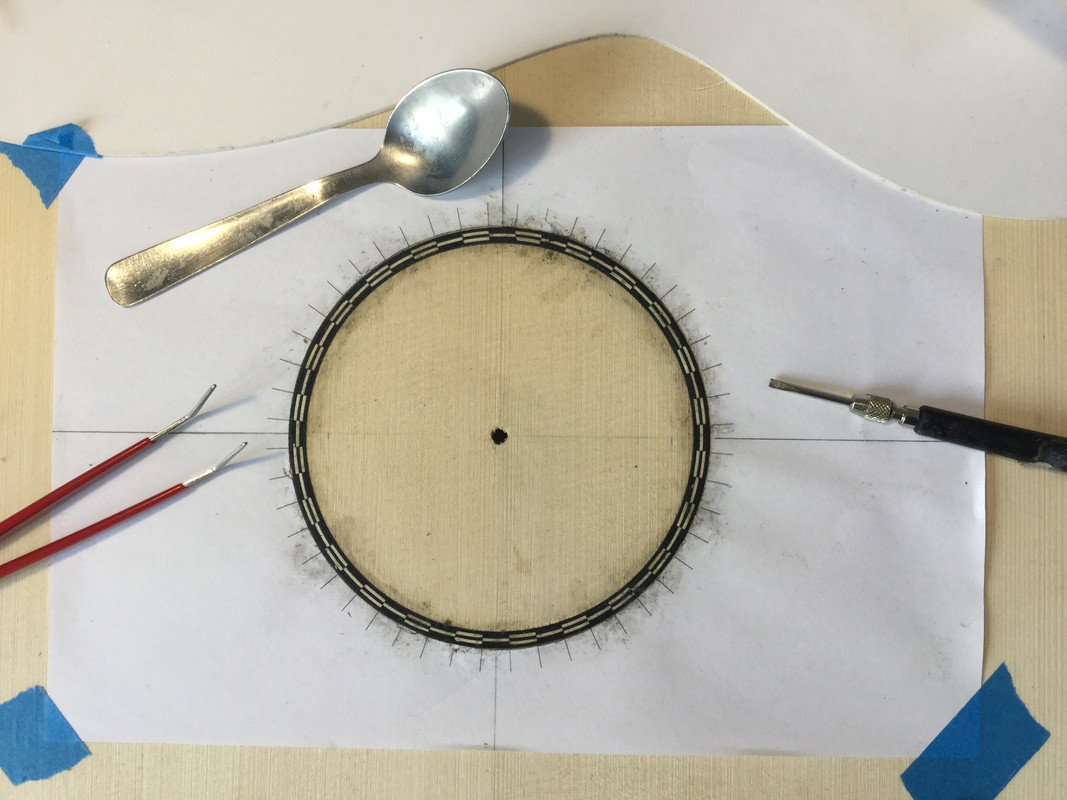

Petit montage pour rosace segmentée
Je voulais une déco simple et nette. La touche des guitares d’antan ne cachaient pas la partie supérieure de la rosace.
Les rosaces des Selmer par exemple, c’est pas terrible le raccord -Non ?
Celle de la Gibson L-00 est visible en entier.
Une scie circulaire avec un moteur Mabuchi : batterie ou alim.
C’est la version de luxe en aluminium -ma version précédente était en Bakélite 3 mm
- du temps où on trouvait son bonheur et des chutes dans les 3 magasins Weber.
Un simple plateau en contreplaqué ou MDF et pour tout guidage du chariot:
2 règles qui enserrent le plateau, ça irait aussi bien. Du moment que ça glisse…
Au BHV il y avait de petits stands par marques d’outils et le vendeur sympa de Maxicraft m’avait fourni la pièce support de lame de scie - Maintenant il y a des « corners « (c’est plus cher) et du Proxxon aussi pour les lames.
La mienne (0,3mm - Stratos 60 x 0,30 x 10 - www.niqua.de - c’est écrit dessus) vient d’un fournisseur pour l’horlogerie: Cookson.
Découper 2 rondelles en CP de peuplier du Bricomachin au diamètre intérieur de la rosace.
Du scotch servira de démoulant. 3 filets bien badigeonnés de colle sont enroulés, pressés par du ruban de masquage.
N-B-N et B-N-B. Calibrer-égaliser au rabot ou à la poncette.
Sur le chariot, une rondelle du même diamètre sur laquelle on repositionne les filets contrecollés.
Pour ne pas risquer de s’entailler l’index, un petit ergot maintient l’extrémité qui vient en butée sur la grande aiguille en CP - J’ai imprimé un cadran - rapporteur. 7,5° pour cette rosace
Un élastique et du plastique issu d’une petite boîte pour réaliser ce système de sécurité.
Les filets noirs intérieur et extérieur sont collés en premier: quelques segments suffisent pour les presser dans la défonce.
Pour protéger la table des bavures et prévenir toute dérive, un cadran imprimé.
On est pas obligé de découper d’avance tous les pointillés. Il est très facile de corriger la moindre déviance d’alignement.
C’est un outil de précision.
- Si ça peut vous être utile…
